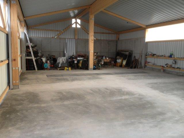

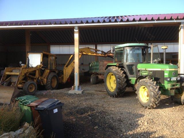

- Fertighallen gebraucht haben wie oben geschrieben oft irgendeinen Haken und sind mit Abbau, Transport, Aufbau und Statik meist nicht so billig.
- Fertighallen neu sind oft nicht ganz billig, Standardteile sind da von Vorteil.
- Ich habe auch schon viel rumgerechnet, günstiger wäre Holz mit Wellbahneindeckung, haltbarer Stahl mit Trapezblechen. Holz ist da deutlich einfacher mit Eigenleistungen aufzustellen. Wenn ich mich recht erinnere, habe ich bei Dir ja einmal einen Baukran gesehen.
Mit Zapfenfräse und Kettensäge geht das recht gut "klassisch", oder halt viel mit Balkenschuhen. Jede Zimmerei, die einen guten BAustatiker hat, sollte da weiterhelfen können.
- Als Untergrund kommen S-Pflaster (Verbundpflaster) oder Beton in Frage. Eine Bodenplatte in Beton mit Streifenfundamenten ist mit einem Minibagger schnell angelegt, man kann auch gleich einen umlaufenden Rand mit anlegen. Die Grube, in Beton angelegt, ist nach unten auch wasserdicht und stabil genug für Wagenheber/Hebebühne. Es zahlt sich eventuell aus, Schächte für eine PKW-Hebebühne mit vorzusehen (geht aber auch ohne). S-Pflaster hat Nachteile, wenn mal was ausläuft.
- Auf keinen Fall die Nutzung angeben, wenn es nicht gewerblich ist, das ist nur eine Lagerhalle. Vor allem Tanken und Waschen sind zwei Dinge, die problematisch wären, da haben derzeit die Bauern Probleme mit.

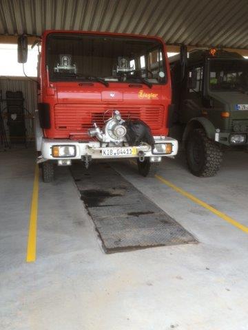

Wenns unbedingt eine Grube sein soll, gleich eine stabile überfahrbare Abdeckung einplanen.

mein erfahrung mit gruben, NIEMALS WIEDER!!!!!
wenn so ein teil mal ein jahr oder länger nicht geöffnet wird hat sich da ein eigener microkosmos gebildet an allem möglichen 8beinigen getier, bääää...

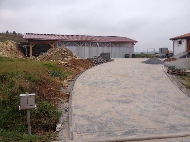

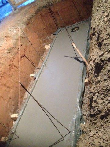

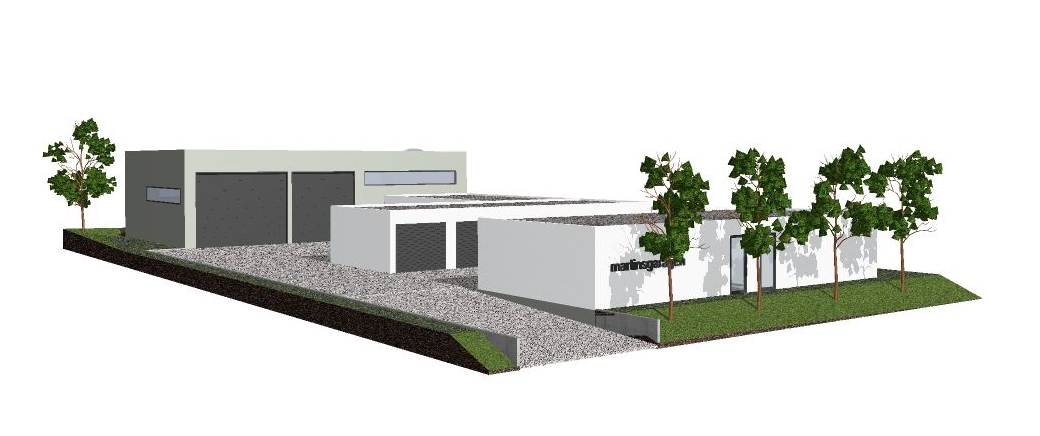

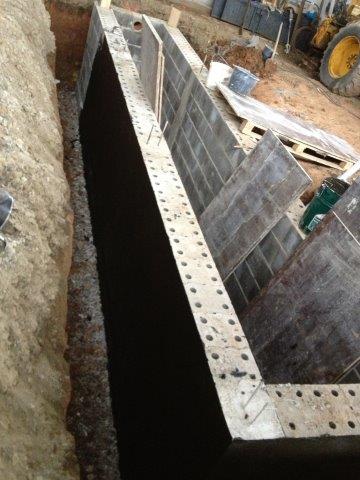

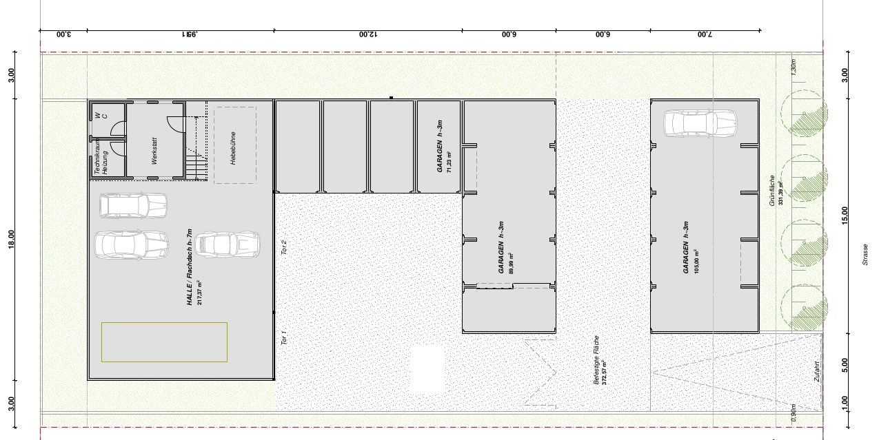

Das Konzept ist mittlerweile gereift und wird in dieser Form in mehreren Bauabschnitten ausgeführt. Es wird eine Stahlhalle mit 100mm Iso. Wand. und Deckenverkleidungen. Ich greife so viel es geht auf Systembauteile zurück.
Aufgrund meiner eigenen Fähigkeiten und Zeitplanung habe ich einen Architekten zugezogen. Es gibt bei so einem Projekt zu viele Fallstricke, die man als nicht Sachkundiger einfach nicht überblickt. Das beginnt bei der Planung, Bodenbeschaffenheit, dann Angebotseinholung, Schauen was im Angebot fehlt - aber Geld kostet. Besprechen von Details mit den Auführenden usw. Ich denke man kann mehr Geld in Wiedergutmachung von Fehlplanung investieren als man einem Architekten bezahlt.
Eine Gebrauchthalle kam nicht in Frage weil man die selbst abbauen muß und wieder auf, dann Hantieren mit Traglasten, Statik Form. Alles nix für mich. Es soll auch gut aussehen und ohne Probleme in einigen Jahren evtl komplett oder teilweise vermietet werden können.
Konzeptionell ist das nicht einfach gewesen weil das Grundstück sehr schmal ist, aber sehr tief. Im ersten Bauabschnitt wird die "hinten" gelegene Halle gebaut, dann nach ein- bis zwei Jahren die vorderen drei Bauwerke, die hier als Garagen gezeichnet sind. Zielsetzung hier: die beiden "vorne" gelagerten gegenüberliegenden Garagenzeilen können vermietet werden. dann kommt ein Tor und der Hof vor der Halle und die 90° angeordneten vier Garagen können als zusätzliche Stellplätze für mich dienen.
Es entstehen also zwei Freiflächen, eine vor den zehn Vermietgaragen und eine vor meiner Halle und meinen vier Privatgaragen.
2015 könnte es dann passieren dort einen Rhein-Main Stammtisch abzuhalten. :D

Dekadent, aber hier im Freundeskreis bewährt:
Fußbodenheizung in der Halle. Die Heizschlangen muss man nur in die Bodenplatte mit eingiessen, damit man hinterher den Laster draufstellen kann ....
Eine kleine Gastherme, die man ggf. 2 Stunden vor Schrauben -Beginn per Smartphone wecken kann .... der Traum
Ich teile übrigens die Ansicht, dass der Wert einer Grube bei einem Allrad-LKW überschätzt wird. Sie verkommen gerne zum Ersatzteilllager und nerven mehr durch ihre Anwesenheit als dass sie nützen. Was allerdings eine gute Idee sein könnte ist ein stabiler Querträger in der Mitte, an dem man mal einen Motor mit Getriebe rausheben kann.

Hatzlibutzli hat geschrieben: Ich teile übrigens die Ansicht, dass der Wert einer Grube bei einem Allrad-LKW überschätzt wird. Sie verkommen gerne zum Ersatzteilllager und nerven mehr durch ihre Anwesenheit als dass sie nützen.
Das sehe ich allerdings auch so und würde einer Lösung mit einer anständigen, ebenerdigen Scherenhebebühne den Vorzug geben .

Re: Hallenbau: Erfahrung gesucht.
#20 Beitrag von MartinK » 2014-08-02 9:06:15
Danke für die Tipps.
Fußbodenheizung war im Gespräch, wird es nicht werden. Zunächst starte ich unbeheizt und werde dann Warmwasserheizregister unter die Decke hängen.
Werkstatt bekommt natürlich eine Heizung und Kaffeemaschine und eine Spüle. Ist nur noch nicht in diesem Plan drin.
Der Hebebühnenplatz ist für PKW, von denen ich auch den einen oder anderen habe. Der LKW ist durch das längliche Viereck markiert sodaß man fast geradeaus ohne Rangieren einfahren kann.
#21 Beitrag von cobra » 2014-08-04 10:46:30
Ist doch ein schönes Konzept.
Ich möchte noch ein paar Ideen einbringen, die mir so beim Betrachten in den Kopf gekommen sind.
Die vier selbstgenutzten Garagen würde ich durch eine Halle mit gleicher Grundfläche ersetzen. Ein Tor in der Mitte der Halle und dahinter eine ebenerdig eingelassene Scherenhebebühne, wie sie bei den Reifendiensten verwendet wird. Die Autos in dieser Halle stehen auf Rangierrollern. Wenn Du mit einem fahren möchtest, eben über die Bühne geschoben, Rollbretter drunter weg und los gehts. Die Bühne macht auch das Polieren viel bequemer, weil Du das Auto auf Arbeitshöhe fahren kannst.
Das Dach Deines Soziatraktes solltest Du als Lagerraum für Leichtgüter vorsehen und dann fehlt mir noch Platz für Palettenregale, auf denen der zweite Satz Reifen oder ein Reservemotor liegt. Den Zugang nicht unter die Treppe, sondern direkt von der Halle aus.
Heizungs und Tecjnikraum würde ich tauschen. Dann läuft nicht jeder durch das Büro um zum Klo zu kommen, wenn Du zB. mal einen Hallenstammtisch machst. Dafür würde ich aber auch eine Dusche vorsehen, wenn Du dich zb. mal mit Öl odgl. einsaust.
Bei den Vermietgaragen würde ich über die derzeit modernen Grossgaragen nachdenken. Das Konzept ist erprobt und der Ertrag dürfte bei gleichem Aufwand wie für die normalen Garagen höher sein.
#22 Beitrag von MartinK » 2014-08-04 11:04:31
Servus Dirk.
Danke.
Der Tausch der Räume WC und Heizung macht auch in sofern Sinn das der Heizraum auch gleichzeitig Eingangspunkt der Versorgung (Strom, Wasser, Gas) wird. Die Gebäudeecke ist ideal.
Die drei Gebäude für die Garagen werden vielleicht auch freitragend im Stahlbau gelöst. Zunächst ohne Zwischenwände. Alle drei Meter kommt aber ein Tor hin. So kann auch ein Mieter entscheiden ob er auch mehrere zusammenhängende Stellplätze haben möchte. Einzelplätze kann man mit Trockenbau dann jederzeit abtrennen oder wieder öffnen.
Über der Werkstatt entsteht eine Lagerfläche und an der Eckstütze ist eine Aufnahme für einen Schwenkkran geplant und statisch berechnet.
Die Treppe ist noch unausgegoren, das stimmt.
#23 Beitrag von cobra » 2014-08-04 11:38:16
Tausche Schwenkkran/Säulenkran gegen Gabelstapler/Hochhubwagen/Elektroameise.

MartinK hat geschrieben:Das Konzept ist mittlerweile gereift und wird in dieser Form in mehreren Bauabschnitten ausgeführt.

#27 Beitrag von Frank_404s » 2014-08-04 15:08:36
ich musste wohl etwas mehr auf die Kohlen schauen als Du :joke:
Deshalb und weil ich Holz mag habe ich hier meine Halle bestellt:
http://www.groha.com/
Die Holzstützen sind "Eingespannt". Es werden lediglich mit einem Erdbohrer Fundamentlöcher für jede Stütze gebohrt. Die Dachbleche sind selbsttragend von First zu Traufe (Photovoltaik wäre möglich).
Diese Hallen sind wesentlich günstiger als Stahlhallen.
Die Firma sehr flexibel und die Komunikation erstklassig!
11 x 24 Meter incl 3 mal Schiebetor 6 Meter breit.
Die Halle ist meiner Meinung nach gut und günstig.
Beim Aufbau konnten wir viel Eigenleistung einbringen.
Bodenplatte und Wandverkleidung (da wo keine Tore sind) haben wir komplett selbst gemacht.
Isolation war für mich undekbar (Preis). Deshalb werde ich mir auch eine Werkstatt 6x5 Meter auf 3 Meter abhängen und isolieren.
Da ich einen alten Baggertrakor gekauft habe (vor dem Bau) habe ich gleich eine Grube gemacht. (96cm breit x 7,5 Meter lang x 1,8 meter tief) mit der Möglichkeit einer aktiven Belüftung. Der Spass war nicht sehr teuer - viel Eigenleistung.
Hier sind Bilder von der Bauphase:
http://www.unimog-community.de/phpBB3/p ... ml#p366165
Die Betonstützwand zur Abstützung des Erdreiches wurde von Fa GroHa sehr felxibel integriert...

#28 Beitrag von Frank_404s » 2014-08-04 15:13:23
Bilder
Frank_404s
Beiträge: 1147
Wohnort: Immesheim
#29 Beitrag von Frank_404s » 2014-08-04 15:14:37
Noch Bilder

Servus Frank.
Richtig günstig sieht das auch nicht aus.
Holz wäre auch mein Lieblingsbaustoff gewesen, aber unangenehm teuer wenn ich die Wände und Dach auch isoliert bestellt hätte.
Ich habe bei der Planung stets im Hintergrund behalten wie eine eventuelle Zweitverwendung aussehen kann. Wenn ich den Komplex an einen Handwerker oder Fabrikanten vermieten will. Ohne vernünftige Isolierung unmöglich. Einen angemessenen Mietpreis wirst du für eine nackte Einstellhalle nicht bekommen. Zur Weitervermietung ist ein schnörkelloses Aussehen einfach vorteilhaft.
Das Design folgt der Funktion. Es ist dann am Ende ein Gewerbebauwerk. Spielereien kosten Geld. Da es ein Bau mit Selbstnutzung wird habe ich für diesen Bauabschnitt nur Eigenmittel ohne geliehenes Geld vorgesehen weil ich dann für den Kredit für die spätere Erstellung der Vermietgaragen ohne Grundbucheintrag der Bank auskomme.
Grube ist meiner Meinung nach entbehrlich, ich habe noch keine Arbeit gehabt wo ich ohne diese Probleme gehabt hätte. Ich habe im Moment eine die ich aber so gut wie nie benutze. Entweder ich haue mir den Kopf am Differenzial an oder die Bauteile liegen so hoch das ich zum Montieren auf einer Bierkiste stehen muss.
Die Behörden hier verlangen bei Gruben entweder eine absolut Durchdringsichere Abdichtung oder eine Ölabscheidung. Und unerlaubt eine zu erstellen will ich nicht machen.
Ach ja, Edit: das Wort "Stapler" ist ganz schlecht weil dann noch Anpralllasten berechnet werden müssen und einbetonierte Poller vor den Stützen stehen müssen.
