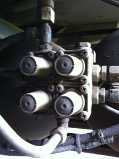

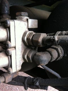

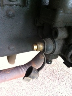

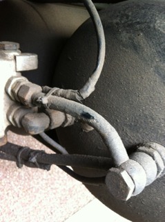

kann mit mal jemand verraten wo ich
am besten eine Druckluftkupplung
an meinem Laster anschließen kann,
ohne einen großen Fehler zu machen?
Hier?
Oder lieber hier auf der Mutter oben rechts?
Oder einfach am Kessel anstelle des
Wasserablaufventiels?
Danke

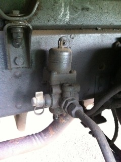

... das erste gezeigte Teil ist der Reifenfüllanschluss, dort kann (mit einem sog. Reifenfüllschlauch) bestimmungsgemäss Druckluft entnommen werden ... wozu soll die denn genutzt werden? zum Reifen füllen im Stand, dann ists o.k oder zum Betrieb von Nebenverbrauchern unterwegs, dann klappts dort nicht wirklich ...
noxmortis
Beiträge: 95
Registriert: 2010-12-19 23:38:24
Wohnort: Rethwisch
Druckluft Schnellkupplung anschließen
#5 Beitrag von noxmortis » 2012-07-19 10:51:11
Ja zum Reifenauffüllen im stand,
aber auch für die Drucklufthupe während der Fahrt.
sei schlau - werd dumm
Beiträge: 24905
Re: Druckluft Schnellkupplung anschließen
#6 Beitrag von Ulf H » 2012-07-19 11:17:21
... der Reifenfüllanschluss ...
- liefert nur Druckluft, wenn der Abschaltdruck in der Anlage noch nicht erreicht ist
- liefert ungeregelte Druckluft, je nach fahrzeug sind das 10 bis 40 bar
- liefert nur Druckluft wenn der Motor läuft
- liefert keine Druckluft aus den Vorratskesseln
... also zum Reifenfüllen voll o.k. aber dabei bleiben, der überbläst sonst jeden Reifen ...
- riegelt soweit ich es weiss die Zufuhr in die Druckluftanlage ab wenn aktiv, fördert also alle Luft zum Reifenfüllanschluss raus ... und ist damit NICHT zum Anschluss von unter der Fahrt zu betreibenden Verbrauchern tauglich.

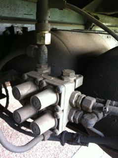

... solche Nebenverbraucher sind am 4. Druckluftkreis anzuschliessen ... Bild 3 zeigt ein Vierkreisschutzventil, folglich hat der LKW auch 4 Druckluftkreise ... am 4. Kreis hängen üblicherweise Schaltung von Getriebe und Diffsperre, Luftfederung, Sitzfederung, usw. ... also dort mal suchen, woher die ihre Luft beziehen und dann dort eine Leitung mittels T-Stück anzapfen für die Huppe ...

Wenn Du den Dreck am Vierkreisschutzventil abkratzt und die Brille aufsetzt wirst du sehen, dass die Anschlüsse am Vierkreisschutzventil durchnummeriert sind.
Anschluss 4 ist für Nebenverbraucher und hat die Nummer 24.

#10 Beitrag von noxmortis » 2012-07-20 15:48:11

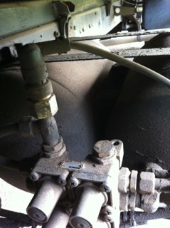

Also habe den Dreck mal abgewischt,
aber nur eine Schlagzahl 3 gefunden,
sowie ein Schild vom Hersteller.
Seht ihr hier auf den Bildern vielleicht
mehr? Ich glaube das der obere
Anschluß rechts frei ist...
Es ist übrigens ein LP813 Bj. 77

#13 Beitrag von noxmortis » 2012-07-21 23:36:07
also es kann ja doch alles so einfach sein..
auf der homepage von wabco
http://inform.wabco-auto.com/
kann man mit der seriennummer das
passende datenblatt runterladen auf
dem alles schön beschrieben ist was wo
ist. und was lese ich da.. der anschluß oben
rechts der mit einer mutter verschlossen ist,
ist nr. 24 und somit komplett unbenutzt,
adapter sind bestellt und alles wird gut :rock:

noxmortis hat geschrieben:der anschluß oben
Ich denke nicht.

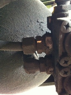

Der Abgang ja, mag verschlossen sein, aber das (vermutet) 4. Ventil ist m.E. erkennbar benutzt. denn das was seitlich rechts, obere Leitung herauskommt ist das gleiche Ventil nur eben ein andere Abgang. Du kannst es ja auch am Kreis daneben sehen, links gehts in die Leitungen, oben sitzt nur noch ein Prüfanschluss.
Das die unteren beiden 1 und 2 sind läßt sich relativ sicher vermuten weil die an die Kessel gehen, sicher wäre man erst wenn man die Anlage komplett sieht, mit allen evtl. noch vorhandenen Kesseln.
EDIT: Sehe gerade auf dem anderen Bild das dieser Anschluss ja auch in einen der Kessel auf dessen zweiten Anschluss führt... da wäre dann intressant ob das so ein Kombikessel ist, der quasi zwei in eins ist, oder was sonst damit bezweckt wurde... Das spräche dann fast dafür das es NICHT Kreis 4 ist... weil meist im 4. Kreis gar kein Kessel ist.
Ganz klare Empfehlung auch im 4. Kreis: vor so eine ungesicherte Druckluftkupplung die nach etwas Sand und Dreck sowieso nicht mehr richtig funktioniert und vom Kondeswasser in der Anlage weggammelt einen Kugelhahn zum Abstellen des Luftzuflusses einbauen.
Außerdem empfehle ich nochmal die Schnittzeichnung anzusehen um besser zu verstehen was wie verbunden ist. Evtl. lernt man dann gleich etwas über die Funktion, die sehr wichtig ist.
EDIT: Ich neige zu der Empfehlung, es zu tun wie ich es tat als ich mich nicht auskannte: Bitte hole Dir jemand dazu, der sich auskennt. Du bastelst an einem der Lebenswichtigsten (für Dich UND andere) System an Deinem Fahrzeug herum und m. E. ist da einiges unklar. Nicht jeder muss selbst die schlimmsten Fehler machen. Es ist keine Schande erstmal von jemand anderem zu lernen.
Ich bin eigentlich nicht so der Typ der die Leute "ermahnt", aber bei solchen Teilen in einer Bremsanlage von der man keine Ahnung hat, da möchte ich einfach zur Vorsicht geraten haben..

#15 Beitrag von tauchteddy » 2012-07-22 19:00:58
Mir sieht es eher aus wie das in meinem Bus: da wird die Luft für den 3. und 4. Kreis aus dem 1. und 2. übergeleitet, und zwar außen. Dann ist das, was du für einen seitlichen Ausgang hältst, der Eingang und der 4. Kreis tatsächlich unbenutzt. Wenn du mal wieder am Bus vorbeikommst, zeige ich dir gerne was ich meine.
Zustimmen muss ich allerdings deinem Rat, jemanden hinzuzuziehen, der entscheiden kann, wer von uns beiden Recht hat. Und die Idee mit dem Kugelhahn ist viel zu praktisch als dass sie mir hätte einfallen können.

#16 Beitrag von noxmortis » 2012-07-22 23:41:18
danke für deine anregung :blush:
außer den beiden kesseln gibt es keine mehr am laster.
aber schau doch selbst mal auf das Datenblatt
für mich sieht es so aus, als ob der anschluß den du meinst die nr. 12 ist. dieser ist laut
der beschreibung für den lufteintritt zuständig, und der oben rechts eben nr. 24 und damit kreis 4
oder sehe ich da was falsch? :)

#17 Beitrag von tauchteddy » 2012-07-23 17:22:33
Genau was ich vermutet habe :-)
