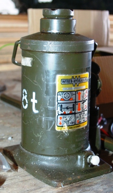

Re: Wagenheber
Ach du Schreck, das ist ja alles Chinakrams!
Da ist mir "monsieur Weber" aus der Bucht allemal lieber: Der hat genau die Maße weil ebenfalls zweistufig. Frisches ATF-Öl hinein und nie wieder "hebeprobleme".
Für was statisches habe ich noch eine Zahnstangenwinde und Böcke, wenn etwas länger aufgebockt stehen muss.
Aber Weber Hydraulik ist wirklich klasse. (Dieser hier ist Baujahr 1961!)
Viele Grüße vom
Wolfgang
Viele Grüße vom
Wolfgang
