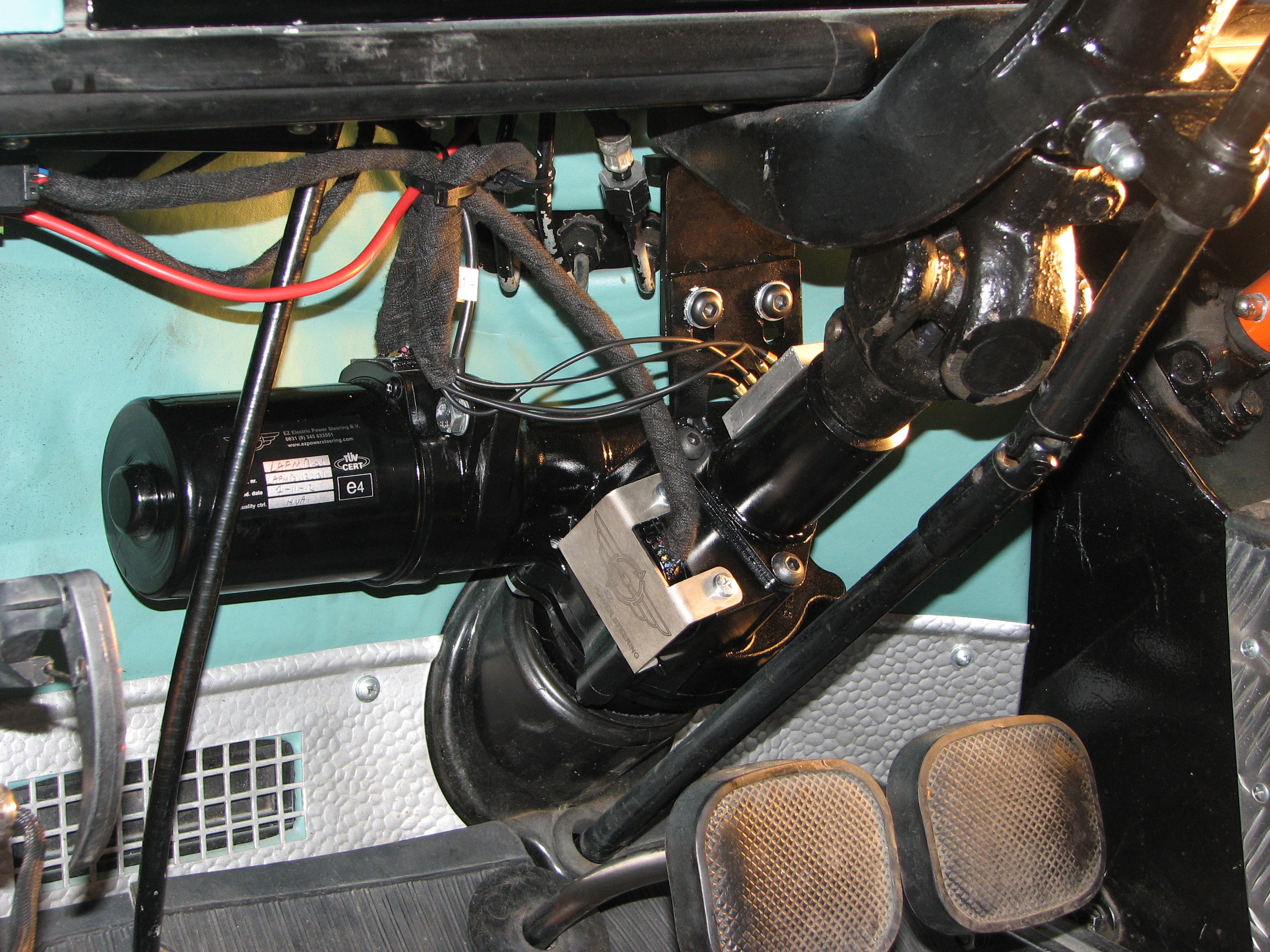

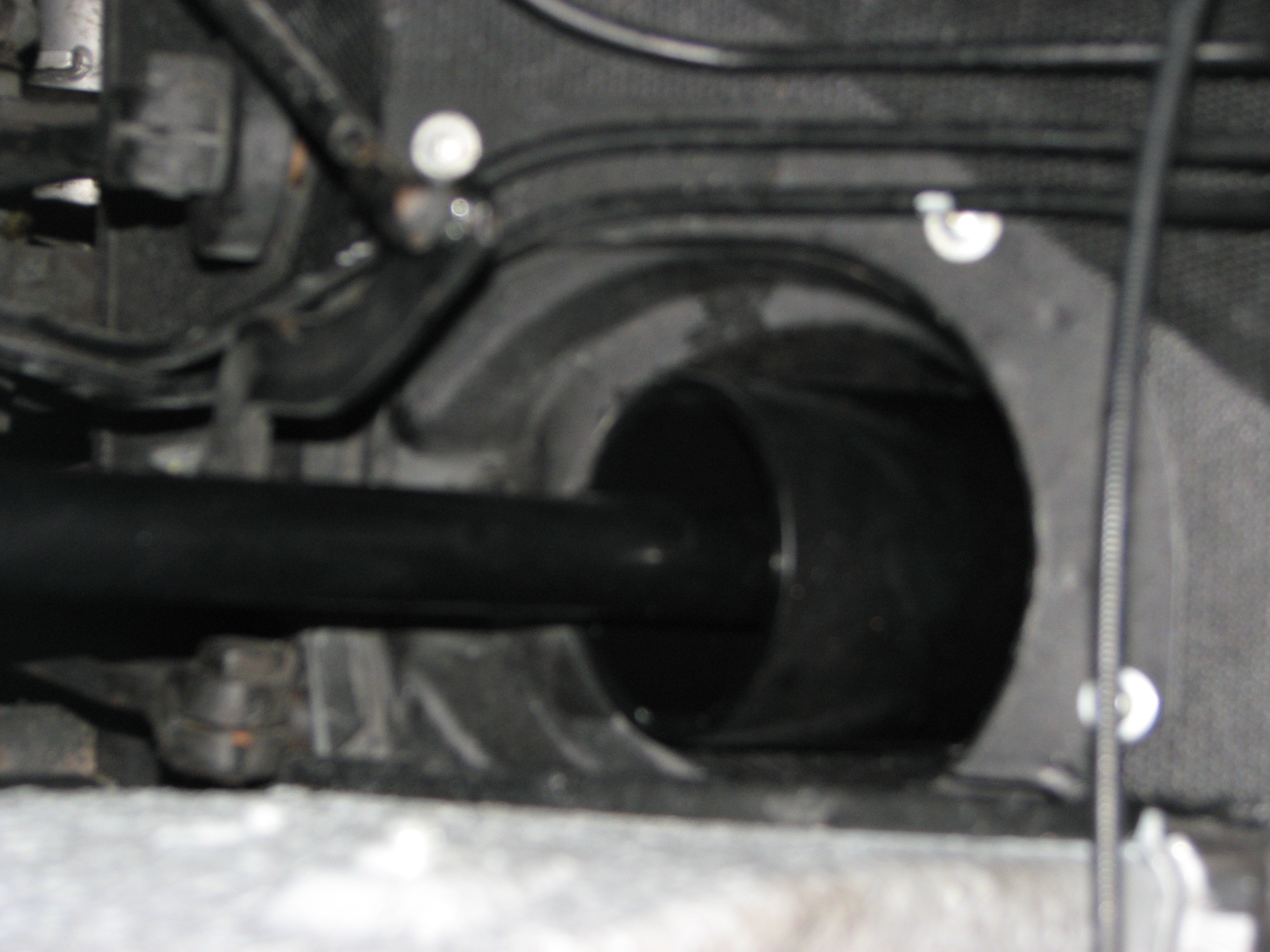

NaradaMuni
Beiträge: 5
Registriert: 2011-11-30 10:55:19
Re: Servolenkung für Kurzhauber 1113
#19 Beitrag von NaradaMuni » 2012-11-16 15:14:15
Hier im Anhang noch 2 Bilder zur Veranschaulichung.
Zur Frage mit dem TÜV: Ich bin gleich direkt zu einer Prüfstelle des "TÜV-Nord" gefahren, weil dort die Erzeugnisse der Firma EZ-Powersteering bekannt sind. Ich bin sogar speziell zur Prüfstelle nach Diepholz gefahren, weil dort der Deutschland-Vertreter von EZ-Powersteering besondere Kontakte unterhält. Dieser hatte mir zugesichtert, dass ich dort vor Ort mit Sicherheit per "Einzelprüfung" eine offizielle Zulassung bekommen würde. Dort war dann nach intensiver Begutachtung in der Tat alles kein Problem - samt "Wiederauflastung" und "Hauptuntersuchung" des alten Lasters.
Herzliche Grüße
Narada Muni
Metallhülse, die dem Ganzen zusätzliche Stabilität verleihen soll.
Die Lenkstange zwischen den Kreuzgelenken wurde durch eine neu gefertigte ersetzt; hier sieht man den Elektromotor der Lenkunterstützung; links oberhalb davon unterm Armaturenbrett ist die elektronische Steuerung untergebracht; die 4 Schleifkontakte an der Lenkstange wurden nötig, weil die Blinker- und Hupenkabel im Original durch das Rohr der Lenkstange gelaufen waren.

Beiträge: 2788
Wohnort: Niedersachsen
#20 Beitrag von Landei » 2012-11-16 15:50:42
Danke für die Bilder. Das sieht ja wirklich sehr "unspektakulär" aus. Ich denke, dass sich damit der erhebliche Aufwand eines Umbaus auf hydraulische Lenkhilfe unter Verwendung von irgendwo ausgebauten Altlenkungen mehr oder weniger erledigt hat. (Es gibt natürlich noch Leute, die fahren mal eben zum Schrottplatz in Südportugal aber rechnen den Aufwand dafür nicht in ihre Gesamtrechnung mit ein. Oder sie gehen davon aus, dass die Kumpel gerne tagelang für umme mitschrauben.)
Ich war heute beim lokalen TÜV, der mir die Lenkung so eintragen würde. Die Anfrage an die Firma ist gestellt. Wie lange hast du auf einen Umbautermin gewartet?
Wurden die alten Kabel für Blinker und Hupe wieder verwendet oder gleich neu durch das Lenkgetriebe gezogen?
Gruß Jochen

JRHeld
Beiträge: 2111
#21 Beitrag von JRHeld » 2012-11-16 16:06:56
ich bin beeindruckt...
Habe den umbau "klassisch" gemacht...
da hatte ich im übrigen auch die Problematik mit der Verkabelung die ursprünglich durch die Lenksäule ging.
Ich habe auch einen Schleifringübertrager mit 4 Polen verwendet, was aber nicht so ganz trivial ist wenn man eigendlich 5 Pole verarzten muss.
Hatte ich auch mal nen Threade zu aufgemacht.
Habs so gelöst wie dort dargestellt.
Nur wenn man Hupt und irgendwo anders mit der anderen Hand nen guten massekontakt herstellt gibts einen gewischt. :eek:
Beim Blinken nicht... :dry:
Liegt daran das der Ring selber teil des Schalters ist...
Bischen doof, kann man sich aber drauf einstellen.
und 12V stellen da auch keine echte gesundheitsgefahr dar :hug:

Beiträge: 2265
Wohnort: Wenden, Südsauerland
#22 Beitrag von KU 65 » 2012-11-16 17:47:54
Sieht gut aus, obwohl mir bei dem Preis auch meine Nichtservo gut gefällt.
Ich hätte allerdings eher vermutet, dass die den Motor im Motorraum verbauen.
Ausserdem finde ich, dass der Lenkhebel noch durch den kürzeren der originalen Servo ersetzt werden müsste, da sich so die Übersetzung nicht geändert hat. Aber dass wäre schon EVO II
Gruß Kai-Uwe

auf dem Bild kann ich nicht genau genug erkennen wie und wo genau der Motor an der Lenksäule mit angreift.
Das das Loch in der Karosserie für die Lenksäule so groß ist hat nen Grund...nämlich Fahrerhaus bewegt sich bei Verwindung nicht unerheblich gegenüber Rahemn und damit auch Position des Lenkgetriebes... wenn jetzt aber der Motor an der Karosseriewand fest ist und die Lenksäule die Position ändert muss dass ja technisch irgendwie raffiniert gelöst sein.
Kann man das auflösen???
Axel
JRHeld
Beiträge: 2111
#26 Beitrag von JRHeld » 2012-11-19 12:03:30
@ x.l. guter punkt...
würde mcih überhaupt mal interessieren wie denn die Unterstützung letztlich gelöst ist...
(DMS auf der Lenksäule? mit dem signal dann nen controller füttern?)
Jakob
