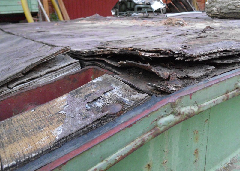

#18 Beitrag von Ingenieur » 2012-04-21 16:28:53
Siebdruckplatten auf TL sind nicht optimal.
Bei meinem TL hat die Hessische Forstverwaltung welche draufgeschraubt.
Da lösen sich jetzt die einzelnen Lagen.
Bei Eiche bitte auf die Gerbsäure achten.
Am besten die Bohlen ein Jahr draußen bewittern lassen, und dann einbauen.

#27 Beitrag von Ingenieur » 2015-05-01 20:46:48
Ingenieur hat geschrieben:Hallo,
Dann sieht es so aus:

#29 Beitrag von Ingenieur » 2015-05-02 5:58:04
inzwischen habe ich sibirische Lärche ins Auge gefasst.
Lasterlos hätte sogar Bezugsquellen.
joe`s mercur
Beiträge: 910
Registriert: 2006-11-28 10:16:42
Wohnort: Niedersachsen
Re: Tieflader neu beplanken
#30 Beitrag von joe`s mercur » 2015-05-02 8:56:34
Morgen,
wenn Fichte schon 30Jahre auf dem Tieflader alt wird, und ihr nehmt Tropenhölzer oder extrem langsam gewachsenes Holz, wie alt wollt IHR dann werden? :eek:
Irgendwann braucht man eh Handfeger und Kehrblech für die anderen Reste des Tiefladers. Wenn die Beplankung runter ist, kann man schön das Elend der weggegammelten Knotenbleche sehen.
Thomas
