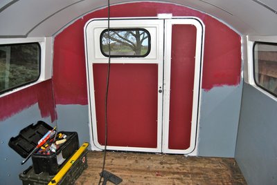

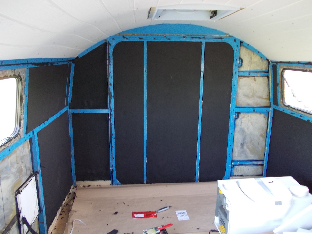

Leider komme ich diese Woche nicht zu der Lattenkonstruktion (erst nächstes Wochenende)...es geht langsam voran.. Aufbau ist wie folgt: 19mm + 19mm für den Zwischenraum und darauf nochmal 10mm komplett..
Ich glaub die Isolierung ist etwas "übertrieben", weil die Fenster die absolute Schwachstelle sind (und natürlich der Boden), aber lieber etwas besser isoliert...
Ich bin am überlegen ob ich auf den Boden eine Siebdruckplatte oder Multiplex (20mm) lege:
1. zur Isolierung???, wobei ich mir hier nicht bin ob es überhaupt etwas bringt
2. leichte fixierung der Möbel mit der Siebdruckplatte, so muss ich nicht den "original" Boden anschrauben
Nachteil: Gewicht und -2cm mhh
Meinungen?
Danke nochmal für die Schraubentips, ich schau Montag mal in den Baumarkt und vgl. die Preise, dann könnte ich immernoch Bestellen und hätte diese spätestens am Wochenende.

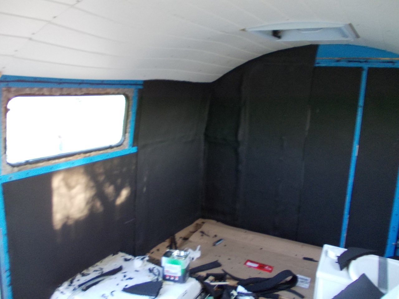

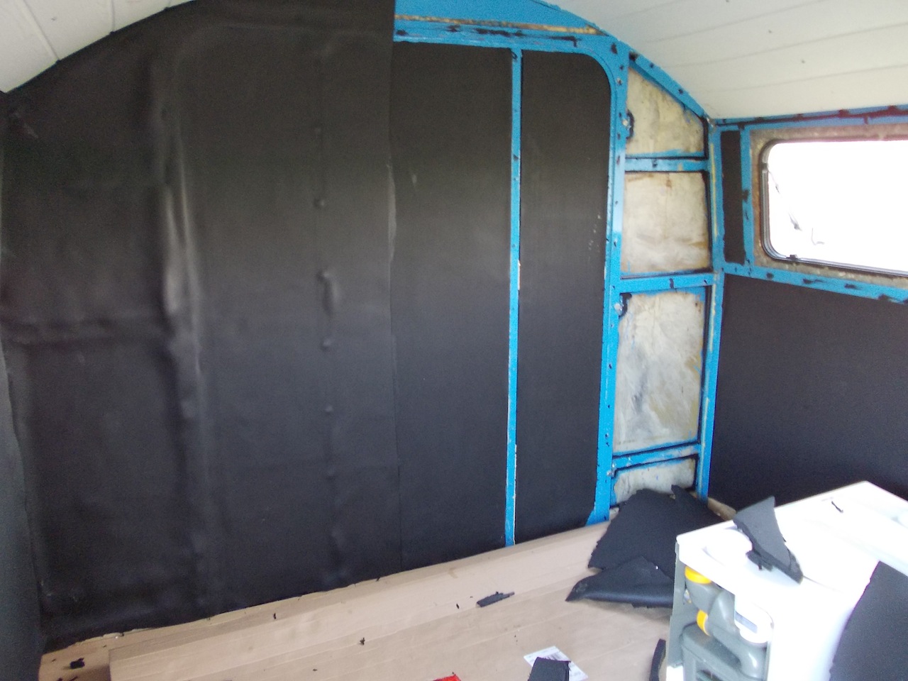

Morgen mach ich noch die Isolation fertig und dann muss ich leider wieder eine Zwangspause einlegen.
Achja: Kaiflex lässt sich super verarbeiten und den Kleber von Armaflex kann ich auch sehr empfehlen (keine Langzeiterfahrung), aber der hält nach Sekunden bombenfest (bzw. wenn man das Zeug wieder abziehen will bleibt eine Schicht Kaiflex am Blech hängen und geht nur mit einem Spachtel ab :blush: )
Zur Isolation kann ich noch nichts sagen, aber macht einen guten EIndruck...so noch zwei Wackeldackelbilder von Heute und dann war es das auch schon wieder.. (wird hier mehr nen Blog :lol: )

edit: Zum Aufbau..jetzt ist alles zurückgebaut, jede verdammte OSB Platte rausgerissen, die Elektrik zurückgebaut und überall drunter geschaut und es WAR bitter nötig das ich in der Ecke / Küchenzeile eingreife..völlig durch"nässt"
Jetzt kann ich endlich bei fast 0 anfangen (dach bleibt erstmal) und ich habe eine schöne Ecke für einen Holzofen gefunden ^^
Und der Plan für den Einbau steht..

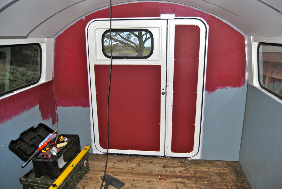

Dienstag kommt die linke Isolierung dran (trotz 6°C ? ) , somit kann ich am Wochenende endlich die Wand auf der linken Seite (vom Koffereingang gesehen) verkleiden und schließlich das Bett bauen bzw. Sitzecke bauen, dann könnte ich aufs Fernwehtreffen mit Familie kommen :idee:
Und mir weitere Ideen bei anderen Foristen oder dergleichen holen :D
Klar ich könnte noch nicht mit den Superausbauten mithalten, aber das stört doch bestimmt nicht

#112 Beitrag von manawhatu » 2012-04-01 20:50:12
hey Neugierde bringt einen doch weiter ;-) Farbe? alle Fensterausschnitte Türen und schon die ersten Verkleidungen.Gruß Olli
