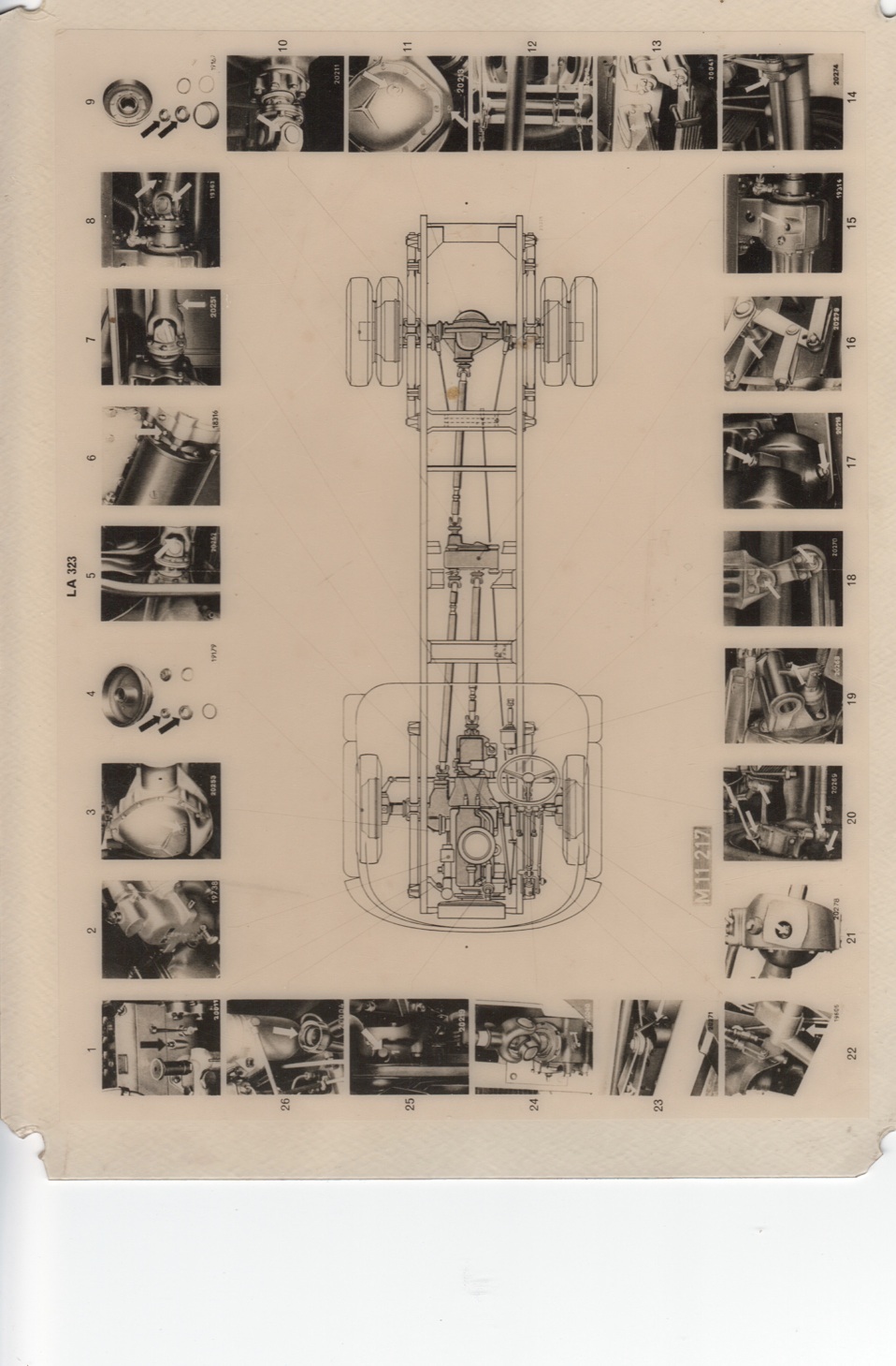

#162 Beitrag von manawhatu » 2012-04-20 17:39:25
Hiermal der Abschmieplan,ich hoffe du kannst was erkennen.Gruß Olli
TobiasXY
Beiträge: 5554
Wohnort: Bawü
Re: Fragen LA 710 (Öle / Schmierplan?)
#163 Beitrag von TobiasXY » 2012-04-20 19:26:50
Sehr schön Danke.

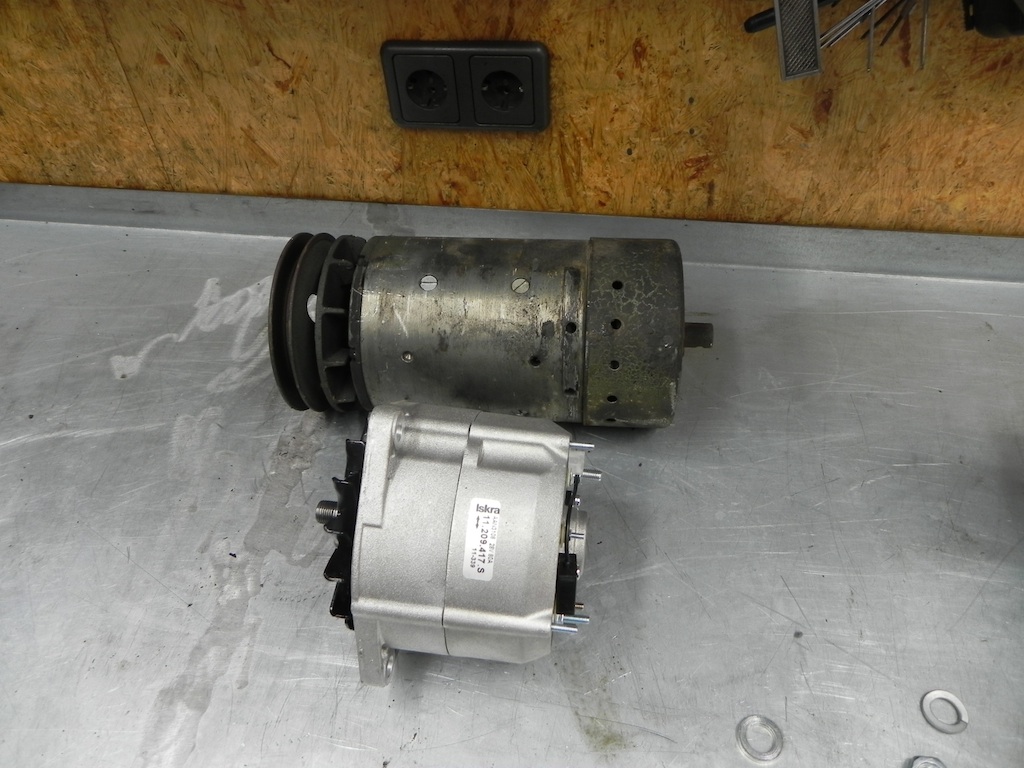

#176 Beitrag von TobiasXY » 2012-05-10 19:56:04
Heute haben wir die Lima gewechselt.
Hier noch einmal ein riesiges Danke schön an den Magier :lol:
Bilder werden folgen, aber ich finds genial, soviel Platz ich weiß gar nicht wohin damit..soviel Power ich weiß gar nicht wohin damit...soviel gewicht gespart, ich glaub das muss ich durch mind. 10 KG körperbiomasse ausgleichen..
Ich find es so sauber..herrlich :)
Danke Herr Nachbar :lol:

#178 Beitrag von TobiasXY » 2012-05-11 6:57:13

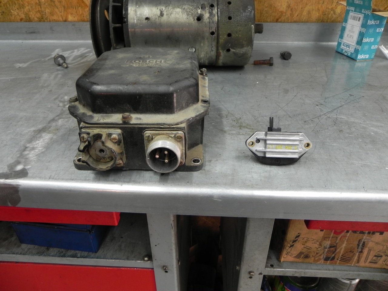

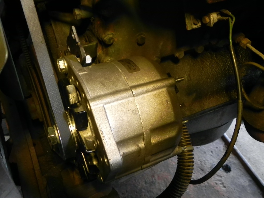

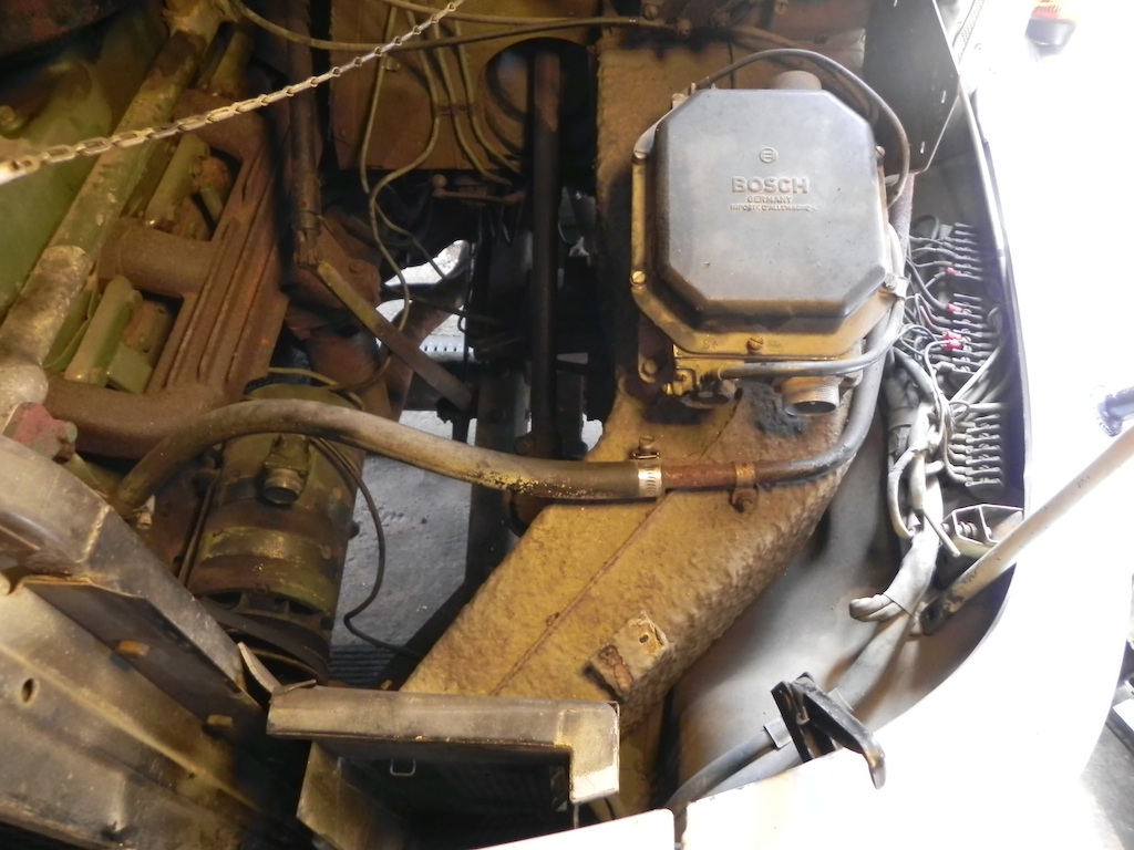

Hier ein paar Bilder, leider habe ich kein Bild das den Motorraum noch einmal im Vgl. zu vorher zeigt, aber stellt euch einfach vor der dicke Reglerkasten ist wech und die Lima fast nur halb so groß :lol:
Ich lasse einfach mal die Bilder sprechen...wenn ich Zwerg mal in den Motorraum schauen möchte, muss ich wohl oder übel auf das wichtigste Hilfsmittel in der ganzen Sache zurückgreifen..einen Bierkasten :joke:
Besonders schön finde ich den Größenvergleich der Regler :lol:
Hier noch einmal an Dank an den Magier und seine schöne Konstruktion, jetzt herrscht hier ein ganz anderer Wind :D

Warum hast du deine alte Lima gewechselt? War sie defekt oder wolltest du mehr Leistung?
Was für eine hast du jetzt drin? Halterungen selbst gebaut?
Gruß Kai-Uwe
TobiasXY
Beiträge: 5554
Wohnort: Bawü
#180 Beitrag von TobiasXY » 2012-05-11 8:50:07
KU 65 hat geschrieben:Warum hast du deine alte Lima gewechselt? War sie defekt oder wolltest du mehr Leistung?
Nein, die Lima war und ist voll funktionstüchtig, aber der Abschaltregler ist durchgebrannt d.h. nach Abstellen des Motors lief die noch weiter. Zudem war der Keilriemen auch fällig.
Einen neuen Regler zu bekommen ist recht schwierig. Zudem hatte die alte Lima nur 38A.
Jetzt ist die Lima Neu und auf Drehstrom zudem sind 80A eine feine Sache wenn man die Boardbatterien mal bei kürzeren Strecken aufladen möchte :D . Die Lima ist von Iskra. Halterung hatte mein Schrauber selbst gebaut teilweise haben wir die alten Teile wiederverwendet und neu angepasst. Vom Materialaufwand eher gering, aber das anpassen ist zeitintensiv...
