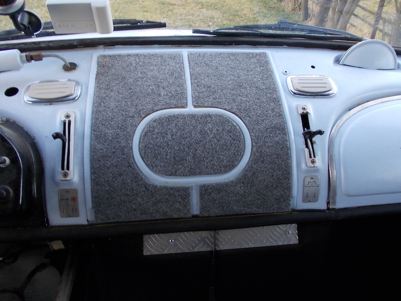

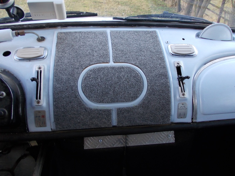

Dann habe ich noch eine Frage zu einem Ersatzteil, bei der Wärmeregulierung im Fahrerhaus gibt es doch die zwei Schalter zum regulieren der Wärme und diese ist doch eingerahmt von einem Plastikteil. Nach Jahrzehnten ist dieses Plastikteil nun porös und zerbröckelt. Jetzt habe ich letztens im Forum ein passendes Ersatzteil in Metall gesehen, woher könnte ich dies herbekommen?

Zum Ersatzteil: ich denke, daß es das Plastikteil noch bei Mercedes-Benz als Ersatzteil gibt. Kannst Dich ja mal nach dem Preis erkundigen, ich denke, es werden ein paar Euro sein. Das Metallteil wird wahrscheinlich nur noch aus einem Schlachtauto zu bekommen sein.

Hier nochmal zur Spezifizierung des gesuchten Teils, anbei ein kleines Bild :)
Zu den Tanks möchte ich später nochmal etwas sagen, aber mich vorher noch bei euren ausführungen bedanken, sind schonmal sehr hilfreich, vorallem finde ich es gut das es eine positive Meinung zum verbinden der Standheizung mit dem Tank gibt (fand das sonst irgendwie doof)..

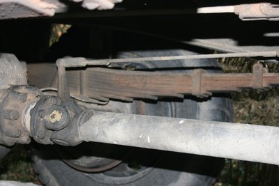

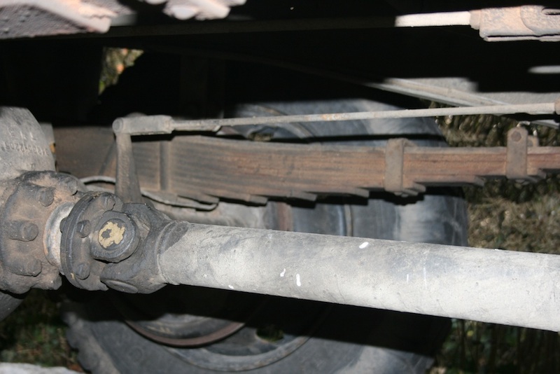

Dann bleibt auch mehr Budget für eine weitere Baustelle. Die Federn sind durch. Was wird mich der Spaß eigentlich kosten bzw. kennt jemand eine gute Bezugsquelle? :bored:
Noch einmal danke :angel:

Hat schon jemand Erfahrung mit http://www.kraemer-und-freund.de in Bezug auf Blattfedern gemacht?!?
Wobei ich momentan Federn Schulze favorisiere. Was meint ihr wie ich vorgehen soll? Aufarbeiten lassen oder Neu? Wie gesagt müsste mich eher auf eure Meinung verlassen :D

2. Federn
Natürlich sind nach über 40 Jahren die Federn etwas weniger stramm. Man wird auch ständig angesprochen, die Federn mal aufsprengen zu lassen etc. Ja, die vorderen Pakete sind wenigstens gerade. So what? Gibt angeblich eine optimale Seitenführung und ist angeblich auch so gedacht.
Ich habe bislang noch von keinem 710er und Federbrüchen oder anderen Problemen gehört, außer, dass beim Durchschlagen (ich habe nicht mitgezählt) die Lenkstange ihr Autogramm in das Auspuffrohr drückt.

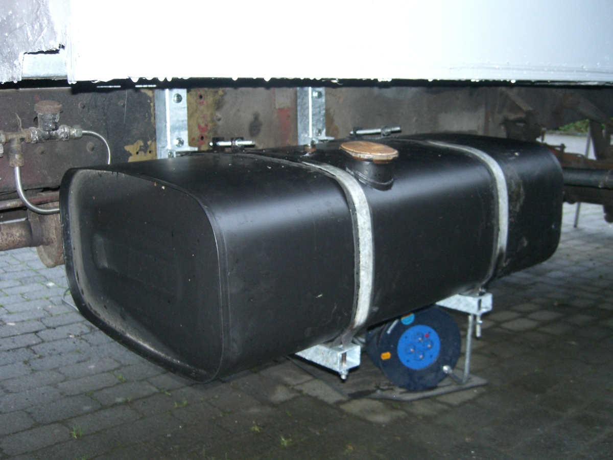

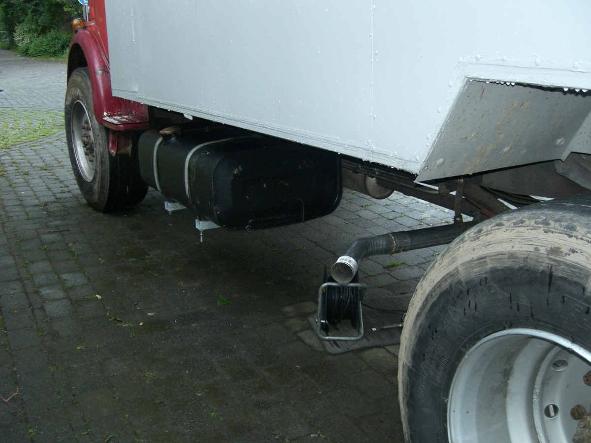

#16 Beitrag von KU 65 » 2012-03-02 8:35:25
Ich habe rechts noch den original Tank, links einen 200L vom MAN, die Halterungen habe ich selber gemacht, allerdings erst den einen drunter gebaut.
Die 200L MAN Tanks bekommst du im Moment recht gut, da die viel umgebaut werden. Ich habe den einen geschenkt bekommen (ist schon mal geflickt worden) den anderen für 70€ (neu) gekauft. Falls in deiner Nähe eine LKW Werkstatt ist, frag dort mal nach.
Der 200L Tank ist genau so tief wie die Kiste die ich mittlerweile angebaut habe (ist auf den Fotos noch nicht dran), könnte aber noch höher.
Werde ich irgendwann noch machen.
Weitere Fotos kann ich bei Bedarf gerne machen.

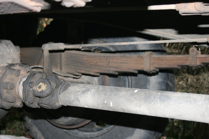

Landei hat geschrieben: 2. Federn
http://www.abseitsreisen.de/blog/2010/1 ... -paradies/
Nur ein Beispiel oder habe ich die Ironie nicht mitgelesen? :blush:

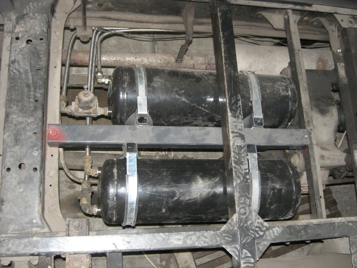

@KU65 ist auf der Seite nicht auch noch der Vorratsbehälter? ist dieser noch hinter dem Tank oder hast du diesen verlegt?
Prinzipiell ist die Konsole doch einfach nur ein L-förmig geschweisstes Stück Stahl welches an den Rahmen geschraubt wird und der Tank wird dann noch zusätzlich mit Spanngurten an diese Konsole und den Rahmen fixiert oder sehe ich das gerade falsch?

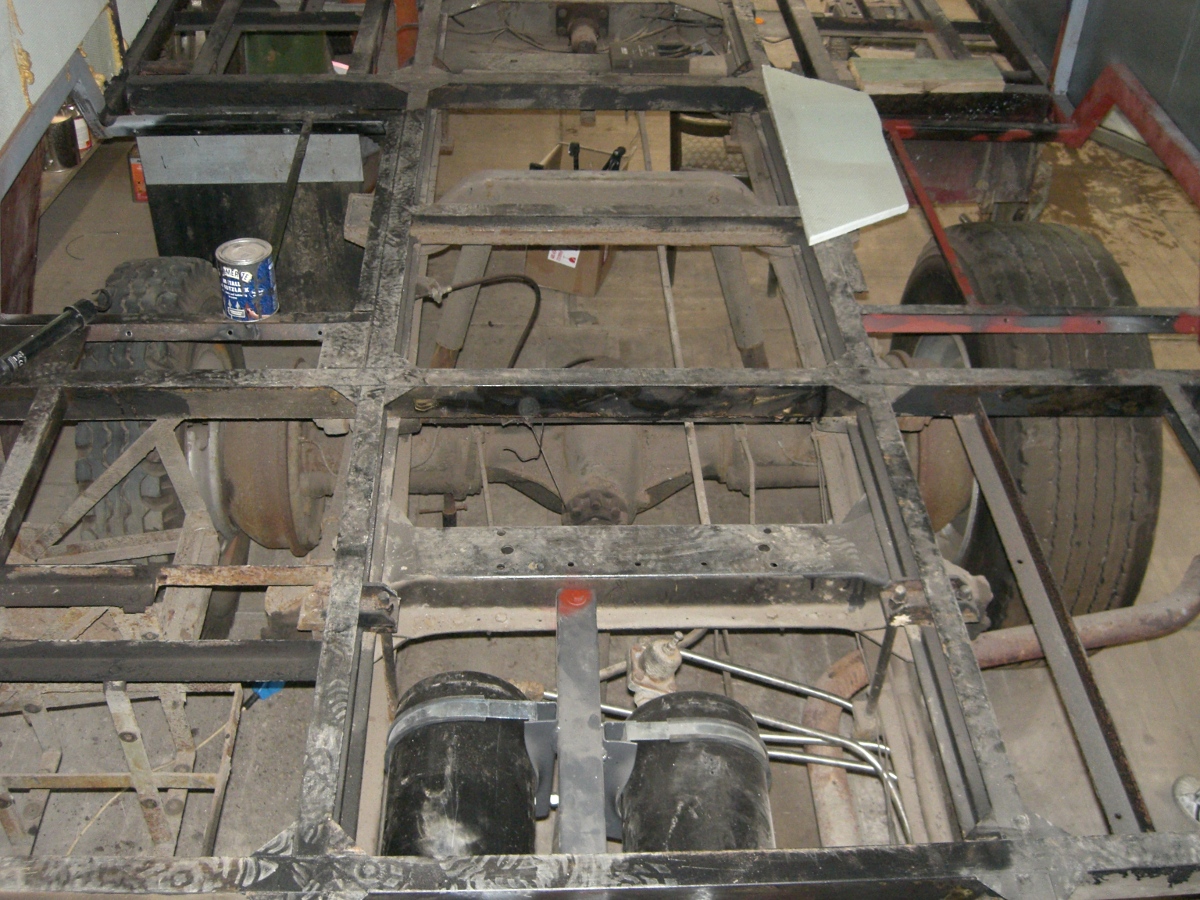

Druckluftbehälter:
Wenn das Teil bei Dir außen am Rahmen hängt, kannst Du den auch nach Innen verlegen. Die Leitungen musst Du natürlich anpassen. Wenn die Dinger vergammelt sind, muss eh alles neu.
Tankkonsolen:
Gibt´s in der Bucht (z.B. die hier). Oft sind die Dinger auch gleich dabei. Wenn Du die Teile anbaust, bitte UNBEDINGT die Aufbaurichtlinie beachten! Das sind z.B. Infos, wie man am Rahmen bohren muss (Bohrschema, Aufreiben, etc.).
Tankgröße:
Dein 100l-Tank ist super für Deutschland. Da der Kraftstoff nicht allzu lange drin steht, ist die Gefahr von Dieselpest und Versulzen bei Minusgraden recht gering.
Für nen Russland-Trip reicht das natürlich nicht aus. Ich würde mir die max. zur Verfügung stehende Länge eines Zusatztanks ausmessen und dann in der Bucht oder hier im Forum danach suchen. Die Tiefe wird wahrscheinlich bei irgendwas um die 60cm liegen und bei der Höhe muss Du entscheiden was Du willst. Ich würde nen möglichst flachen Tank (ca. 30-40cm) bevorzugen. alles andere passt imho weder zur Optik, noch zum eigentlichen Einsatzbereich von ALLRAD-Lkws.

Was ich noch vergessen habe zu erwähnen ist: Der 200L Tank den ich drunter habe, hat fast identische Längenmaße wie der originale 100L Tank. Mit anderen Worten, er sitzt an der gleichen Stelle. Die Luftkessel habe ich unterm Auto zwischen den Rahmen gesetzt. Allerdings habe ich jetzt zwei kleinere anstatt einen geteilten großen.
Gruß Kai-Uwe

Die abgeänderten Luftkessel/-position sind natürlich wunderschön, aber das ist für meine ungelernten Hände noch Hexenwerk, da traue ich mich nicht ran. Aber wunderschön, finde ich wirklich sehr gut! :idee:

@landei:
Doch,doch, die Federn kann man schon abbrechen, wenn
sie schon länger nicht gefettet wurden
und man auf einem schön ebenen Sandfeld eine Kante übersieht (diese kleinen Verwehungen hinter den kleinen Mickerbüschen)
Dann hoppelst du da mit 60 drüber und sie sind beide ab (links und rechts).
Ich weiß nicht, ob das immer funktioniert, ich habs aber mal auf Anhieb hingekriegt.

Da fällt mir doch gerade etwas ein. "Mein" Innenausbau ist aus OSB-Platten gebaut und ich finde die wirklich enorm hässlich. Nun möchte ich natürlich nicht alles raushauen, sondern würde die gerne Verkleiden.
Was fällt euch dazu so schönes ein? Ich dachte kurzzeitig an verleimen mit 3,6mm Sperrholzplatten http://www.saale-holz.de/holzsortiment/ ... iment.html. Fällt euch noch etwas anderes ein?
Sollte schon eine natürliche Holzoptik ergeben...Am liebsten wäre mir natürlich ein kompletter Ausbau aus Multiplex Buche gewesen, aber das ist nun nicht drin.
Wobei ich die Bett-/2. Sitzeckenkombination mit Multiplex bauen werde. Vll. baue ich die erste Sitzgelegenheit auch noch um, denn aktuell sind die Lehnen nicht wirklich gut geplant, denn diese sind in einem gefühlten Winkel von 80° zur Sitzbank hin...das Endet dann in einer Sitzhaltung die jedem General eine Freudenträne entlocken würde..
