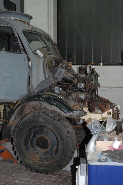

nachdem der Hanomag in unsere Werkstatt überführt wurde <HIER>, geht es nun an die Wiederbelebung.
Zunächst haben wir am gestrigen Nachmittag die Frontbleche weitgehend abgebaut. Praktischerweise wurde beim Vorbesitzer scheinbar ähnliches gemacht und beim Zusammenbau für fast alle Befestigungen VA-Muttern verwendet. So ließ sich das Auto per Schlagschrauber binnen Minuten auseinandernehmen. Fast wie Lego.

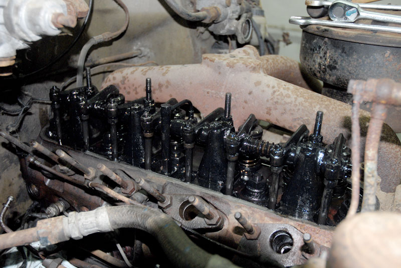

Obwohl der Motorraum nach der langen Standzeit etwas mitgenommen aussieht, scheinen die inneren Werte des Motors nicht gelitten zu haben. Unter dem Ventildeckel sieht alles gut aus, sprich alles noch gut ölbenetzt.
Nach dem Ausbau der Einspritzdüsen haben wir dann etwas Öl in die Brennräume gegeben und den Motor erstmals von Hand durchgedreht. Auch hier scheint soweit alles okay zu sein, läßt sich leichtgängig drehen.
Was mir merkwürdig erscheint: Wieso sitzen die Düsenhalter ohne Kupfer-Dichtringe in den Löchern? Gehört das so? In der Ersatzteilliste sieht es so aus, als wäre der Kupferring lediglich unterhalb der Kammer montiert?

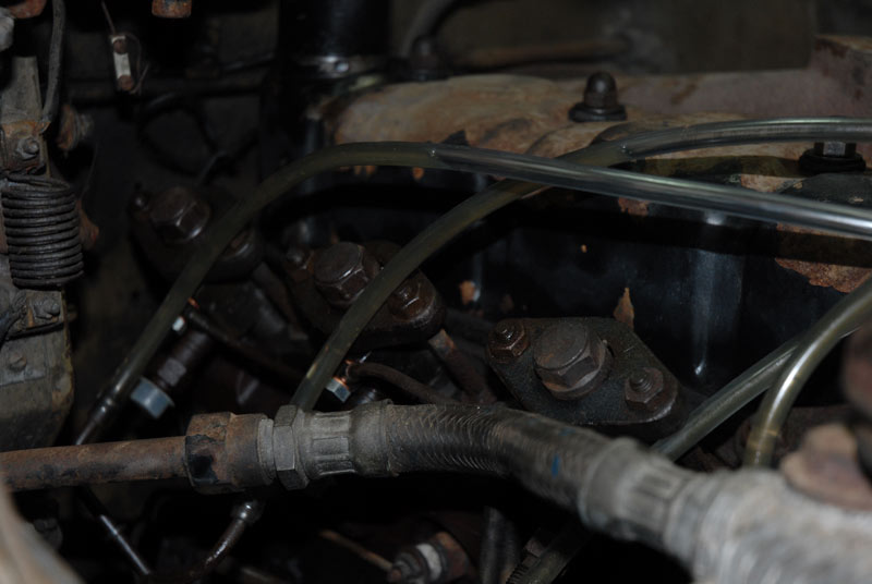

Einzig funktionierender Schalter in der originalen, völlig verrotteten Fahrzeugelektrik ist der Glühanlaßschalter! Zuvor ein paar Dinge mit dem Meßgerät auf Kurzschlüsse überprüft, damit es kein Feuerwerk mit den anzuschließenden Batterien gibt. Zwei dicke 100Ah-Blöcke angeklemmt und erstmals den Anlaßschalter betätigt. Und siehe da, er dreht! Völlig problemlos, leichtgängig und ohne besondere Geräusche läßt sich der Motor mit dem Anlasser drehen. Soweit, so gut.
Die Pumpe bekam frischen, sauberen Diesel förderte aber nichts in die düsenseitig abgeschraubten Einspritzleitungen.

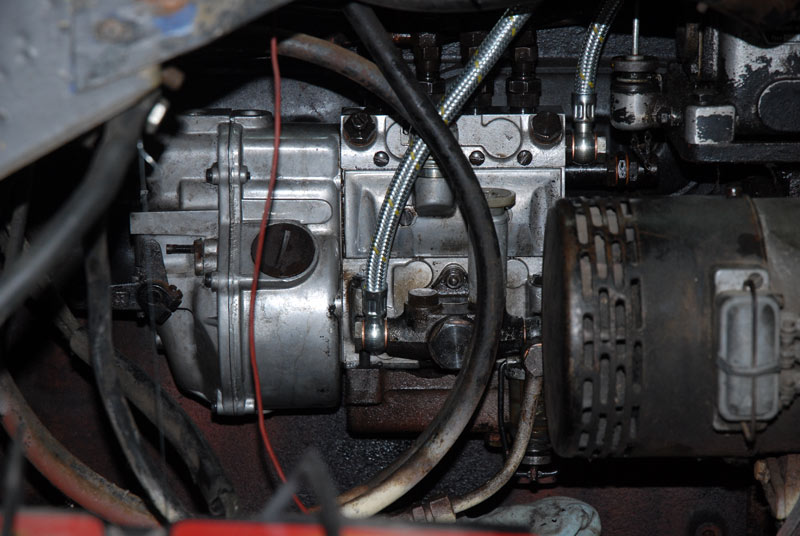

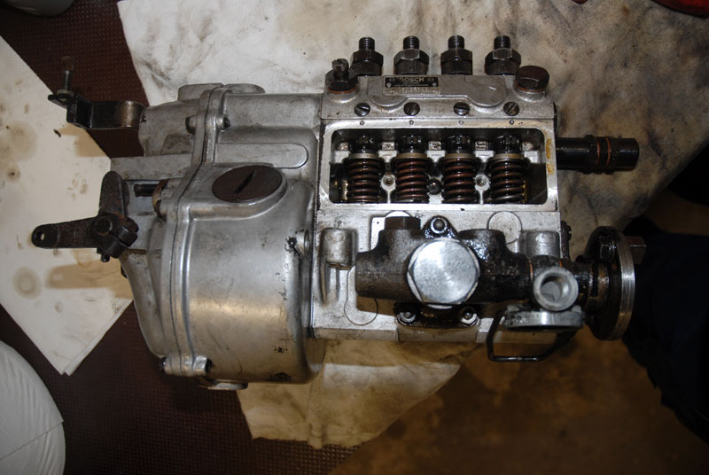

Also blieb nichts anderes übrig, als auch noch die Einspritzpumpe auszubauen:
Ergebnis: die Kolben in der Pumpe saßen fest. Die Federn ließen sich mit den betätigten Kolben komplett in die Luft heben. Klar, daß so natürlich kein Sprit gefördert wird.
Nach mühsamster Reinigung mit einem Verdünner/Diesel-Gemisch ließen sich die beweglichen Teile von der klebrigen Dieselmasse befreien. Einige Stunden später waren alle beweglichen Teile soweit wieder funktionstüchtig und leichtgängig. Der Regler wurde allerdings nicht angetastet.
Pumpe anschließend wieder eingebaut und direkt ausprobiert.
Und tatsächlich: auf allen Anschlüssen wird schubweise Sprit gefördert! So soll es sein!

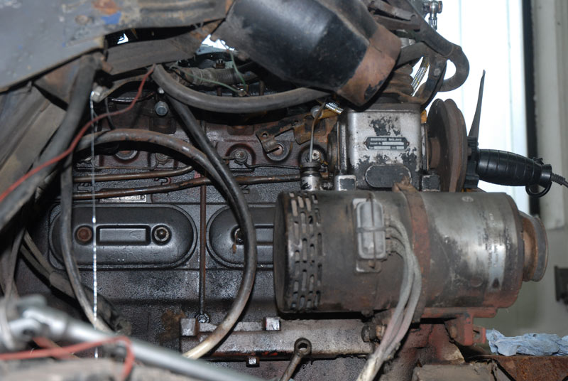

Geglüht, georgelt, georgelt, georgelt, geglüht, georgelt.... dem Anlasser eine Pause gegönnt. Weiter georgelt und georgelt...
Und dann kamen endlich die ersten Zeichen der Wiederbelebung. *tuff*... *tuff-tuff*... *töff-töff-töff*...*wroooommmmm*
ER LÄUFT!!! :eek: :rock: :unwuerdig:
Öldruckmanometer zeigt Maximum. Der Motor läuft zwar noch nicht wirklich drehfreudig, aber immerhin überhaupt.

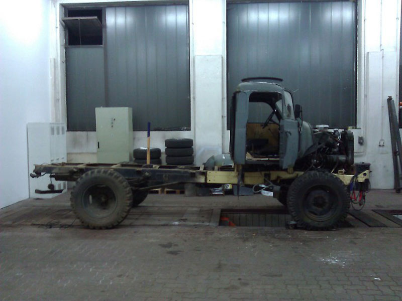

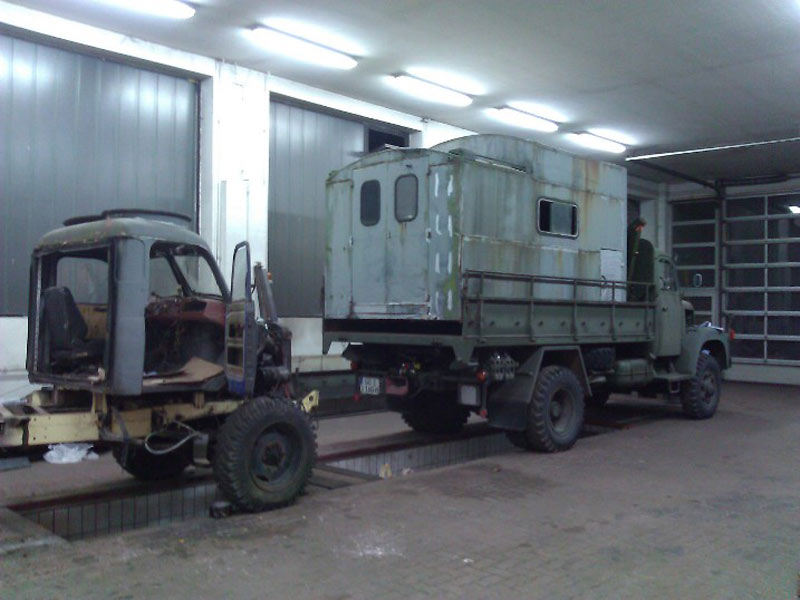

Neulich haben wir den Koffer runtergenommen. So kann auch der Rest der Technik (Bremse usw.) leichter bearbeitet werden.
Sobald wir den Fehler in der Dieselzufuhr gefunden haben, wird auf dem Hof erstmal eine Jungfernfahrt nach 13 Jahren Standzeit veranstaltet. Dann fahren da zwei Bekloppte mit einem zerlegten Fahrgestell auf dem Hof im Kreis und freuen sich :D
Auf dem Saurer deponiert. Paßt genau:
