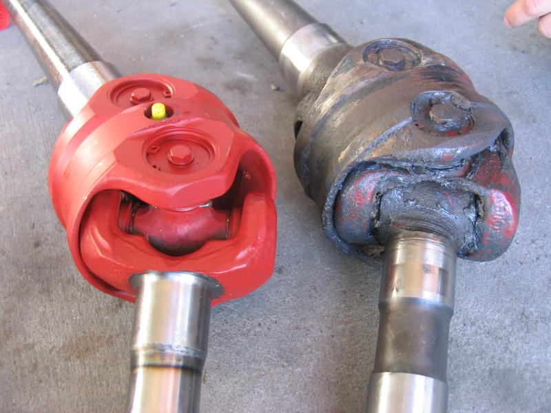

bereite mich auf eine umfangreiche Abschmieraktion vor und hab eine Entdeckung gemacht, die mir den Kopf zerbricht:
Das Kreuzgelenk der Vorderachse links hat einen Abschmiernippel. Das Kreuzgelenk der Vorderachse rechts hat keinen!!!
Im Originalabschmierplan steht: "Kreuzgelenke Vorderachse nur abschmieren, wenn Schmiernippel vorhanden."
O.k., dann schmier ich links ab und rechts nicht oder wie?! Find ich aber blöd, zumal ich das nicht verstehe - und das kann ich irgendwie gar nicht leiden!
Könnt ihr mir das erklären, wieso ein Kreuzgelenk abgeschmiert werden soll und das gleiche auf der anderen Seite nicht? :(

Wenn Du rechts keinen Nippel hast,
dann schau doch mal,
oder nicht durch einen Stopfen oder ne Schraube verschlossen ist..
Wenn dem so sein sollte,
dann must halt nen Schmier-Nippel hineinschrauben..
Kann natürlich auch sein, das der Nippel abgescheert ist ?
Abschmieren muss man auf jeden Fall,
da es ja bewegliche Teile sind und die eine enorme Leistung bringen müssen.

Ja, stimmt! Da sind Schrauben! Ich könnte eine rausnehmen und nen Schmiernippel reisetzen - richtig?
Schreckliche Vorstellung, dass das die letzten 40.000 KM von der Feuerwehr nicht so gemacht wurde :mad:
Kann ich irgendwie ckekken, ob das Kreuzgelenk Schaden genommen hat?
Der Schaden ist sicherlich nicht von Anfang an entstanden. Die ersten Abschmierdienste dürften korrekt erfolgt sein. Es dürfte also kein Schaden entstanden sein, da man ohne weiteres auch mal eine Abschmieraktion auslassen kann.
Und wenn Wasser hineingekommen ist.... Was ist dann ?

die Magirus-Allrad-Achsen wurden eine Zeit lang entweder mit abschmierbaren oder mit wartungsfreien Gelenkwellen geliefert. Dass beide Baumuster in einer Achse gleichzeitig verbaut wurden, glaube ich nicht, insofern wird eine Welle schon mal ausgetauscht worden sein.
Das Dumme an den Wartungsfreien ist halt, dass sich dieses 'wartungsfrei' nicht auf Zeiträme größer 30 Jahre bezieht - sprich, die Gelenke müssen auch abgeschmiert werden. Verschlußschraube raus, Schmiernippel rein, abschmieren, Schmiernippel aus (sonst schert er evt. ab), Verschlußschraube wieder ein. Darauf achten, dass das Fett an allen Gelenken austritt.
