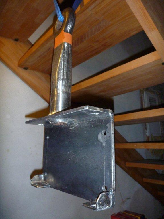

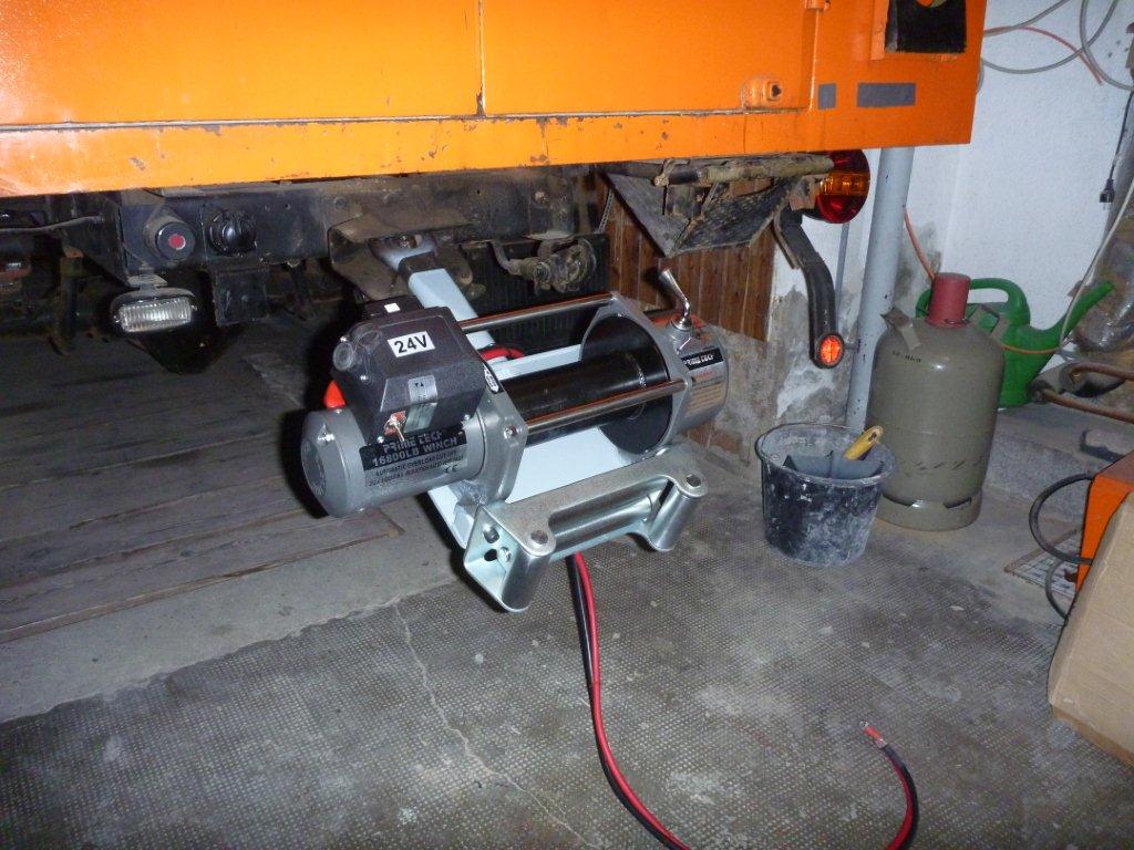

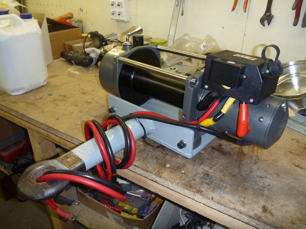

So Leute,
sorry, hat ein wenig gedauert, aber jetzt gibts mal einen kleinen Zwischenbericht:
Die Seilwinde habe ich mittlerweile, auch eine Halterung habe ich dafür gebaut (bzw. ein Kumpel von mir).
Mit Seil und unter Last habe ich sie noch nicht ausprobiert, da das Getriebe unrund läuft.
Ich habe es mittlerweile an den Händler zurückgeschickt, der will es sich anschauen ... und dann schauen wir mal.
Aber jetzt erst mal ein paar Bilder:

Zur Montagevorrichtung möchte ich Zweifel anmelden
So lange das Seil mittig auf die Trommel gewickelt wird, könnte es ja ohne seitliche Abstützung gehen, aber das läuft gerade mal 5 oder 6 Windungen so. Dann kommt man aus dem Zentrum der Zugrichtung, die Haltevorrichtung stellt sich schief und die Winde wickelt nur mehr einseitig. Es wäre also aus meiner Sicht nötig, eine oder 2 seitliche Abstützungen gegen das "Querschlagen" einzubauen.
Aber sonst kann die Kalkulation schon aufgehen, meist sind es gerade 5 oder 10 Meter, und mit einer Umlenkrolle geht schon viel.10 Minuten Einsatzdauer entsprechne so meinen bisherigen Erfahrungen, dann ist der Motor heiss. (Ist auch nicht verwunderlich, läuft ohne Kühlung, "Kurzschlussläufer" = je langsamer der Motor wird, desto mehr Strom zieht er - die Erwärmung ist progressiv mit der Belastung steigend) Kühlen mit Wasser oder Schnee ist durchaus hilfreich, man darf aber nicht darauf vergessen, dass der Anker nicht im gleichen Maße mitgekühlt wird wie die Feldwicklung.

Re: Seilwinde AL28
Kawahans hat völlig recht, so wird das nix.
Ich sehe 2 Möglichkeiten.
Entweder das Rollenfenster schmaler machen, zumindest soweit enger dass noch das Seil einigermaßen gescheit gewickelt wird.
Oder, noch besser, die "seitlichen Abstützungen" per Ketten rechts und links zum Rahmen in der Länge so in Haken einhängen, dass die Winde möglichst rechtwinklig zur Zugrichtung zieht.
VG Thomas
VG Thomas
Re: Seilwinde AL28
Hallo Zusammen,
na erst mal vielen Dank für die ganzen Äußerungen, lobende wie kritische
Noch ein paar Infos / Daten:
Also die Winde ist nicht dazu gedacht einen eingegrabenen Hano zu befreien (wobei das schon mal interessant wäre). Eher einen Hano aus nem Schneehaufen zu ziehen. Die Winde ist nicht fest montiert, da ich sie nicht immer brauche und dabei haben werde.
So wie die Winde jetzt in der AHK hängt, geht das natürlich nicht. Ich habe vor, sie von oben her abzuhängen. Abstützen wird wohl nicht gehen, da das Gewicht (62kg) und Winkel zum Fahrzeug bzw. Abstützpunkte nicht passen.
Viel Zeit werde ich auch brauchen, denn auf der Winde steht, man solle unter Volllast den Motor nicht länger als eine Minute laufen lassen.
Die Seilgeschwindigkeit beträgt dann ca. 1 m pro Minute.
Wenn man auf 1 Minute laufen 10 Minuten Abkühlung rechnet, dann braucht man bei 30 m Seillänge (die sind nämlich drauf) nach Adam Riese: 5,5 Stunden
!!! Muss ich halt immer genug Bier dabei haben, um die Wartezeit sinnvoll zu überbrücken!
Dieser Rechnung nach ergiebt sich allerdings ein wahnsinniger Vorteil: In den 10 Minuten Abkühlung kann ich den Motor weiterlaufen lassen und so die Batterien wieder aufladen
Die Winde hat übrigens 4,6 kW und unter Volllast eine Stromaufnahme von 350 Ampere alles bei 24 Volt. Sie hat eine Kabelbedienung (3,7m) und eine Funke (25m). Irgendeine ED% Angabe habe ich nicht gefunden.
Die Kühlung des Motors ist sicher der Knackpunkt, mal schauen, ob mir da noch was einfällt.
Ob diese ganzen Überlegungen und hypothetischen Rechnungen zutreffen und obs in der Praxis wirklich funktioniert, kann nur ein Praxistest zeigen. Den werde ich machen, sobald ich das Getriebe wieder hab.
So, nun her mit weiteren Meinungen,
Ralph.
Ralph.
