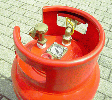

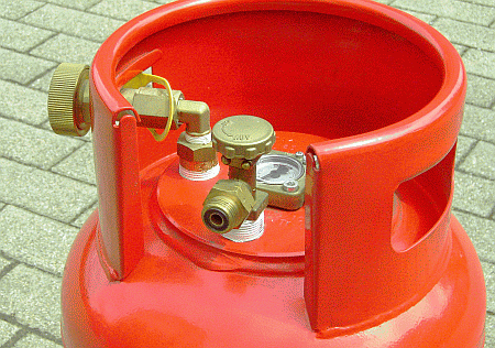

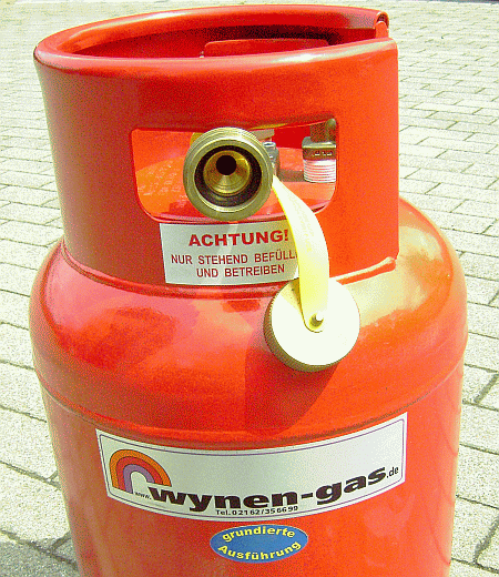

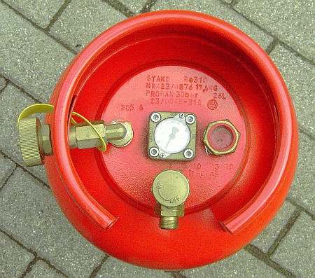

Richtig, ich hab so'n Ding, deshalb weiß ich, das die Füllöffnung ja auch nur 1 Loch hat. Ich schau's mir im Lauf des Tages mal noch genauer an, wie das Ding aufgebaut ist ...wayko hat geschrieben:Edit: der Link von Micha zeigt die Flaschen, die wohl legal sind. Die sind aber auch schon anders aufgebaut und nicht nur über einen Adapter LPG-tauglich gemacht.
-Bernhard-
https://privat.albicker.org
-Bernhard-
Ich war bisher noch nicht in der Verlegenheit, eine Gasflasche selbst tauschen zu müssen, weiß also nicht, was eine 11kg-Tauschflasche kostet.daily4x4 hat geschrieben:Richtig, ich hab so'n Ding, deshalb weiß ich, das die Füllöffnung ja auch nur 1 Loch hat. Ich schau's mir im Lauf des Tages mal noch genauer an, wie das Ding aufgebaut ist ...wayko hat geschrieben:Edit: der Link von Micha zeigt die Flaschen, die wohl legal sind. Die sind aber auch schon anders aufgebaut und nicht nur über einen Adapter LPG-tauglich gemacht.
Wenn ich aber sehe, daß eine Flasche zum selbst betanken an die 400.- kostet, frage ich mich, ob sich das rechnet (hängt natürlich stark vom jeweiligen Verbrauch ab). Bequem wäre es jedenfalls, jederzeit selbst tanken zu können
Das Ding ist eigentlich nicht mit 'ner Gasflasche zu vergleichen (außer in den Abmessungen), sondern mit einem Gastank.wayko hat geschrieben:Wenn ich aber sehe, daß eine Flasche zum selbst betanken an die 400.- kostet, frage ich mich, ob sich das rechnet (hängt natürlich stark vom jeweiligen Verbrauch ab). Bequem wäre es jedenfalls, jederzeit selbst tanken zu können
Mir ging's darum, in Winter Kälteperioden in Italien/Frankreich mit 'ner warmen Bude überstehen zu können (ich hab eine Gasheizung).
Und unsere grauen Dinger füllt/tauscht dort keiner ...
LPG-Tanken gibt's dort aber an jeder Ecke.
-Bernhard-
-Bernhard-
So, beiliegend die Bilder ...daily4x4 hat geschrieben:Ich schau's mir im Lauf des Tages mal noch genauer an, wie das Ding aufgebaut ist ...
Der Füllanschluß ist aus 4 Stücken zusammengesetzt, fast so 'ne Messingansammlung wie damals an der beschriebenen Tankstelle - aber eben legal.
Hab das Teil eben noch zur Tankstelle gefahren, der Füllvorgang läuft tatsächlich "1-polig", und der Füllstop arbeitet hartnäckig.
so'n Zettel hängt bei meiner Tanke auch dran.wayko hat geschrieben:Selbst wenn es sowas gäbe, so ist es zumindest an meiner LPG-Tanke ausdrücklich verboten.
