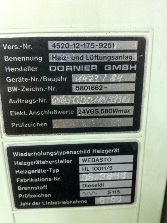

hier mal das Typenschild
hoffe man kann alles erkennen
Schon mal vielen Dank

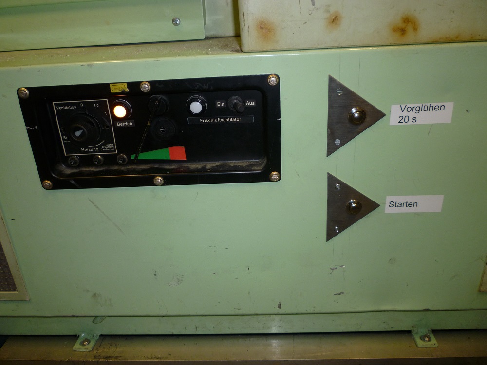

#8 Beitrag von Crossi » 2014-01-18 10:35:32
es besteht die Möglichkeit das nach vielen Startversuchen die Heizung voll Diesel gelaufen ist
ich hab bei meiner die ersten Startversuche in ein er halle gemacht zum glück stand die Heizung auf einer Palette und ich konnte die Heizung ins freie bringen
sie hat 15 min abartig gequalmt bis der Diesel verbrannt war der sich in der Brennkammer befand
bei meiner war ein defekt an einem Schaltkontakt am Drehschalter
hab daraufhin selber eine Steuerung gebaut
jetzt wird manuell vorgeglüht und sie spring in kalten Zustand nur gut an wenn ich mindestens 30 Sek vorglüht also deutlich länger als die Eieruhr
als erstes sicherstellen ob die Glühkerze geht einfach ausbauen und einschalten
bei erneuten Startversuch den ersten teil der Eieruhr einfach mehrmals hintereinander aufziehen um das vorglühen zu verlängern
dann sollte das auch klappen

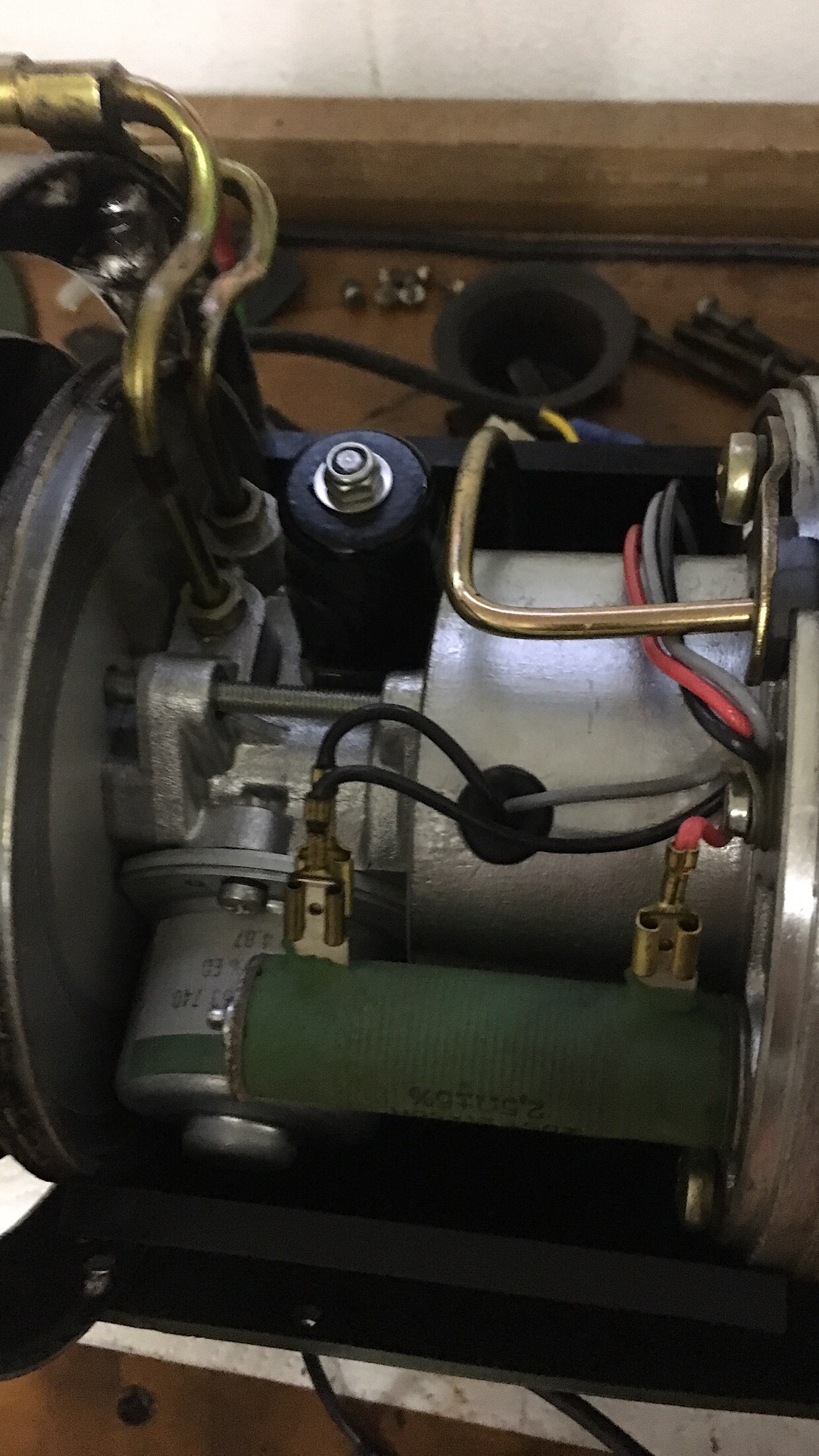

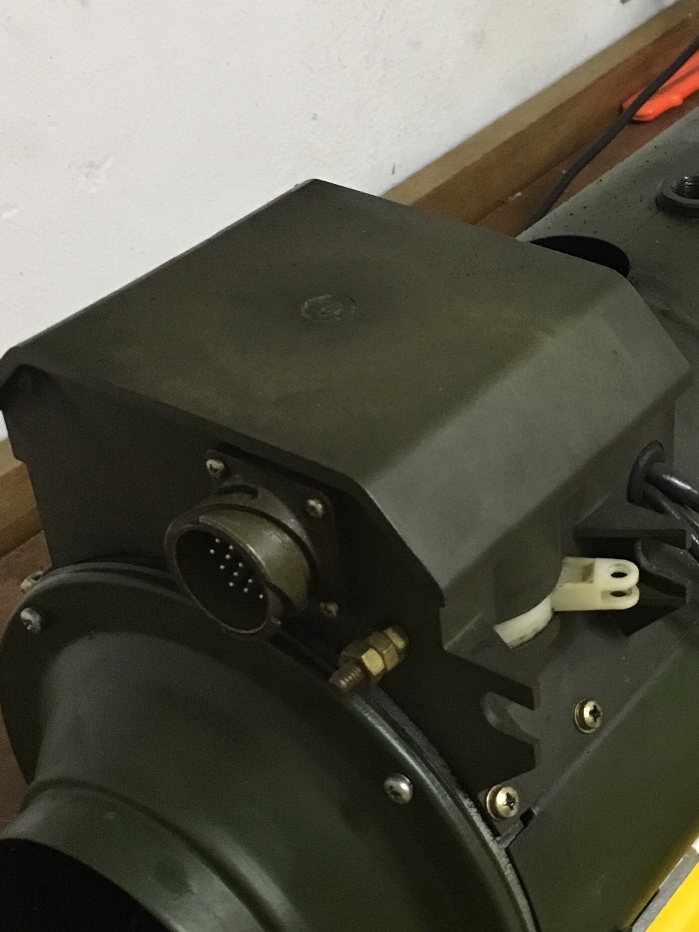

#19 Beitrag von Pb-51 » 2019-03-07 11:58:28
Leider nicht. Zerlegt sieht das Ganze dann so aus.

Re: Heizung läuft nicht Webasto HL 10011/5 aus BW Box 1 u. 2
#20 Beitrag von Ulf H » 2019-03-07 12:20:06
... das sollte weiterhelfen: https://techwebasto.com/documentation/h ... 19:hl100pl ...
