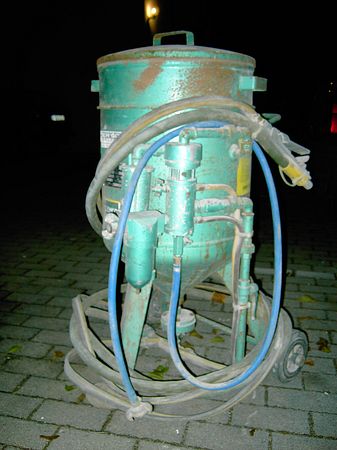

die notwendige Luftmenge hängt sehr stark von der Düse ab, die wiederum das verwendbare Strahlgut begrenzt. Mit feinem Sand und wenig Luft/Druck ist das so, wie mit einem dicken Marker alles anzumalen - mehr geht auf einmal nicht weg.
Dicke Farbschichten und nennenswerte Flächen gehen ab 500l Luft und 7mm Düse, damit kann man auch anständiges Korundstrahlgut hernehmen.
Eine Strahlkabine ist sinnvoll, ich benutze sie dauernd, um kleine und verwinkelte Teile zu reinigen. Ich habe mir eine Kabine selbst gebaut, wo ich alles bis Felgengröße reinkriege. Das geht schon recht gut, ist aber V1.0, da ist einiges bei zu beachten. Es gibt halt noch zu viele Ecken, wo sich das Strahlgut sammeln kann. Aus OSB-Platten und einer Fensterscheibe kann man ber schon viel bauen, wenn es günstig sein soll.
Im Vergleich zur Strahlkabine ist Freistrahlen eine Pest, mit den Mobilgeräten geht das aber auch ganz gut (wenn man nicht Profiflächenleistungen ansetzen muss).
Für große Flächen ziehe ich Schruppscheibe oder CSD-Scheiben vor. Die sind wirklich genial, es gibt Flächen wie gesandstrahlt, so lang man keine Ecken hat ist es wesentlich schneller als strahlen und super standfest:

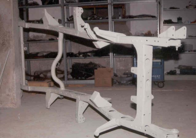

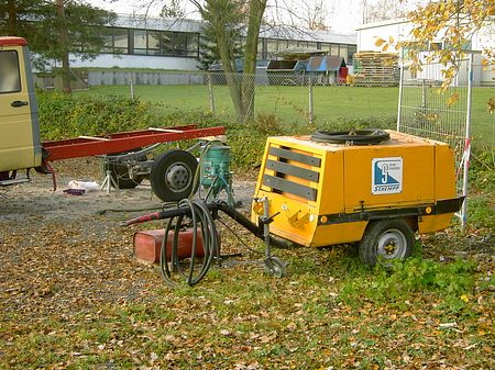

für meinen Fahrzeugrahmen hab ich 'ne "Kübelspritze" mit Baustellenkompressor (geliehen, bringt einige m3/min Luft) verwendet ...
-Bernhard-

Das mit dem Baukompressor leihen geht gut, wenn man vorher alles zerlegt. Dann kann ich aber auch alles zum Strahler fahren, macht auch nix mehr aus. Schrittweise Restaurierung geht damit nicht.
Dafür kriegt man die gut bei fast jeder Baufirma leihweise. Mein Spritzbetonspezi hat auch so ein Teil.
