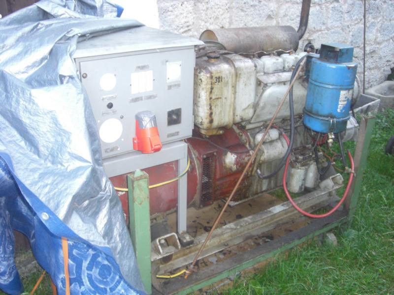

hallo liebe gemeinschaft!
ich habe mir vor einiger zeit ein günstiges geschenk zugelegt!
ein 24KVA Stromaggregat aus czech !
jetzt habe ich ein kleines problem. Es soll demnächst auf einen Hänger verladen werden!(Festinstallation)
Dazu müsste ich ungefähr das Gewicht wissen! wiegen geht ja nicht ohne es auf eine waage zu transportieren!

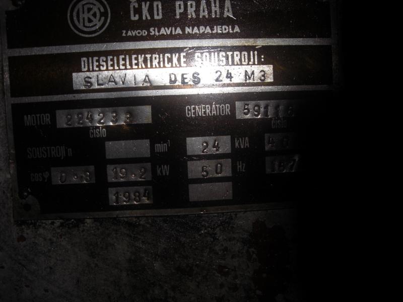

Auf dem Typenschild steht es wiegt 1570kg !
Das kann doch aber meiner meinung nach nicht sein!
bezieht sich diese bezeichnung eventuell auf das gesammtgewicht des damaligen hängergespanns? keine ahnung?
Was denkt ihr denn ? kennt jemand diesen Motor ???
Hersteller : CKD Slavia Napajedla

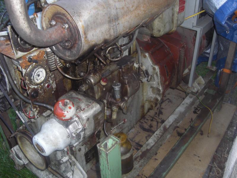

es läuft wunderbar...nur nach längerem gebrauch läuft diesel zum öl in die ölwanne. desegen muss ich wohl die einspritzpumpe reparieren lassen. was haltet ihr davon..lohnt sich das ? oder ist da eine neue im endefekt billiger?
wäre super wenn mich der ein oder andere aus dem dunklen ins licht führen würde :-))))))))
WAS WIEGT DIESES VERFLIXTE DING !?!?!?

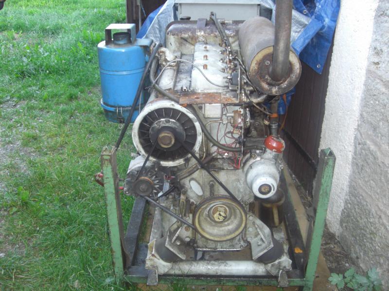

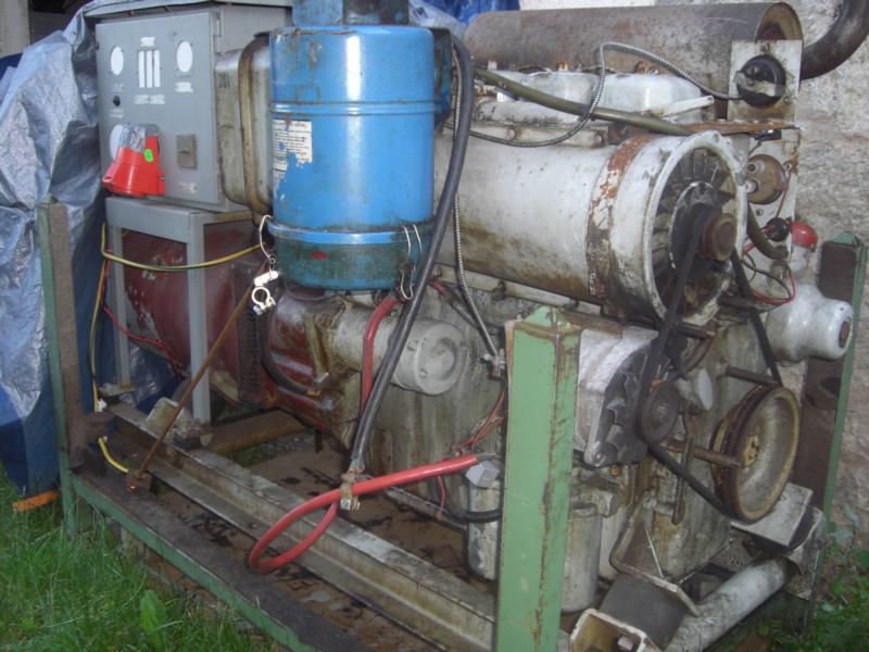

ich würde sagen der motor max 500kg generator 260kg und der rest vielleicht 100-150kg ???
achso der grüne Rahmen mit den Rollen wird demontiert wenn das Aggi auf dn hänger kommt !
vielen dank und viele
grüsse christoph
hier bilder :
grüsse christoph
hier bilder :

ein Foto vom Typschild?

Unterschätzt das mal nicht. Mein Stromaggregat von 1941 hat ungefähr das gleiche Format und wiegt ca. 1000 kg, eher ein bißchen mehr. Es hing mal an einem Ladekran und der hat ganz schön abgekotzt. Der Bediener murmelte dann etwas von locker 1t.
Das Teil hier hat nen Dieselmotor, der ist keinesfalls leichter als mein 4 Zylinder Benziner.
Mein Generator hat 15 kVA, der hier 24, ist aber moderner, so daß ich beim elektrischen Teil vom etwa gleichen Gewicht ausgehe.
Ich würde deshalb auch hier mit ca. 1 bis 1,2 t rechnen.
Christoph
Christoph
