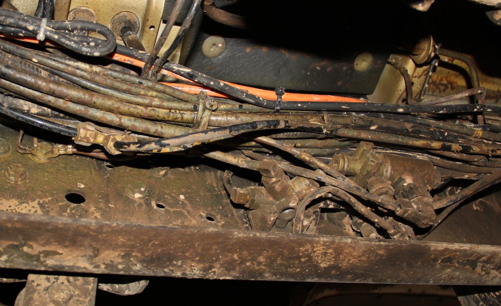

beim Vario externen druckluftanschluss legen

hier erstmal ein Bild eines Variounterbodens aus artgerechter Haltung: Klick!
Das ist die linke Innenseite des Rahmens etwas hinter der Vorderachse.
Links im Bild kann man ein T-Stück erahnen. Die Leitung in der es drinsitzt kommt von hinten vom 4Kreisschutzventil und führt oben auf den Verteilerblock in Bildmitte.
Rechts sitzen 2 Magnetventile für die VTG-Betätigung.
Sieht das bei Dir auch so aus?
Gruß aus OF
Uli
