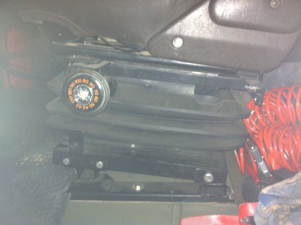

in meinen restaurieten hanno soll ein vernünftiger sitz rein ... der alte... sitz ist ein schwingsitz ? hier ein nacht und nebel bild
die dämpfung is von isri mit monroe dämper ... konnte ich lesen ...

Moin Schau dir bitte das Bild
Der Sitz braucht definitiv LUFT um zu federn.
Oder absolut desaströs.
