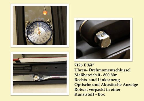

Ich bin dabei mir einen größeren Drehmomentschlüssel zuzulegen und schau mir verschiedene Typen an.
Mir sind eigentlich nur die mit einer linearen Skala bekannt.
Was ist bei dem folgenden zu beachten, falls da was zu beachten gibt.

Akustische Anzeige?
Ok, der knackt, wenn er abbricht :eek:
Normalerweise kenne ich die, dass die nur das Drehmoment auf der Uhr anzeigen, mit dem du gerade arbeitest... aber halt nicht wie bei einem "normalen" ein max. Drehmoment einstellen kannst.

Soweit ich mich erinnere stellst Du einen Uhrendrehmomentschlüssel nicht ein, sodaß er dann beim Drehmoment X auslöst.
Mit diesem hast Du eine Live-Anzeige und drehst soweit, bis der Zeiger auf dem Wert ist, den Du haben willst.

Drehmomentschlüssel mit der Uhr sind um einiges genauer als die "Knackschlüssel". Sie haben meist einen Schleppzeiger, an dem du den Wert ablesen kannst, wenn du mal nicht richtig auf die Uhr sehen kannst. Sie sind allerdings auch viel empfindlicher als die "Knackschlüssel". Wenn du nur die Radmuttern anziehen willst, würde ich keinen mit Uhr nehmen. Ein Knackschlüssel reicht da völlig. Der ist auch nicht gleich kaputt, wenn er mal runterfällt.
Für Arbeiten, bei denen es auf genaue Einhaltung von Drehmomenten ankommt (Motor/ Getriebe), solltest du einen mit Uhr nehmen.
