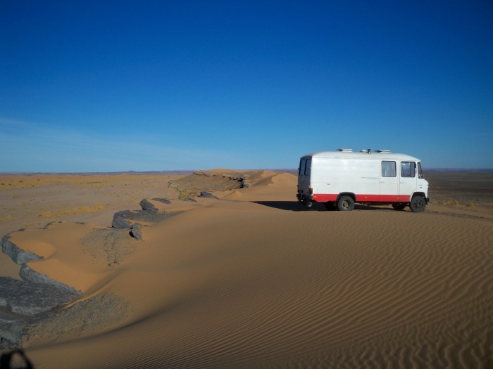

Also ich sag,s nur sehr ungern..... Aber im direkten Vergleich letztes Jahr KATze und dieses Jahr Düdo muss ich leider sagen, der Düdo ist bei allen Situationen in jedem Gelände wesentlich weiter gekommen als die KATze es jemals geschafft hat..
Ok... Wir haben keine Schlamm gehabt...Da gewinnt die KATze und ohne Allrad ist,s da eben einfach schlecht..
Aber ist schon erstaunlich gewesen , was 4 Tonnen, 2,5 Bar Luftdruck und 150 Ps so an Dünen schaffen und das nur mit Hinterradantrieb..
Achja nochwas... Wir hatten 3 Stellen, die auf gar keinen Fall mit was grösserem als Düdo gegangen wären...
Fazit::: High Performance Düdo. Ein Leistungsgewicht von knapp 40 Ps pro Tonne schafft faktisch bei Trockenem Untergrund jede Urlaubspassage.. und das bei 13 Liter Dieselverbrauch auf 100km..
