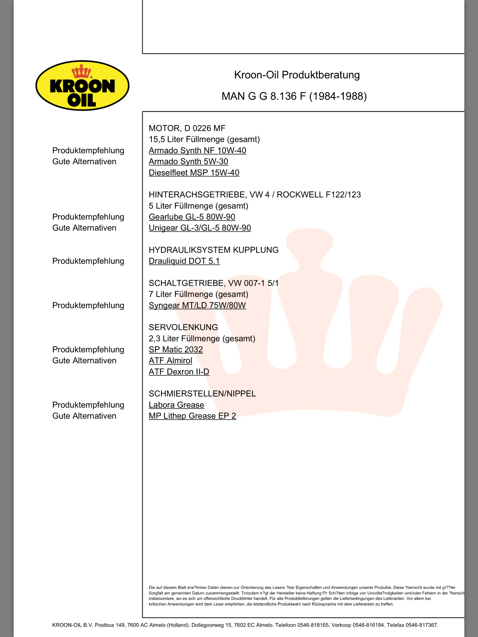

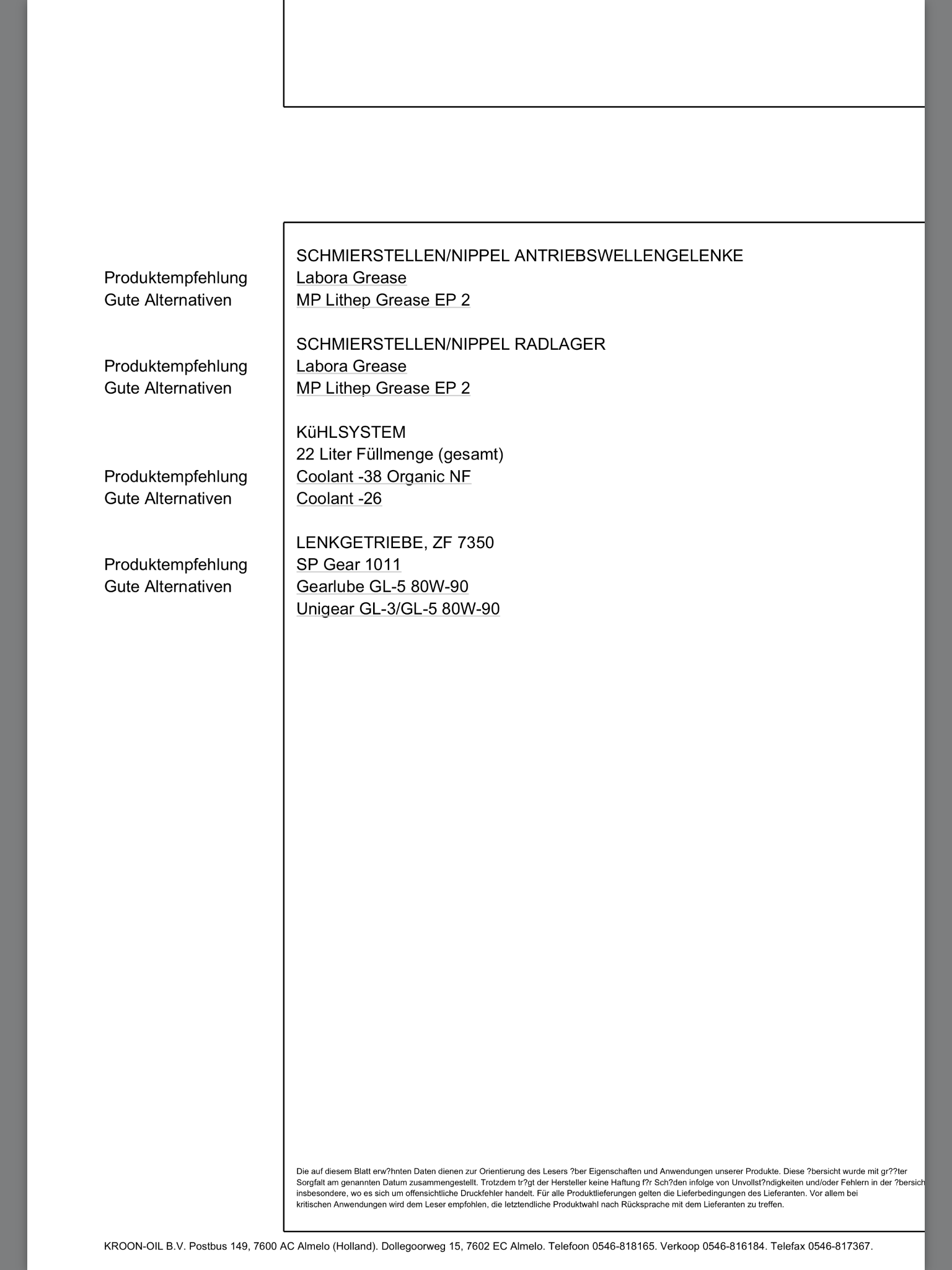

#19 Beitrag von Uli63 » 2017-07-13 0:09:12
habe was im Netz gefunden, hoffe,kann damit jemanden helfen
Saludos Ingolf
