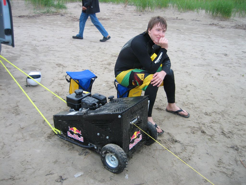

als wir 2009 im Baltikum waren, haben wir Wasserskifahren der besonderen Art gesehen. Die haben eine Winde mit Benzinmotor an einem Auto festgebunden und dann die Kollegen am flachen Strand durchs Wasser gezogen. Anbei ein Bild, vielleicht kann man den Typ erkennen.
Thomas

#23 Beitrag von Mobert » 2010-01-12 0:12:49
Genau so was in der art schwebt uns vor.
An den Doppelnutzen fürs Boarden oder so hatte ich noch gar nicht gedacht. Prima Idee! Das verspricht vieeeeel Spaaaaß!!! :happy:
