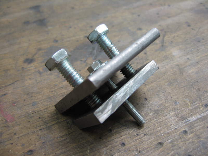

Für Nietmuttern brauchst Du eine spezielle Zange, die ist völlig anders aufgebaut als die normale Nietzange. Mit vorsichtig Schraube reindrehen ist da nicht - da dreht sich nur die Nietmutter. Für ein paar wenige Fälle kann man sich aber behelfen in dem man sich aus zwei kleinen Stahlplatten und Schrauben eine Nietvorrichtung baut :
Musste ich letztens mal, als die Nietmutternzange die ich mir sonst auf der Arbeit ausleihe grad nicht zur Verfügung stand.
Robert
Robert
