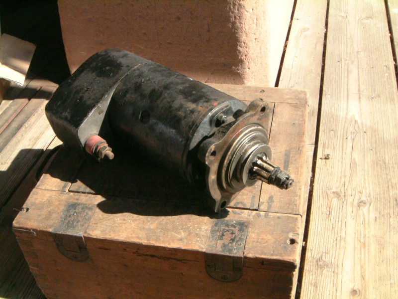

Liebe Gemeinde!
Darf ich bei einem etwas abseitigen Problem um gute Ratschläge bitten?
Der Anlassser meines Skl 051, der mit einem Deutz A4 L514 ausgerüstet ist, leidet etwas
unter Karies. In seiner Jugend hatte der Bosch-Anlasser BNG 4/24 CRS 165
mal neun Zähne, jetzt sind sie etwas abgenagt.
Was ist zu tun?
Gibt es das Ritzel als Ersatzteil?
Muß ich den ganzen Anlasser überholen lassen?
Hat vielleicht jemand so ein Teil, welches er
mir verkaufen könnte?
Unter den besten Ratschlägern verlose ich einen übrig gebliebenen
fast neuen mit 24V beheizbaren LKW-Rückspiegel und eine
Fahrt mit dem Skl, wenn er wieder fährt.
Ich freue mich über sachdienliche Hinweise.

Hallo Richard,
das Ritzel gibt es als Einzelteil und sollte bei einem motivierten Bosch-Dienst zu bekommen sein.

Hallo Richard,
die Ritzel sollte es duchaus noch als Ersatzteil geben - Jan Walther hat sie z.B. auf seiner Homepage ausgewiesen:
http://www.lkw-restauration.de/index.ht ... lasser.htm
An sich sollte das Teil auch jeder halbwegs willige Boschdienst besorgen können, solange sie denn in der Lage sind, die Bestellnummer umzuschlüsseln
Grüße in den finsteren Odenwald

Lieber Pirx,
vielen Dank für den Hinweis!
Dumm nur, daß es motivierte Bosch-Dienste im finstersten
Odenwald und den angrenzenden Regionen schon seit Jahren nicht mehr gibt.

Meine bewährte Unimog-Schrauberhöhle will mir morgen neue dritte
Zähne auf den Anlasser montieren; sie sollen etwa 50 neue Taler
zzgl. Arbeitszeit kosten und ich darf zuschauen...
Vielen Dank an alle Helfer und viele Grüße aus dem finstersten Odenwald
Richard

@Richard: JFW hat durchaus auch einzelne Ritzel - siehe unten auf der verlinkten Seite Aber der Unimog-Schrauberhöhle scheinen die üblichen Nachschubwege ja auch nicht unbekannt zu sein
