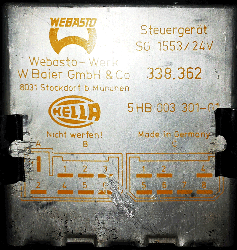

ich suche einen schaltplan für ein hella/webasto steuergerät
für die DBW 2010 von Webasto
das steuergerät heist SG 1553/24V (webasto)
hersteller ist hella 5 HB 003 301-03 (hella)
da das ding konplett diskret aufgebaut ist , kann man es sicher reparieren...
es sind mindestens 1 elko ausgelaufen/defekt...
ich werde erstmal jetzt alle 6 enthaltenen elkos tauschen, die sind immerhin 30 jahre alt... :dry:

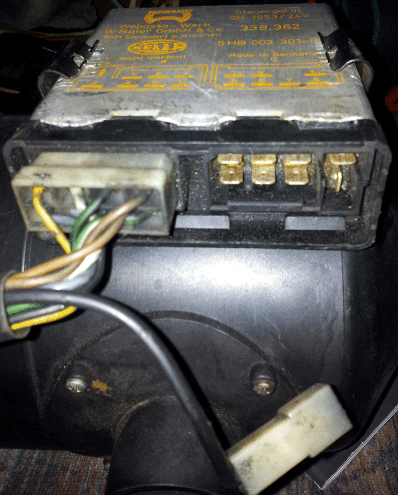

Hallo, ich habe mir die DBW 2010 mit dem Steuergerät SG 1553 für 24 Volt siehe Fotos gebraucht gekauft (350€ mit Pumpe :rock: ) jedoch ohne Anleitung.
Kann mir jemand beim anschließen helfen bzw. mir sagen, wo die Pumpe, wo ein Schalter bzw. eine Vorwahluhr, ein externes Thermostat und wo der Strom richtig am Steuergerät angeschlossen werden.
Vielen Dank schon mal
