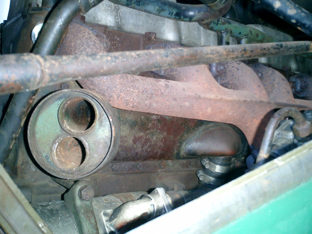

Hallo erst einmal,
Was ist das, das runde Ding mit den zwei Öffnungen?
Das Fahrzeug ist ein Mercedes LG 315, ex Bundeswehr.
Es sitzt bei meinen Motor, einem OM 315 V in in Fahrtrichtung links vorn am Motorblock. Die beiden Öffnungen führen am Motorblock entlang bis zum anderen Ende des Motors, man kann ein Kabel bis hinten zu einem Anschlag einführen. Die Rohre sind immer trocken und sehen immer so aus, da habe ich jetzt nichts abmontiert. Die beiden Öffnungen sind mit einander verbunden, bläst man in ein Loch rein, kommt es am anderen wieder raus.
Der kurze Schlauch mit den beiden Schlauchschellen unten kommt von der Wasserpumpe.
Kann das ein Wärmetauscher zum Vorwärmen des Kühlwassers sein? Welches Medium braucht man zum Vorwärmen? Heiße Luft oder heißes Wasser. Gibt es ein fertiges Gerät, was man da anschließen kann?
Für sachdienliche Hinweise bin ich dankbar!
Bis die Tage,
der Watz.

#2 Beitrag von unihell » 2009-01-17 18:10:46
das ist der Anschluss für die Motorvorwärmung mit der Schwingfeuerheizung.
Gruß Helmut

#3 Beitrag von Veit M » 2009-01-17 20:03:48
So was ähnliches habe ich am GAS69 gesehen, da wurde dann mit einer Lötlampe vorgeheizt.
Mit einem Gasbrenner geht es sicher auch. :D So was gibt es billig im Baumarkt.
