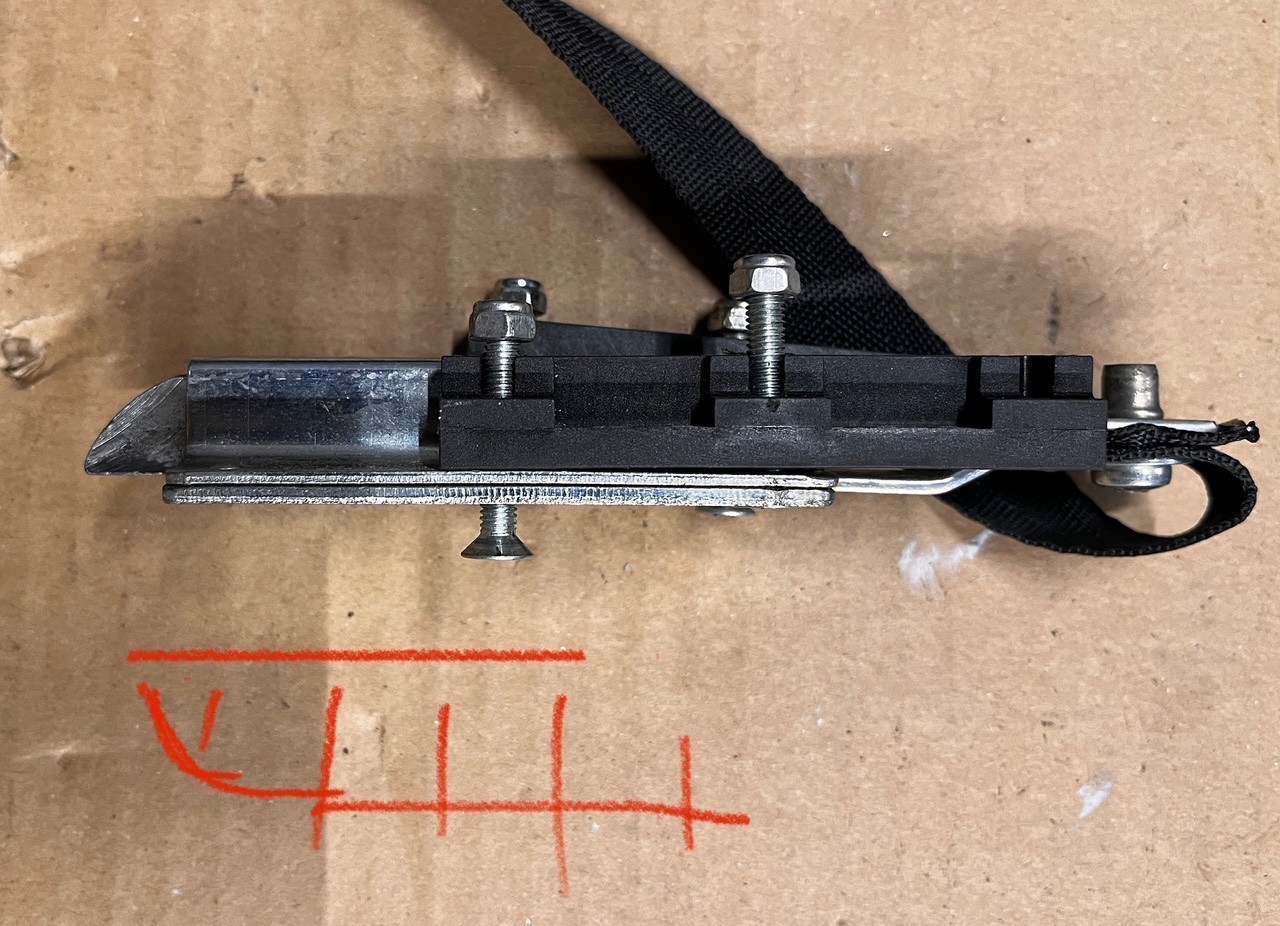

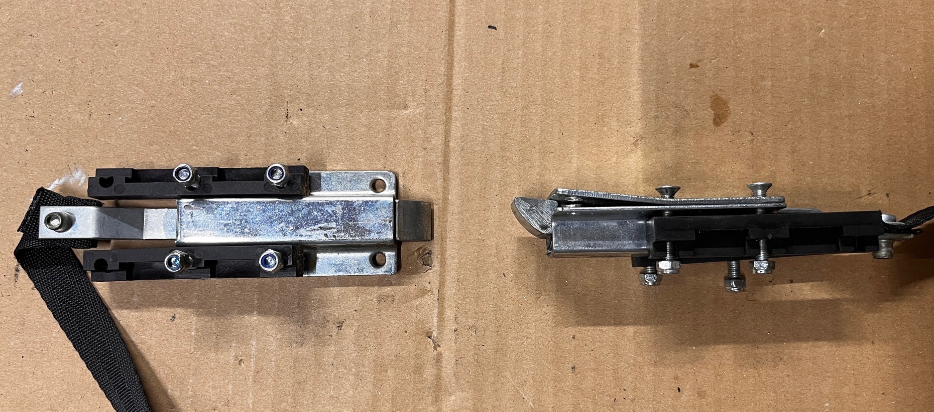

Für die Befestigung meiner Aussentreppe möchte ich einen Einrast-Mechanismus bauen damit die Treppe/Leiter „oben bleibt“ beim hochklappen. Vom ehemaligen Aufbau habe ich noch Beschläge der Schwerlastauszüge übrig, nur bräuchte ich den Riegel (die Nase,) in umgekehrter Form gemäss Zeichnung im 2.Bild. Leider ist auf den Dingern keine Hersteller Information drauf und den Riegel in der Führung drehen geht mechanisch auch nicht.
Wie heissen diese Riegel genau und gibt es diese auch in „umgekehrt“ (siehe meine Rote Zeichnung?
Danke für eure Hilfe :unwuerdig:
Zur Not könnte ich den ganzen Verschluss „auf den Kopf“ einbauen aber dann ist die Lasteinwirkung eher sub-optimal.
Gruss Michael (AutoVilla)

Such mal nach Federschnäpper oder Oberlichtschnäpper
Vielleicht passen die schon :
https://www.ebay.de/itm/203512400771?ga ... aVkFAAAAAA
