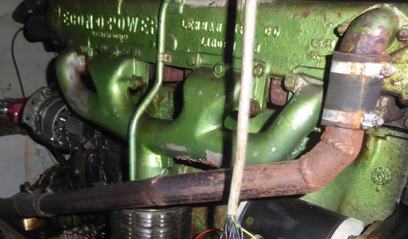

Ich habe im Herbst ein bisschen an meiner Motorkühlung gearbeitet und teure Gelenkbolzenschellen verwendet, soll ja ewig halten. Gerade habe ich 10 l Kühlflüssigkeit aus der Bilge gepumpt. Das war dann wohl eine kurze Ewigkeit. Der Schlauch hat eine ungünstige Größe, 52 mm außen. GB-Schellen finde ich nur 52-55 mm - die habe ich genommen und die gingen schon schwer auf den Schlauch, ließen sich dann allerdings bis zum Anschlag zusammenziehen - oder 48-51 mm. Ob ich die kleineren rauf bekomme? Naja, wird wieder in ganz Spandau zu hören sein...
Ich überlege nun aber, ob es etwas besseres gibt. Beispielsweise 2-Draht Schlauchschellen. Da wirkt die Spannkraft auf zwei sehr schmalen Bereichen und die kenne ich auch von früher aus manchen PKW. Was meint ihr, sind die besser? Oder doch wieder GB-Schellen und lautes Fluchen?

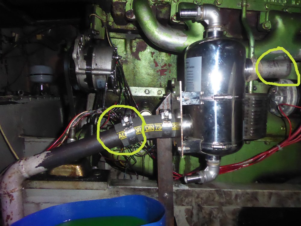

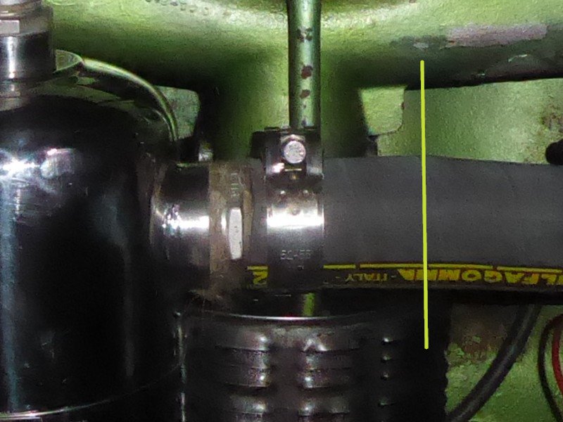

Zunächst einmal Dank an euch alle. Und weil ich weiß, dass meine Art zu schreiben gerne mal... ich will nicht sagen, falsch, aber anders verstanden wird als ich es meine - ich antworte auf eure Beiträge, ich lehne sie nicht ab.
Danke
Davon mal abgesehen - wenn ich eine Schelle zu fest anziehe, glaube ich schon, dass der Schlauch dabei beschädigt werden kann. Aber dann sollte doch das Kühlwasser vor der Schelle, dort, wo der Wasserdruck ist, undicht werden - siehe den Link von @w3llschmidt - und nicht einfach am Schlauchende rauslaufen, oder?

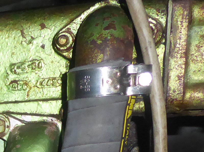

Auf dem dritten Foto siehst du, wie lang das Rohrstück ist.

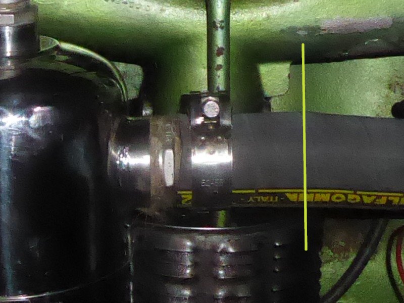

Ich habe mal vier Fotos passend gemacht, das letzte zeigt den Ausgangszustand. An Stelle diesen Rohres ist jetzt der Wärmeübertrager.
Nach allen Antworten und in Anbetracht der Tatsache, dass es vorher mit den alten Schlauchstücken dicht war, könnte es natürlich auch am Schlauch liegen. Das war ein Sonderangebot, weil Abverkauf.
Neuer Schlauch, zweimal neues 1¼" V4A-Rohr (ein halbierter, 150 mm langer Doppelnippel), einmal rostloses Stahlrohr, einmal Verkrustungen entfernt. Alle vier Stellen siffen gleichermaßen.LutzB hat geschrieben: ↑2025-02-26 14:30:44Sind die Schläuche auch erneuert worden? Nicht, dass Dir bei den alten an den Schlauchenden durch Mikrorisse in Längsrichtung die Kühlflüssigkeit verloren geht.
Hast Du die Schlauchtüllen von Verkrustungen befreit, bevor Du die Schläuche wieder montiert hast?
Gut, dann die eher nichtPirx hat geschrieben: ↑2025-02-26 14:58:55Diese 2-Draht-Schlauchschellen sind speziell für Spiralschläuche (= Schläuche mit eingearbeiteter Drahtspirale).
Ich glaube nicht, daß die für normale Schläuche funktionieren. Da wird die Flächenpressung eher zu hoch und das Schlauchgewebe beschädigt, vermute ich.

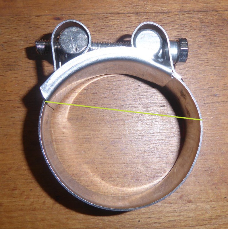

Schlauch 52 mm, Schelle 52-55 mm. Im Gegensatz zu den einfachen Schlauchschellen haben GB-Schellen einen festen Anschlag. Das Anzugsdrehmoment von 10 Nm habe ich gestartpaged.
Extra für dich habe ich auf dem zweiten, am Ende eingefügten Foto markiert, wie weit das Rohr im Schlauch steckt. Da braucht es keine Schelle, um Abrutschen zu verhindern, dazu ist der Schlauch zu steifJohannes D hat geschrieben: ↑2025-02-26 15:12:53Die Schlauchschelle soll ja "eigentlich" nicht den Schlauch abdichten, sondern das Abrutschen verhindern.
Das Kühlwasser tritt an allen Stellen hinter der Schelle, also am Schlauchende aus. Der zweite Link ist der interessantere: montiert wurde das natürlich kalt. Das Material der Schelle ist viel dünner als die Tüllen bzw. das Stahlrohr. Denkbar wäre also, dass die Schellen sich geweitet und deshalb nicht mehr dicht gehalten haben.w3llschmidt hat geschrieben: ↑2025-02-26 15:25:33Ich hatte mal das hier gefunden, in der Luft hat man dann ja andere Probleme als nasse Socken![]()

Das sehe ich jetzt erst, nach dem Antworten. Schlauch innen 42 mm, 1¼" Rohr nominal 42,4 mm außen.

Das Rohr ist glatt. Gut zu sehen, finde ich. Was du vermutlich meinst, ist eine Schlauchtülle. Die habe ich für den 19er Schlauch verwendet. Die sind dicht

Ich habe gerade die GB-Schellen im Verdacht: Ich habe mal eine genommen und wollte sehen, wie eng die wirklich wird, wenn sie auf Anschlag zusammengezogen wird. Dabei stellt sich heraus, dass die Schellen massiv unrund sind. Konkret heißt dass, dass sie nach ca. 1/3 des Weges parallel zur Schraube 58 mm breit ist, senkrecht zur Schraube aber nur noch 51 mm. Durch das gebogene Blech im oberen Teil bleibt es auch dabei, je mehr die Schelle angezogen wird, um so unrunder wird sie! Die gelbe Linie markiert den steifen Bereich. Ich werde also erst einmal die GB-Schellen durch die alten, einfachen Schlauchschellen ersetzen.

Genau, nur gut 5 cm übergestülpt. Deswegen habe ich das Original noch mit angehängt: nur 3 cm übergestülpt, je eine Schelle und 30 Jahre lang dicht. Eine einfache Schelle verformt sich eben nicht ungleichmäßig und diese GB-Schellen sind so steif, dass ich sie mit den Händen nicht rund kriege. Gleiche Kraft auf ungleichen Querschnitten verstehe ich nicht. Was du mitunihell hat geschrieben: ↑2025-03-01 1:06:37Hallo
