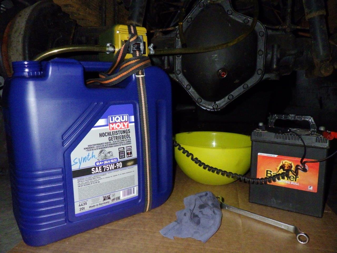

Ich habe mir da selbst was gebaut. Aus einem 10Liter Kanister und Resten aus der Werkstatt. Der Verschluss ist 2mal durchbohrt, einmal geht ein Rohr bis zum Boden, eine Bohrung hat ein Reifenventil. Deckel auf, Getriebeöl rein, Deckel drauf und mit einem Schlauch vom Reifenventil an den Kompressor. Vom Rohr mit einem 8mm Schlauch ins Getriebe. Der Kompressor hat nur noch 1bar Druck auf dem Kessel, das hält der Kanister aus. Sobald Druck auf dem Kanister ist, fließt das Öl durch den Schlauch ins Getriebe. Je nach Viskosität und Menge dauert das schon mal 5-10 Minuten. Ist aber kein Problem.......im Kanister ist nur Öl für das Getriebe, da läuft nichts über. Also kann man ruhig weggehen und Kaffee trinken!
Genauso habe ich meine Solarthermieanlage auf dem Dach befüllt. Ein anderer, sauberer (!!!!) Kanister und der gleiche Deckel mit einem anderen Schlauch fürs Befüllventil. Hat wunderbar geklappt!

Nehme dazu eine Kältemaschinenölpumpe. Die macht pro Hub 125ccm, drückt auch 220ger Getriebeöl schön leicht durch den Schlauch.
Sauschwanzerl hab ich aus CU Rohr selbst gebogen und gelötet, n alter Kältemittelschlauch dazu, Pumpe in den Kanister und ab gehts.
Mannol 10l Kanister passt sie ziemlich exakt rein.

Also ich vor 30 Jahren sowas noch beruflich täglich an Baumaschinen gemacht habe kam sowas zum Einsatz .
Hat bei jeder Temperatur (in unseren Breitengraden)und mit jeder jeder Ölsorte funktioniert und braucht keinen Strom .
Nehme ich heute noch .
https://www.tankundlager.com/pumpen/kan ... 00-6-l/min

hab heute mal die Diffs, Getriebe und VTG vom Hanomag neu befüllt.
Anbei ein Bild meiner Pumpen-Konstruktion. Geht echt fix so.
Schönen Abend,
Ralph.
