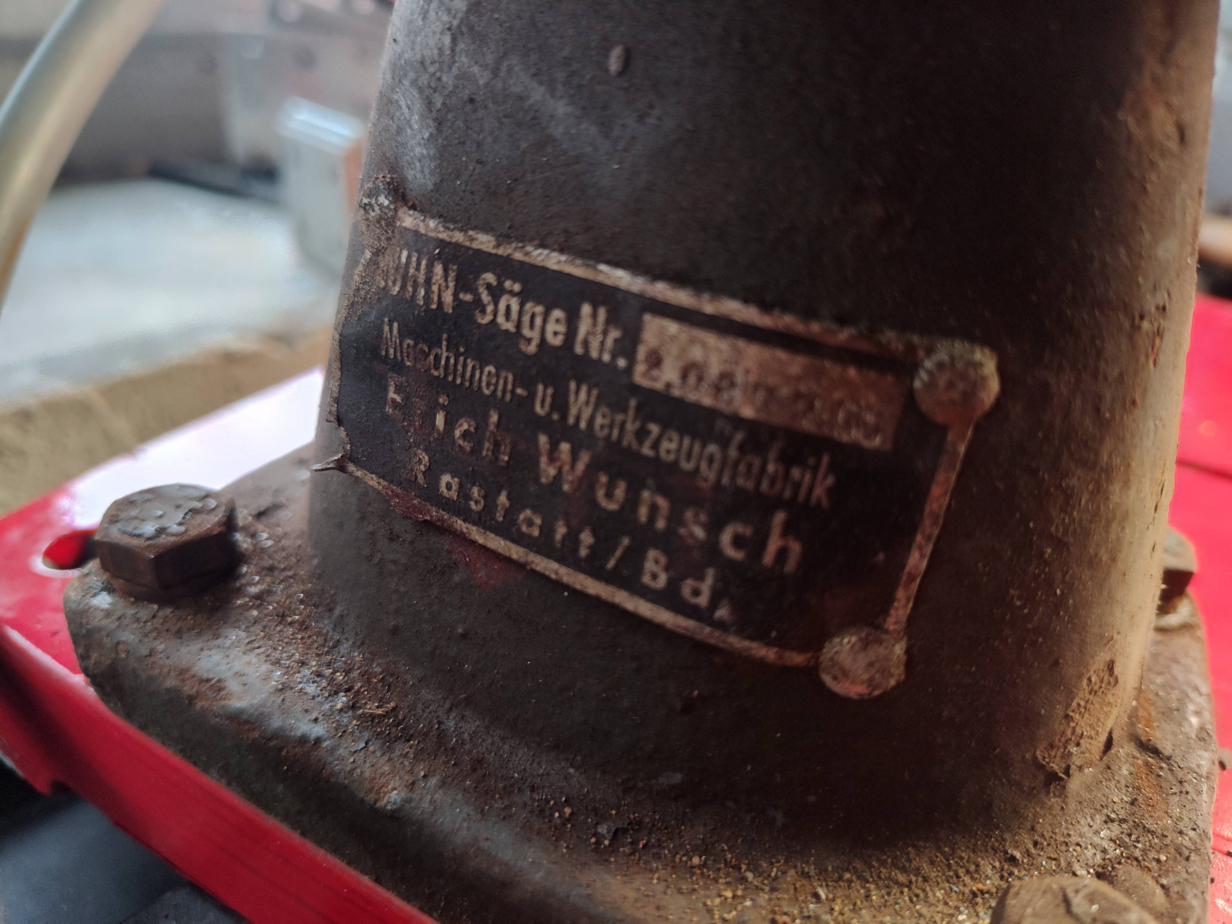

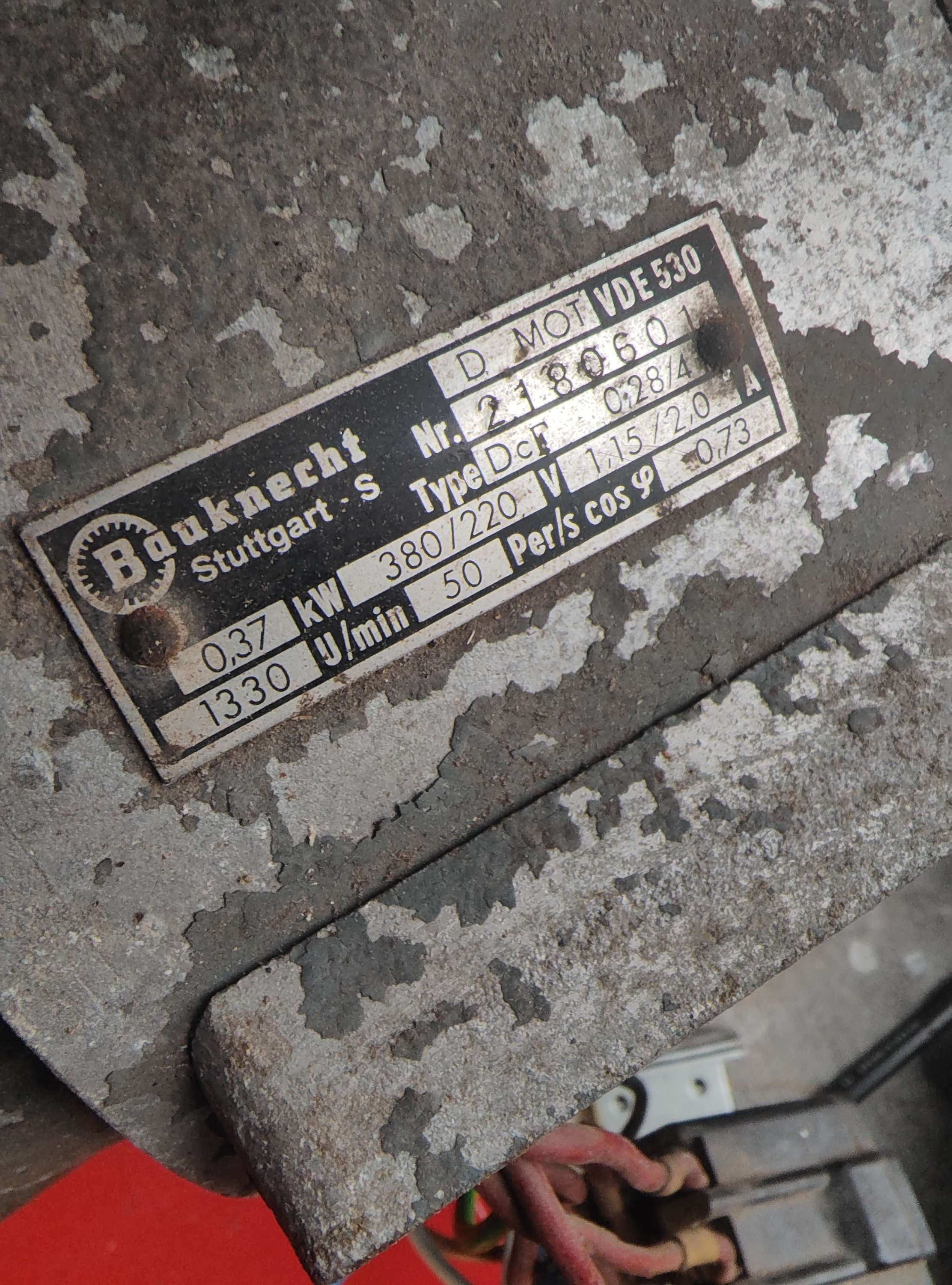

In der Scheune oxidierte hier noch eine alte Metallkreissäge seit den 1970er Jahren Rum.

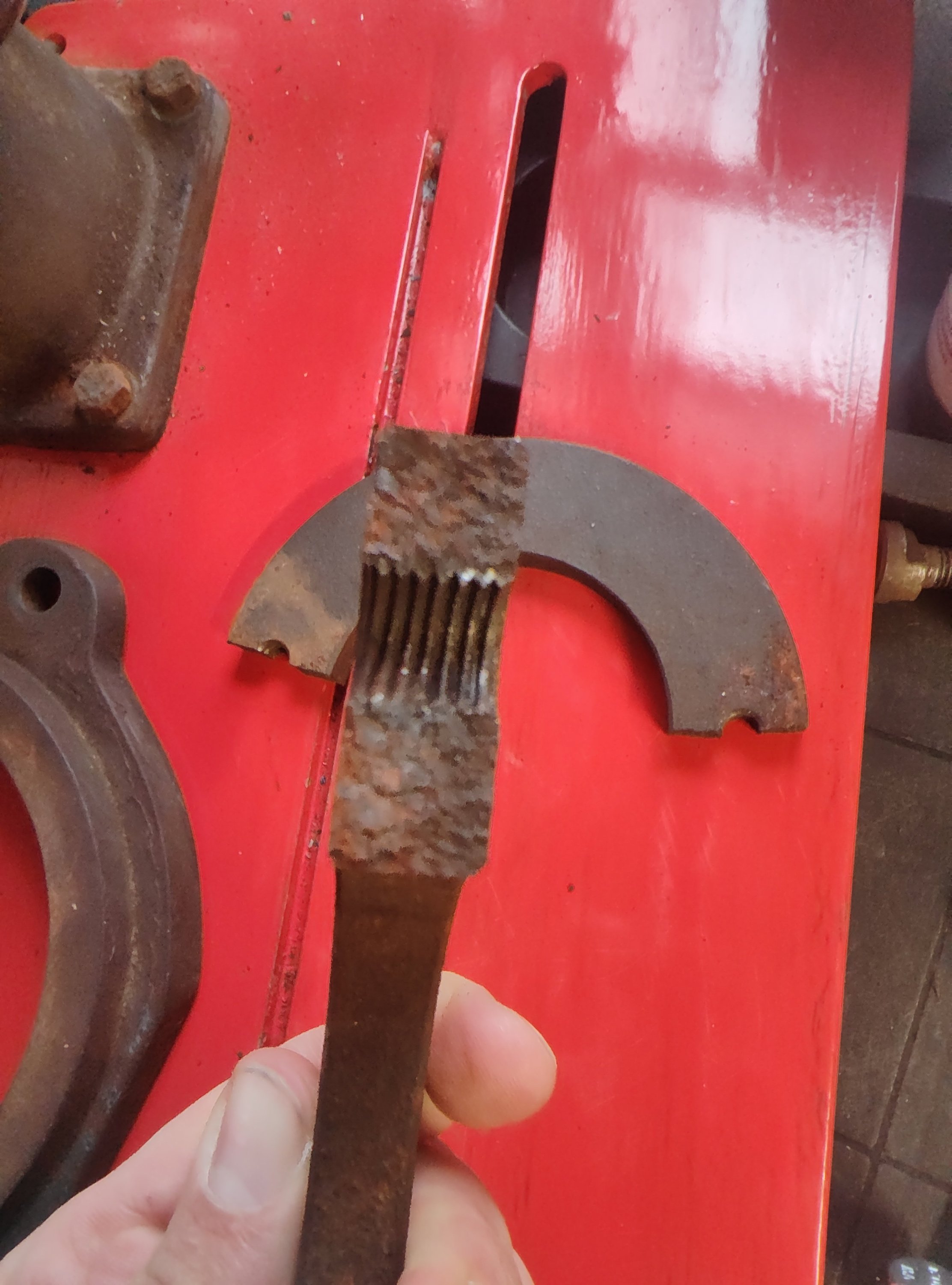

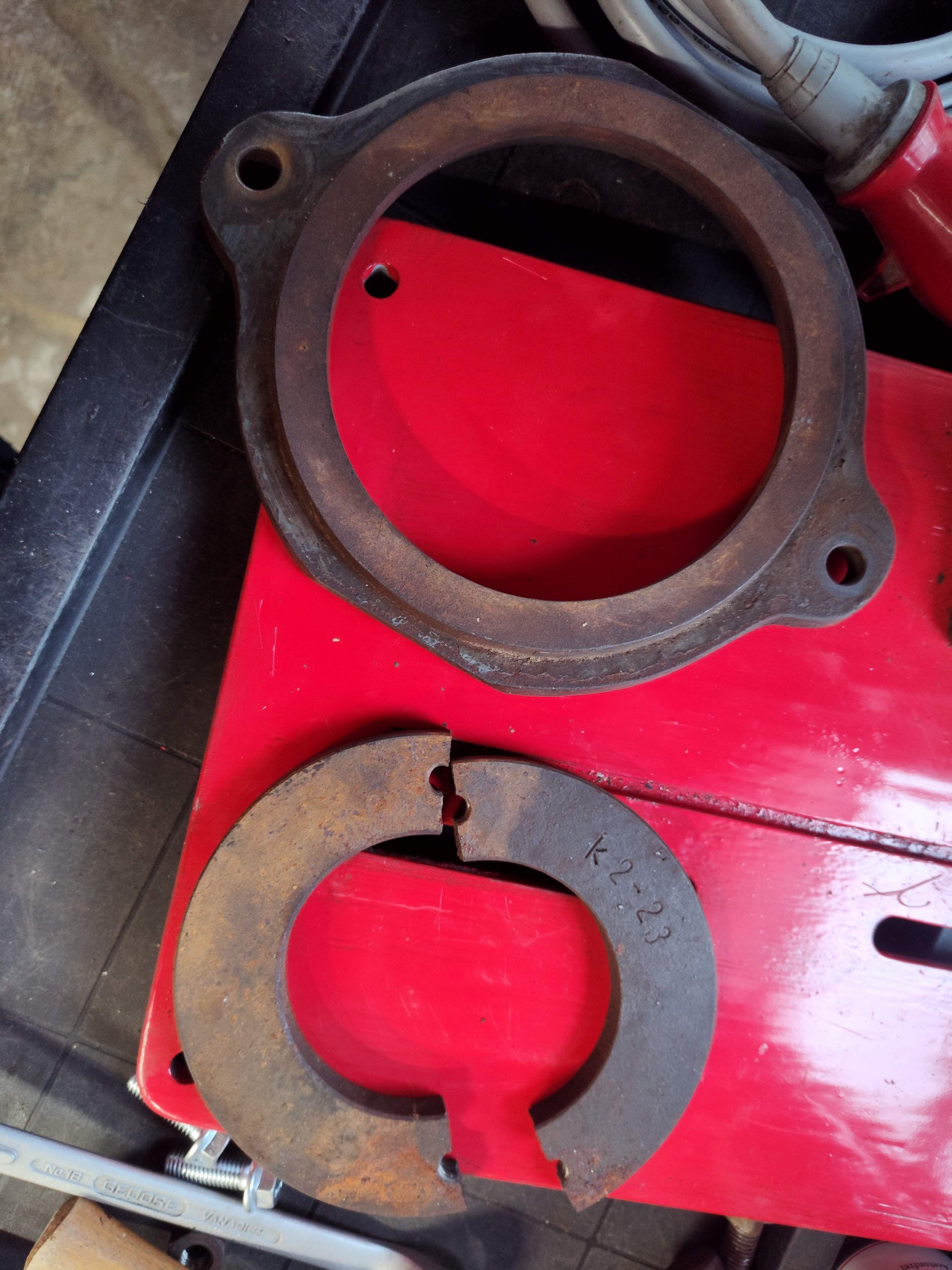

Nachdem ich den Maschinenfuß neu gestrichen, neuer Motorschutzschalter, neuer Schraubstock (der alte muss mittlerweile vom Laster gefallen sein) und ein neues Sägeblatt geangelt habe ist mir beim Versuch den Maschinenschraubstock zu montieren der Drehteller runtergefallen und gebrochen
:lovehead:
Für die Summe aller Teile hätte ich mir längst eine gebrauchte Eisele kaufen können, jetzt soll das bitte auch wieder ans Laufen kommen...
Leider finde ich keine wirklich passende Bezugsquelle.
Gesucht wird entweder ein Drehteller mit Außendurchmesser 150mm, oder ein Schiebeschlitten mit Drehteller um darauf wieder einen Schraubstock mit Lochmaß 128mm montieren zu können.
Alternativ nehme ich gerne Reparaturempfehlungen entgegen, mir wachsen so langsam graue Haare aufm Rücken wegen dem Ding und Madamme droht damit zum Schlösser zu rennen um sich die Profile abhängen zu lassen ...
Hat das große Orakel sachdienliche Tipps für mich?
Ich danke Euch allen vorab herzlichst.

wenn ich Dich Richtig verstanden habe, ist ja nur dieser Ring gebrochen. Das ist ja ein einfaches Drehteil, das sollte dir jemand mit einer Drehbank schnell nachbauen können.

Zu einer Ausbildungsstätte o.ä. mit einer Drehmaschine gehen.
Freundlich anfragen.
Teil wieder mitnehmen .
Obulus dalassen.
Förderung der Nachhaltigkeit.

mit passenden Lochkreisbohrer und ein Stück Flachmaterial ist das Problem auch in Heimarbeit lösbar. Zur Not auch wie in alten Zeiten rundum Löcher bohren , auskreuzen und feilen.

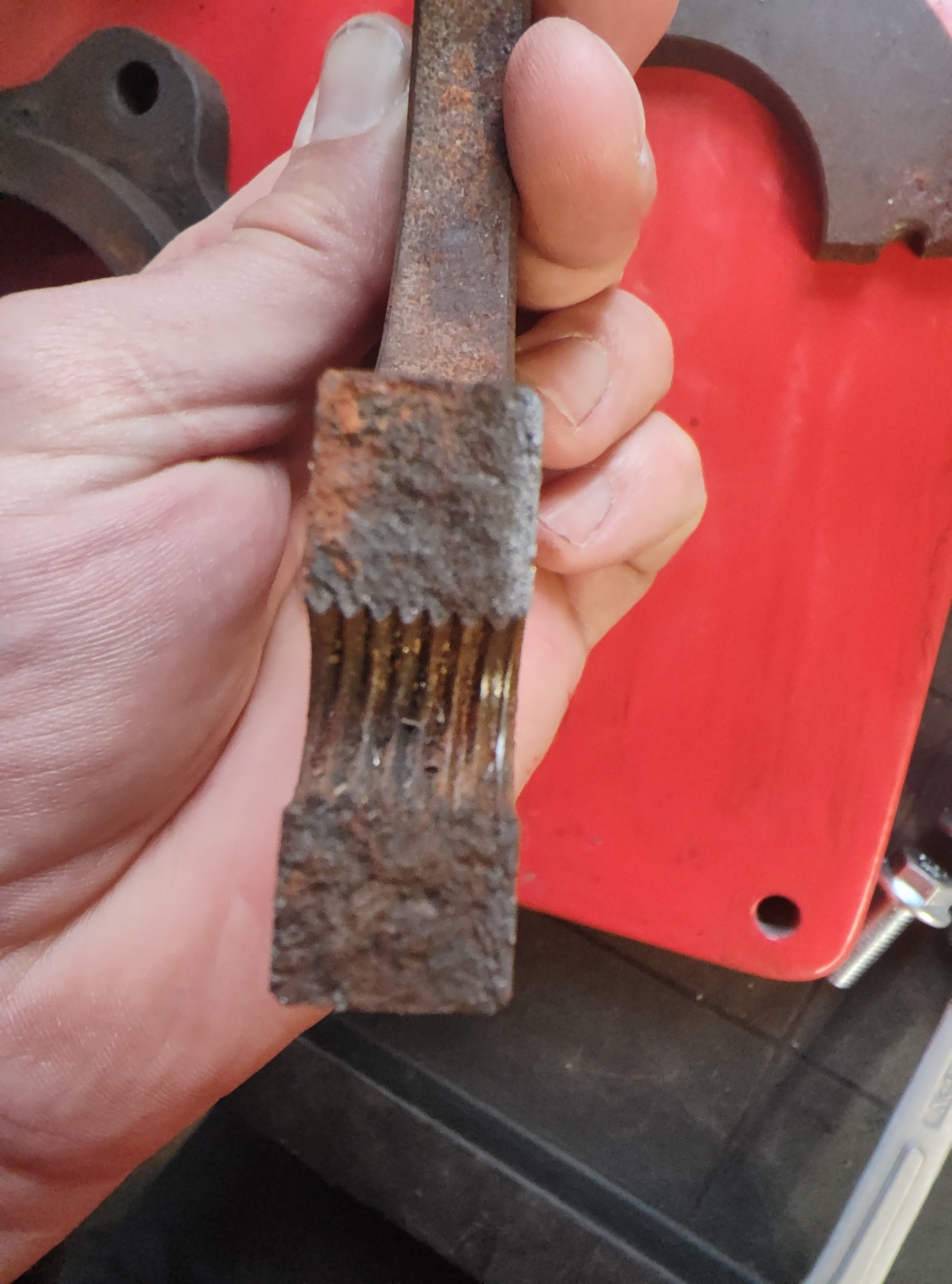

Sei froh, dass das runtergefallen ist. So wie das auf dem einen Bild aussieht war das schon lange gerissen und hat gerostet, ich erkenne nur ne schmale Rippe die frisch gebrochen aussieht. Wenn das im Betrieb passiert, wenn man es ja unbedingt braucht :sick:
Reparieren in Dreherbude, dann aber aus Stahl nicht Guß.
Viel Erfolg

Suche nach Losflansch. Da sind dann mehr Löcher drin aber auch Platz um weitere zu bohren und Gewinde reinzuschneiden.

Danke fürs Mithirnen. Manchmal liegt die Lösing doch näher als man denkt.
Dann gehe ich mal ans Bestellen :)
