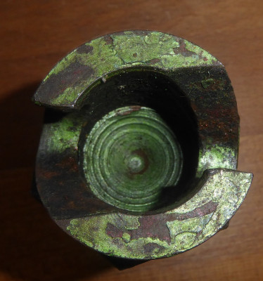

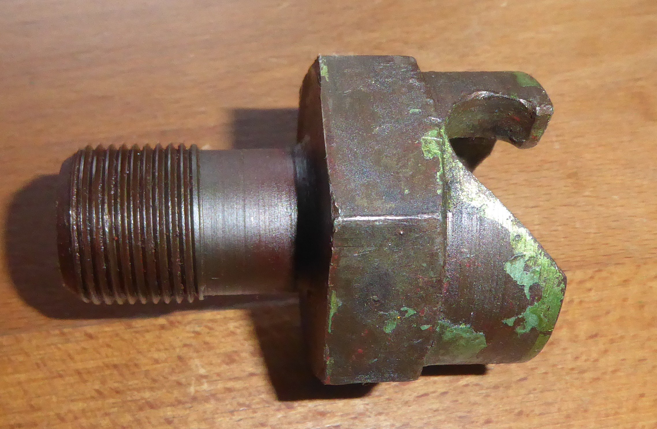

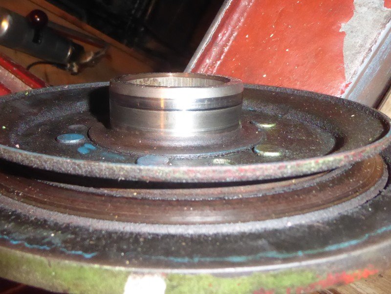

Meine zweite Ratefrage heute :D Diese Andrehklaue
hält diese Keilriemenscheibe
auf der Kurbelwelle. Der Motor ist ein 60 Jahre alter, in GB gebauter Ford 590E. Das Gewinde ist UNF 1", dafür finde ich folgende Anzugsdrehmomente:
Grade 1, entspricht etwa 4.6: 332 Nm
Grade 2, entspricht etwa 5.6: 442 Nm
Grade 5, entspricht etwa 8.8: 848 Nm
Grade 8, entspricht etwa 10.9: 1199 Nm
Grade 8 schließe ich einfach mal aus, mein Bauch sagt - äh, nö :angel: Natürlich begründet der das nicht, wie immer. Er tendiert zu "zwischen Grade 2 und 5. Was ratet Ihr (mir)? Ich überlege auch, lieber etwas wenig stark anzuziehen, dafür eine mittelfeste Schraubensicherung zu verwenden. Die Gefahr des Verlierens ist vermutlich eher gering, oder? Ich bin immer so unsicher :(

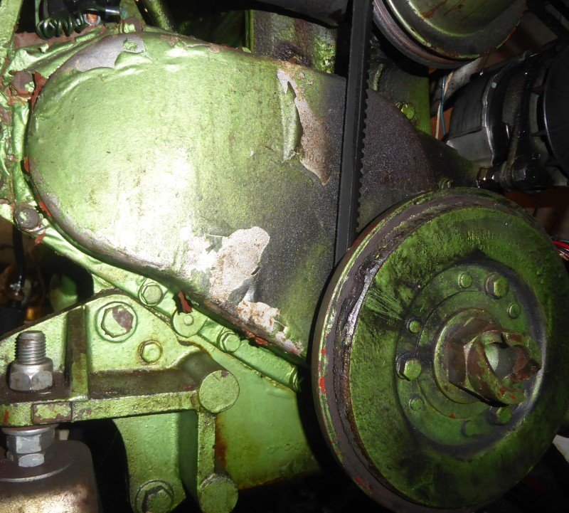

Falls es interessiert, noch die Einbausituation

wie schwer gings denn auf? Ich würde ja eher so was wie 8.8 tippen, aber 848 NM kommt mir an dieser Stelle schon recht ordentlich vor, das ganze muss ja auch "irgendiwe" gegengehalten werden und die Kurbelwelle ist ja auch nicht unendlich belastbar.
Was könnte denn schlimmstenfalls passieren wenn sich das an der Stelle löst? Ich stelle mir das ja eher unangenehm vor von so ner Riemenscheibe getroffen zu werden.

Das ist es ja, ein Freund hatte Bedenken, ob mein Schlagschrauber die überhaupt auf bekommt, aber das ging so leicht und schnell, dass ich das wohl auch mit einem normalen Knebel händisch gelöst bekommen hätte :angel:
Was passieren kann, ist die Frage. Die Schraube hält die Riemenscheibe auf der Kurbelwelle, die steckt ungefähr 5 cm weit auf der Kurbelwelle drauf und wird von einem Keil mitgenommen. Bevor die Scheibe abfällt, ist längst der Keilriemen weg, das heißt, die Ladekontrolle geht an und die Wassertemperatur hoch. Getroffen werden kann keins, der Motorraum ist menschenleer.
Das Motorhandbuch habe ich, da steht an mehreren Stellen, dass die Andrehklaue wieder montiert wird, aber nirgends das Drehmoment. In der Drehmomenttabelle fehlt die leider auch.

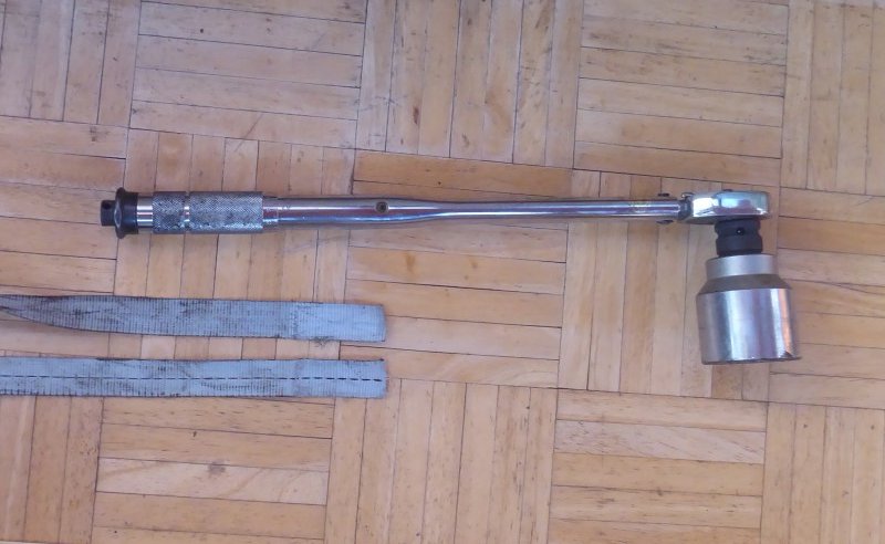

Ist zwar weniger als mein Bauch gesagt hat, passt aber zu meinem "lieber etwas wenig stark anzuziehen, dafür eine mittelfeste Schraubensicherung "
Ich habe inzwischen ein bisschen mit dem Schlagschrauber gespielt und werde auf Stufe 1 mit Schraubensicherung mittelfest montieren.

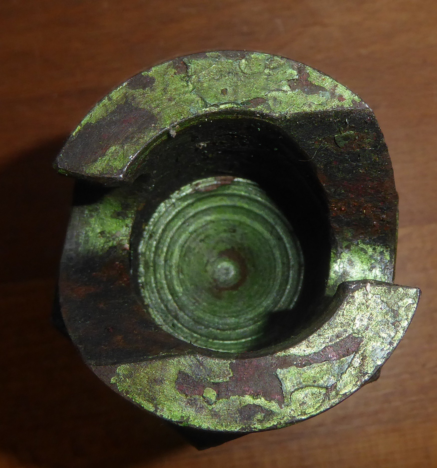

also erst mal ein Vergleich.
Bei M24 in der Schraubengüte 5.6 beträgt das Anzugsmoment 340Nm, was ja schon recht viel ist.
Die Schraube soll ja nur verhindern, dass die Riemenscheibe von der Kurbelwelle "abfällt".
Also ich würde ein Drehmoment von 270-340 Nm auswählen. (auf keinen Fall höher, siehe auch Beitrag von Sico bezüglich Materialgüte)
Eine Frage, was soll die mittelfeste Schraubensicherung bringen?
Loctite hochfest wird empfohlen bis maximal M20. Da bist Du drüber raus.
Das Losbrechmoment von Loctite hochfest beträgt 36Nm.
Also wenn schon denn schon nimm hochfeste Schraubensicherung. (fördert eventuell einen ruhigen Schlaf)

Wie der Initiator geschrieben hat, wird die Riemenscheibe von einer Passfeder mitgenommen.
Die Schraube hat also wirklich nur die Funktion, eine Bewegung in der Z-Achse (sprich "abfallen") zu verhindern.
So wie Felix oben geschrieben hat, würde wahrscheinlich auch eine M8-Schraube reichen.
Aber das menschliche Gehirn sagt dann eher nein, bei den Dimensionen von Welle/Bohrung muss auch eine "ordentliche" Abschlussschraube ran, sonst haben wir kein Vertrauen in die Konstruktion. :D

Bei den vorhandenen Schraubendimensionen kann ich ohne Probleme hochfest einsetzen.
Letztlich ist es wahrscheinlich egal, sie fungiert nur als "Angsthasenzuschlag".
Ich kenne das so, dass hochfest nur mit Wärme gelöst werden kann, mittelfest aber einfach mit Kraft. Deshalb mittelfest. Und da meine mittelfeste Schraubensicherung bis M36 geht, kommt sie da rein. Je mehr ich davon verbrauche, um so weniger müssen meine Kinder später entsorgen.
Und von wegen "Angsthasenzuschlag" - ich würde dir gerne widersprechen, kriege das aber gerade nicht glaubwürdig hin :blush:
hugepanic
Beiträge: 2827
Re: Glaskugelfrage Schraubengüte
#16 Beitrag von hugepanic » 2024-11-14 12:21:04
Was passiert wenn du das ding wieder aufbekommen willst?
Kann man den mit einer rohrzange gut packen? ---> sonst lieber weniger Schraubensicherung...

Abgesehen davon, dass ich hoffe, das nie nie wieder aufbekommen zu müssen, kann man "das Ding" sehr gut mit der 1 7/8"-Nuss packen.

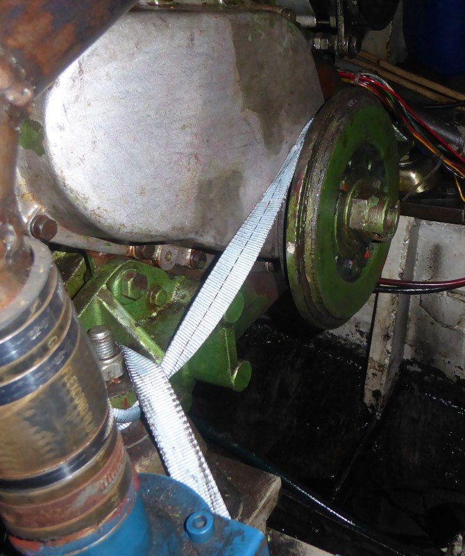

So, ende Gelände, irgendwann soll das ja auch mal wieder laufen. Ich habe alle Vor- und Ratschläge in eine Lostrommel geworfen, ordentlich gemischt und gezogen. Herausgekommen ist eine mit einem Gurt - Dank an Ingolf, der immer so einfache und dazu auch noch funktionierende Tipps hat - gehaltene Riemenscheibe. Dazu der neue 1/2" auf 3/4"-Adapter, mein alter Drehmomentschlüssel, der bis 210 Nm geht und die Nuss. Das hat schon Kraft gebraucht. Beim Versuch, das nochmal nachzuziehen, ist der Gurt an der Naht auseinander gerissen. Macht nichts, er hat lange genug gehalten :D
Wenn das Material die Kraft nicht aushält und die Andrehklaue abreißt, kriege ich, wenn ich das mit flüssiger Schraubensicherung einbaue, den Rest nie aus der Kurbelwelle. Also habe ich, Angsthase, der ich nunmal bin, die Schraubensicherung weggelassen. Wird schon halten. Jetzt kann ich mich auf die Poolheizung konzentrieren :angel:
