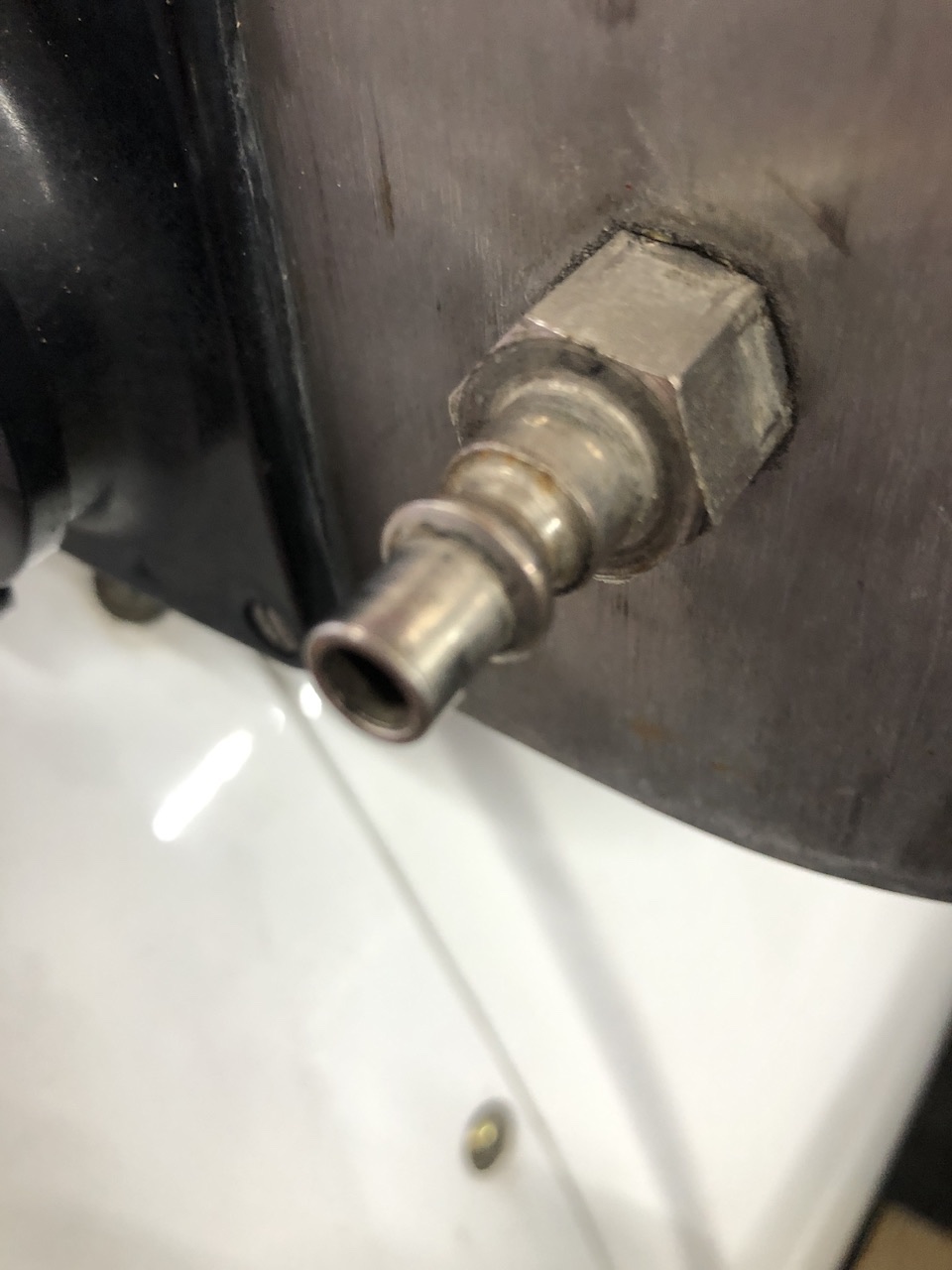

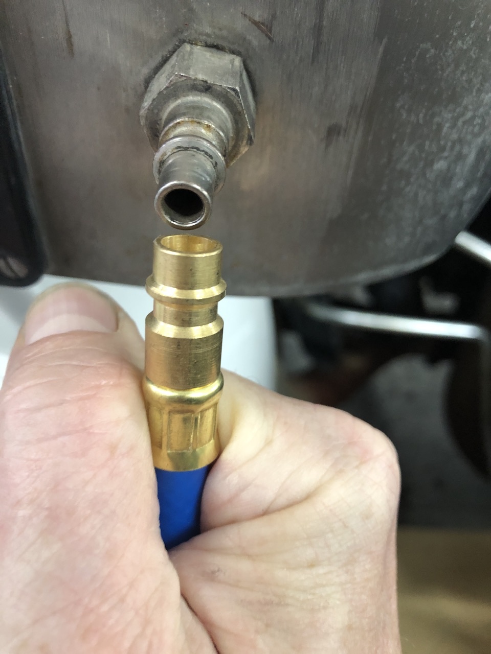

habe eine Drucklufteinspeisung am Fahrerhaus und eine Schlauchtrommel mit einer anderen Kupplungsgrösse.
Die sind vermutlich über Zollangaben beschrieben. Möchte gerne den richtigen Adapter bestellen und komme mit den gemessenen Millimetern nicht weiter. 8mm hat die Einspeisung an der Spitze. Die Kupplung am Schlauch rastet auf 10mm ein.
Danke
Danke
LG Alex

Das kleinere wird wohl NW 5 sein, das größere NW 7,2. Kannst du dir hier ansehen.

Hi, Danke euch!
da ich einen entsprechenden Adapter nicht finden konnte (nur die Gegenrichtung), werde ich den Nippel am Fahrzeug tauschen.
LG Alex
SK1838A - WDB6553371K132295

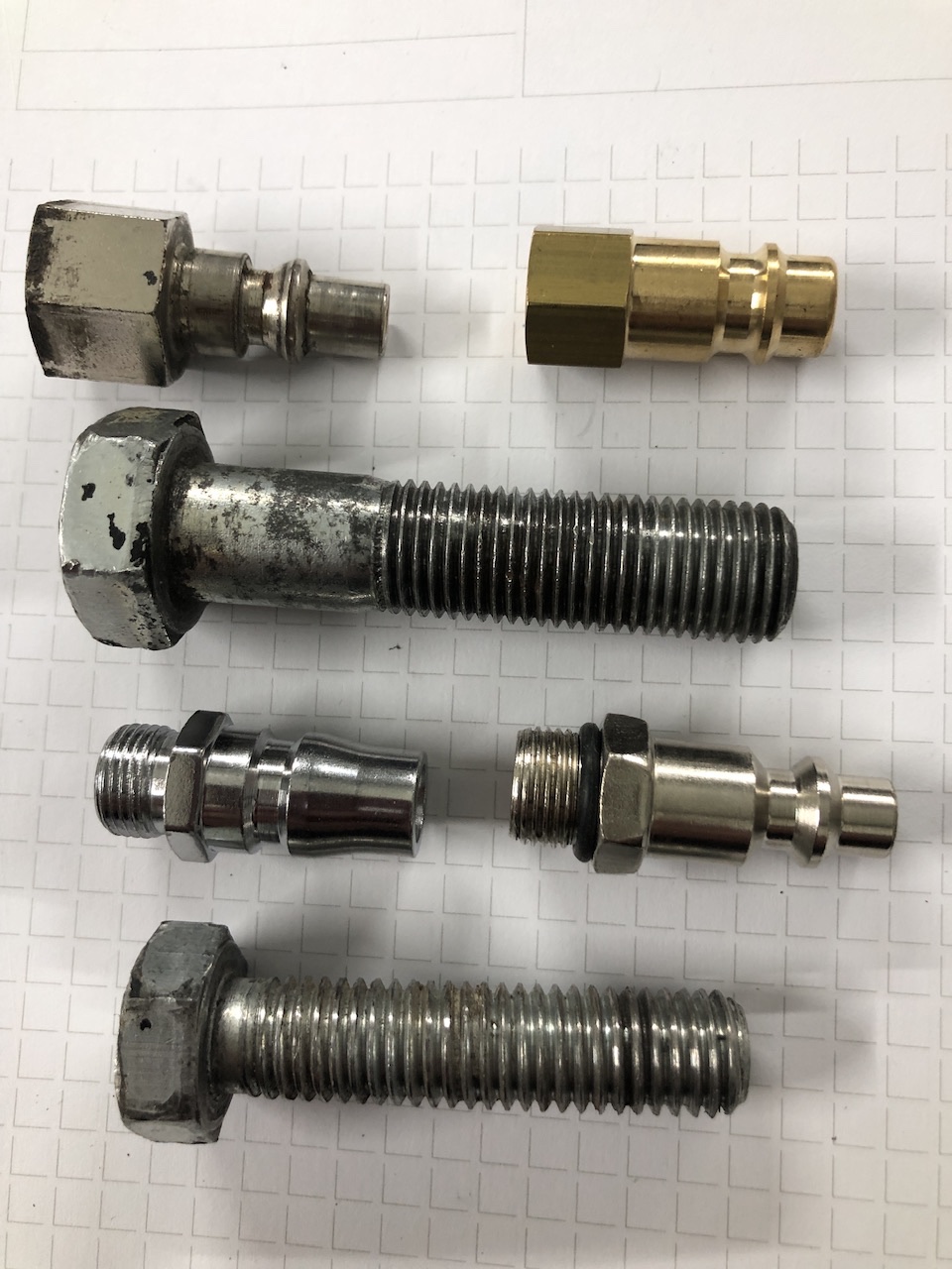

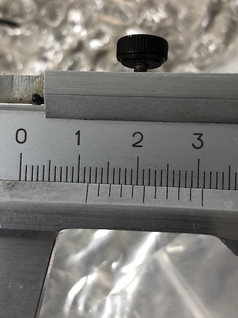

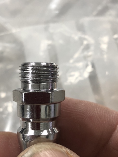

die Anschluss- als auch die Gewindeseite an meinem Mess- und Füllgerät passen nicht zu den Adaptern und Kupplungen die ich mir zwischenzeitlich zugelegt habe.
Was könnte das denn sein mit ca. 11,7 mm? Geht auch eher Richtung Feingewinde.
Thx
Thx
LG Alex
Re: Druckluftkupplungen - Größen
Google mal DIN2999. Sieht mir so aus.
Grüße Ingolf
Grüße Ingolf
Flocken statt Feinstaub !
Hi Ingolf
Passende M12 Muttern hat mein Fundus nicht hergegeben. Aber das Gewinde ist im Vergleich schon sehr fein.
Im Bild unten eine M12 in ‚normal‘ und oben eine M14 in fein.
Da die Verbinder mit einer Flachdichtung eingeschraubt werden, ist das wohl kein Kegelgewinde.
Kupplungssystem ist grössenmässig bei dem einen zwischen NW5 und NW7.x. Der andere ist nochmal ganz was anderes.
LG Alex
Hallo Alex,
hast Du vielleicht eine Gewindefeile, welche Du neben das Gewinde von der Druckluftkupplung legen kannst?!
Die Feilen haben verschiedene Gewindesteigungen.
Macht sich ganz gut, um die Steigung herauszufinden.
https://amzn.eu/d/6R0UQNF
Gruß Benjamin
Gruß Benjamin
Eine Gewindefeile habe ich nicht. Aber eine Gewindelehre.
- AlfredG
- Beiträge: 2085
- Wohnort: 26629 Ostgroßefehn
Du wirst wohl in der Edelstahlausführung für Atemluftgeräte die Kupplung Rectus Type 96KS NW 7,4 brauchen.
Kannst den Nippel vorne auch etwas kürzen.
Natürlich ohne Gewähr
170D11 ex RW2
Danke für die Hinweise!
Habe einem Kommentar bei Ali entnommen, dass es wohl ein M12x1 Gewinde ist. Einen direkten Weg auf NW5 oder NW7.2 gibt es wohl nicht. Es braucht einen Adapter von M12x1 auf BSP.
Die mitgelieferten Verbinder sind einmal US Standard und einmal Japan Standard.
In günstig finde ich die Gewinde Adapter nur beim Chinesen.
LG Alex
