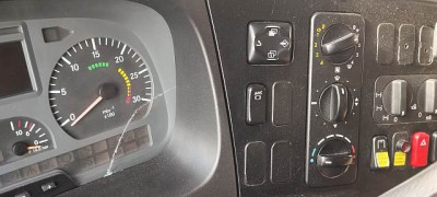

Hallo Benny, magst uns mal ein Bild von deinem Kombiinstrument einstellen? Ich hab in meinem Mog auch eines, welches in keiner Anleitung beschrieben ist…
Grüße vom Wörthersee, Alexander

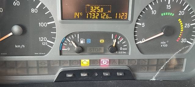

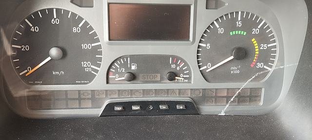

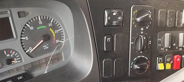

hier mal Bilder von dem Kombiinstrument: Leider kann ich die Uhrzeit ebenfalls nicht ändern. Springt immer wieder auf die "alte" Zeit zurück.
Gruß Benny

Hm,
Haben einen 2008er und das Display ist bei dir in der Tat anders…..
Da kann ich nicht weiterhelfen, frag mal bei MB nach wenn hier keiner Rat weis.
Br, Ralf

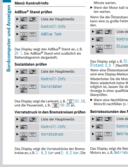

hab's jetzt beim Atego nicht im Kopf, aber bei anderen Fahrzeugen mit elektronischem Tachograf oder Tachografendummy muss man zumindest die Minuten der Uhrzeit über diesen einstellen.
Re: ATEGO 918 BJ 2009 und Anzeige Vorratsdruck 1 bzw 2
Hallo Benny ,
dieser Link hilft dir auch nicht weiter?
War bei mir bei Google der erste Treffer.
Und Seite 85 erklärt, wie du zum anderen Bremskreis kommst.
Rüdiger
Rüdiger

das Handbuch habe ich. Nur nicht den Punkt Vorratsdruck wie dort beschrieben

Man sieht am Layout des Displays dass es eine andere Version ist, als die die du hast. Die Lenkradtasten hast du? Sonst musst du tatsächlich beim Sternenhändler vorbeischaun...
Bezüglich Uhrzeit ich kann diese auch nur unter bestimmten Umständen ändern... da sie mit dem Tachograf zusammenhängt (Scheibe eingelegt / Karte gesteckt) + Ändern am Tachograf...
ich hab auch nur das verlinkte Handbuch gefunden auf https://manuals.daimlertruck.com/trucko ... _de_DE.pdf

am Lenkrad hab ich keine Tasten, nur an der Armatur wie auf dem Bild zu sehen ist.
Ebensowenig eine Fahrerkarte.
Werde dann das Mal bei nächster Gelegenheit beim Sternehändler machen müssen. Bis dahin geht's es mit der Uhrzeit erst einmal so.

Das Handbuch so wie gezeigt zeigt den „Serienstandart… in D…“ so wie bei uns und vielen anderen Ategos die ich kenne….
Die Anzeige in den gezeigetne Bildern ist anders was auf andere Software oder andere Herkunft des Lasta schliessen lässt?
Mal Datenkarte ausgelesen? Poste mal deine VIN hier oder schicke die mal per PN…
Aber: Abhilfe wird dir wohl nur MB geben können…
Grüße, Ralf
