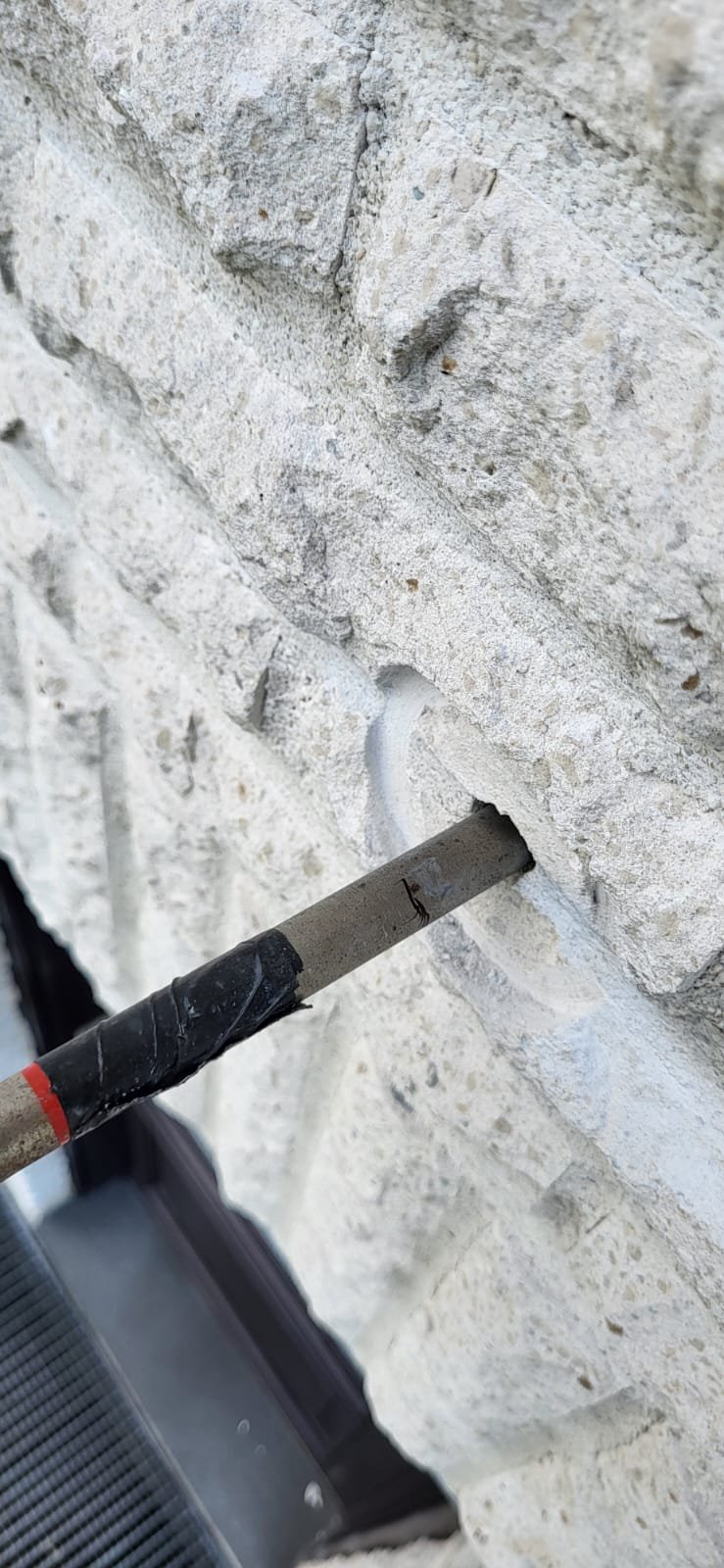

hier mal ein Bild,wie der Bohrer festhängt.
Bohrer ca 350 mm in der Wand.
Durchmesser 18 mm
Und muss raus.Loch kann nicht daneben neu gebohrt werden,da ein Punktgehaltenes Vordach montiert wird.
Gruß Ralf

Große Mutter draufschweißen, rückwärts mit der Ratsche drehen ?

passend abflexen, weich glühen, Gewinde drauf schneiden und als Befestigungspunkt drin lassen.

der Bohrer der fest steckt ist noch voll intakt? Die Aufnahme ist eine SDS Plus? Und Du willst eine SDS Max Maschine verwenden?
Ich würde eine Maschine verwenden die ohne Adapter den Bohrer aufnehmen kann, dann die Drehbewegung ausschalten und die Maschine nur Hämmern lassen. Nach ein zwei Minuten hat der Bohrer sich so viel Platz geschaffen das er mit linkslauf rausgedreht werden kann. Hat auch schon mal bei einem verklemmten Bohrer im Eisen geholfen, die schneiden waren abgerissen der Bohrer Schrott aber das Bohrloch frei.
Viel Erfolg
Gruß Guido
Viel Erfolg
Gruß Guido

Rückwärtsschlagen ist ein echtes Problem! Im Normalbetrieb geht der Schlag ja auf den Bohrer, nicht! aufs Futter, das überträgt nur das Drehmoment. Zudem "schlägt" der Schlagkolben nicht rückwärts und wenn es so wäre geht die volle Kraftübertragung nur über das Futter und die Walzen in die Bohrervertiefungen. Ergebnis, meist platzt die glashart gehärtete Verriegelung, also der Ring der die Walzen fixiert.
Was tun?
durchbohren einer massiven! 20mm und auch schweren Stahlplatte, so dass sie über den Bohrer passt bis an die Hauswand.
man kann es mit einem normalen Bohrkopf versuchen, aufzusetzen und gegen den Kopf mit der Stahlplatte ruckartig schlagen. Ergebnis meist wie oben oder
aufschweißen eines Stoppers am Bohrer-Ende und dann wieder mit der Platte gegenschlagen, das gleiche Prinzip wie bei den Lagerausziehern für Sacklöcher
nur so bekommt man wirklich "Schlag" und damit Ausziehkraft auf den Bohrer. Nur SDS gegen SDS plus bringt nix, da der Schlag prinzipbedingt nach vorn geht nicht nach hinten. Wenn, dann eher mit verriegelter Maschine von Hand! versuchen ruckartig zurückzuziehen aber s.o. der Haltering für die Walzen kann platzen.
nur damit es auch mal gesagt ist
von innen exakt gegenbohren und dann von innen rausschlagen - hat ein Meister seinem Lehrling gesagt ginge auch und bei 18 mm Bohrung ja gut zu teffen

Auf die Idee würde ich auch nicht kommen. Aber was geht, den Bohrer nur mit Schlag wie einen Meißel arbeiten lassen.

Bohrer neu und ohne Wendel dafür mit Staubsaugeranschluß.Und ja,mit dem Bohrhammer und Linkslauf weiter machen bringt nichts.

Hm - wie dick ist denn die Wand? Welche Reststärke muß noch durchbohrt werden? Welches Material?
Flucht nach vorne? Das Teil mit einem großen Hammer durch den verbleibenden Rest der Mauer kloppen, innen neu verputzen und fertig?
Nur mal so als ganz anderer Ansatz...
Gruß, Thomas
Gruß, Thomas

der Bohrer steckt in der Betondecke fest.Da ist nichts mit durch die Wand schlagen.

Oh je, da wird er sich wohl mit dem Armierungsstahl angelegt haben...

Wenn bei uns ein Bohrer festsitzt, wird ein Spanngerät zweckentfremdet.

Hi Bohrer abflexen,
10 mm (oder mehr) Blechplatte mit 4 Bohrungen und zentralen Gewinde drin als Adapter wäre keine denkbare Lösung?
