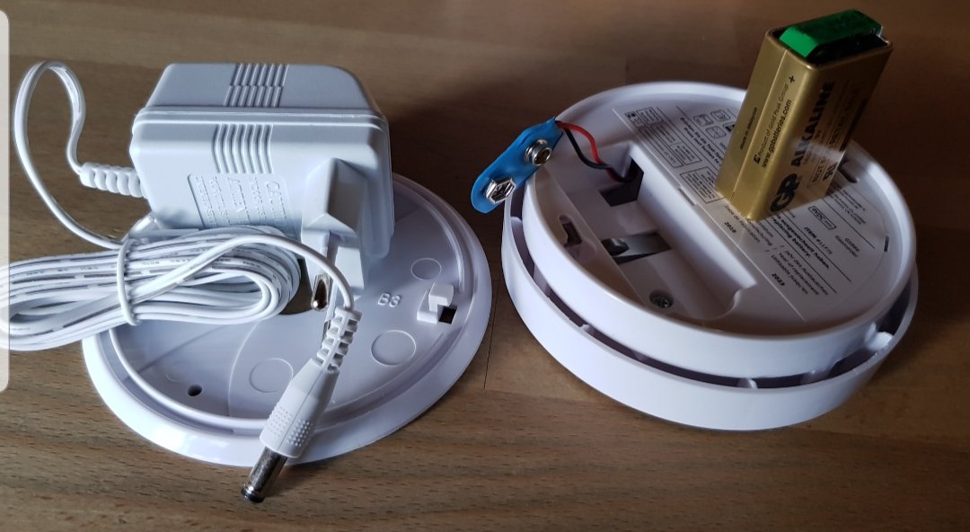

#1 Beitrag von LutzB » 2024-07-10 15:44:20
Die haushaltsüblichen Gasmelder werden alle mit einem Netzgerät betrieben, um ein Entladen des 9V-Block-Accus zu verhindern.
Gibt es so ein Gerät auch mit reinem Batteriebetrieb?

#2 Beitrag von benztreiber » 2024-07-10 16:39:35
ich hab sowas im wagen.gibts doch normal im campingbedarf.bei mir sind batterien drin.weiss nur grad nicht welche.
aber wenn dir 10 jahre batterie lebensdauer reichen
hier
https://www.amazon.de/dp/B0823XT23Q/?ta ... nkCode=osi
ansonsten gibts auch welche die man ans bordnetz anschliesst
arne
ps.willst du das fürs auto oder genauso wie auf der abbildung für zuhause?
sone dinger gibts auch in rund für batteriebetrieb
so in etwa
https://www.amazon.de/dp/B09YLJHB2P/?ta ... nkCode=osi

#3 Beitrag von LutzB » 2024-07-10 16:52:21
Das ist ein Rauchmelder.
Ich suche einen Gasmelder für Methan/Butan/Propan.
Hätte ich vielleicht direkt dazuschreiben soll'n.

#5 Beitrag von LutzB » 2024-07-10 17:03:36
Laut Inst.-Anweisung unterstützt der interne Akku nur die Störungsmeldung, nicht aber die Funktion des Gerätes.

#6 Beitrag von visual » 2024-07-10 17:04:06
LutzB hat geschrieben:
2024-07-10 16:52:21
es gibt welche die Über USB Geladen werden, da könnte man eine entsprechend große Powerbank anklemmen.
Oder halt ein 12V Gerät und eine Autobatterie...
Wobei der Stromverbrauch gar nicht so gering ist, hatte jetzt einen gesehen mit 110mA bei 5V, also im Mittel irgendwo bei 13,2Wh pro Tag.
Da wäre ne 40Ah Batterie nach 36Tagen komplett Tot.

#9 Beitrag von LutzB » 2024-07-10 17:38:39
visual hat geschrieben:
2024-07-10 17:04:06
Bei so hohem Verbrauch kann ich den Betrieb mit 'ner 9V-Blockbatterie ja knicken. Werde gezwungenermaßen wohl Kabel zieh'n und das Ding mit (USB-)Ladegerät betreiben.
Danke für's Rechnen.
