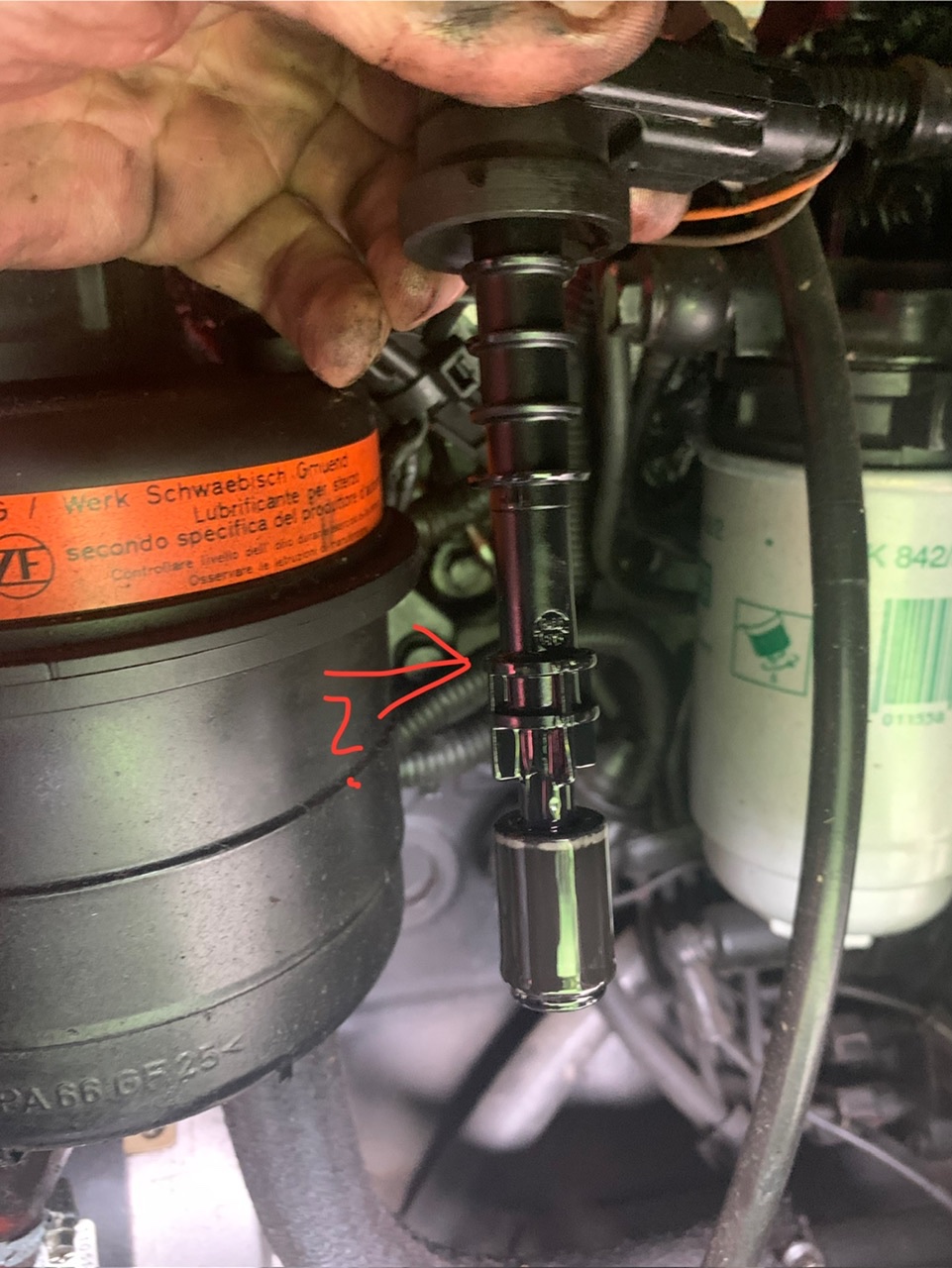

Nur: welches ist die "obere Markierung"? Ich sehe ganz viele. Die da?
Füllstand Hydrolenkung

Dann wäre der Topf ja fast leer…muss also weiter oben sein

Re: Füllstand Hydrolenkung
Oben kommt ja ne ganze Leiter...
Stehe echt auf dem Schlauch...

Ist da ne Skala über dem roten Pfeil wenn du das Teil umdrehst?
Ich hatte die exakt gleiche Frage bei meiner Mercedes-NG-Servolenkung letztens. Ich habe eine der Tellerförmigen obigen Markierungen genommen, und das war definitiv zu hoch. Die Servopumpe hat mir dann das überschüssige ATF wieder über die Peilstaböffnung aus dem Behälter gedrückt.

Hab nix gesehen.
Aber wenn da steht bei ruhendem Motor 1-2 cm über der oberen Markierung, dann ergibt die mit dem roten Pfeil noch am ehesten Sinn.
Ich gucke mit ner Taschenlampe noch mal genau drauf.
