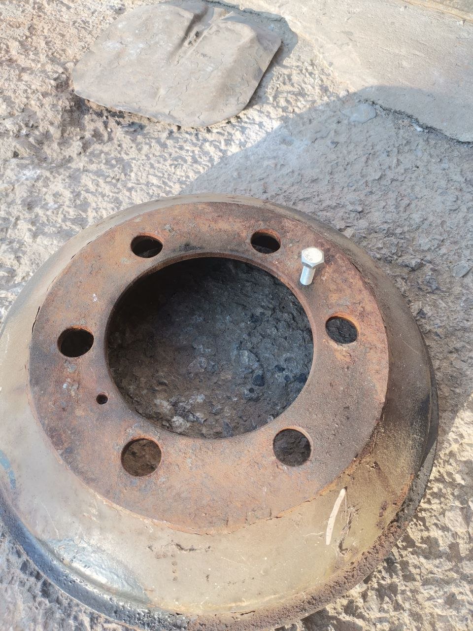

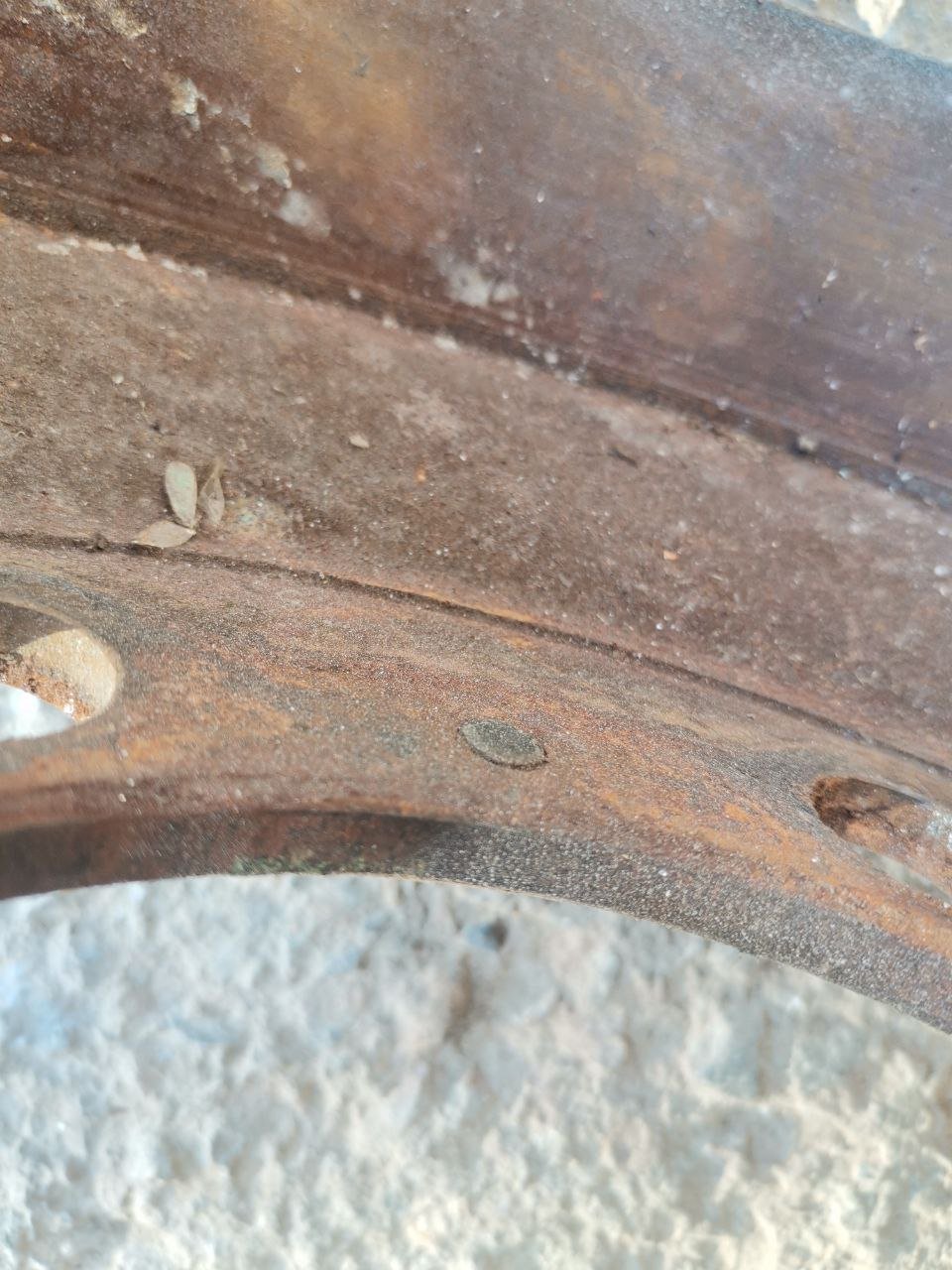

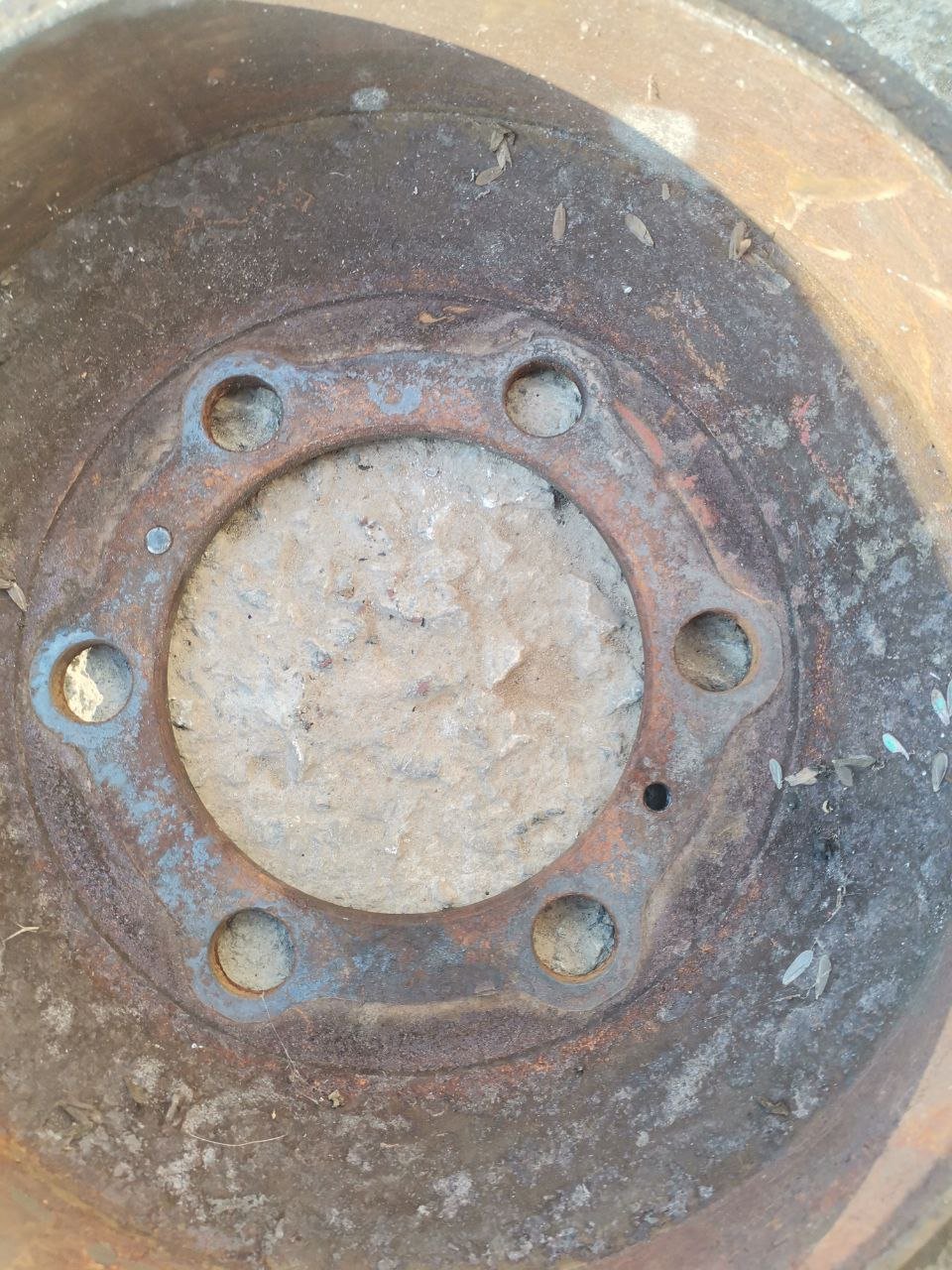

Re: Suche Schrauben M9
Ein ganz gewöhnlicher Bolzen M10*1.5, sogar die Gewindesteigung ist nicht gering.
Das Foto zeigt, warum zwei Schrauben verwendet werden sollten, die vorher gereinigt und mit Fett getränkt werden sollten, dies gilt sowohl für die Gewindelöcher als auch für das Mittelloch und die Nabe.
Aber der Ausbau war erfolgreich, alle vier Trommeln sind gestapelt.
