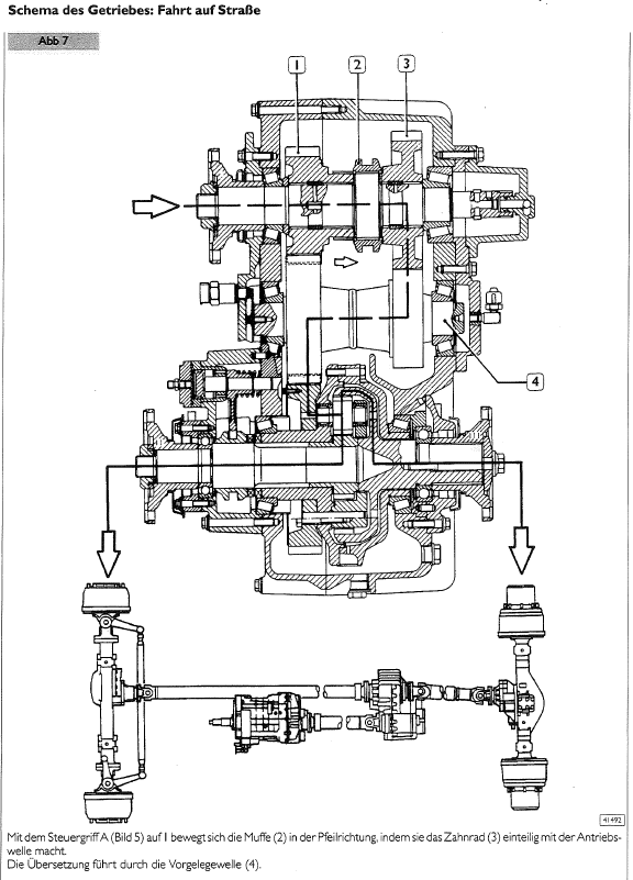

Mein Vorstellungsvermögen scheitert aktuell noch an der Tatsache, daß beim permanenten Allradantrieb am Ende eine gleiche Drehzahl für Vorder- und Hinterachse auf Geraden herauskommen muß - nicht aber zwangsläufig auch in Kurven.
Leider habe ich noch keine Schnittzeichnung eines solchen Verteilergetriebes gefunden.

Hier mal ein Schnitt. Oben Eingang, unten links und rechts Ausgang
