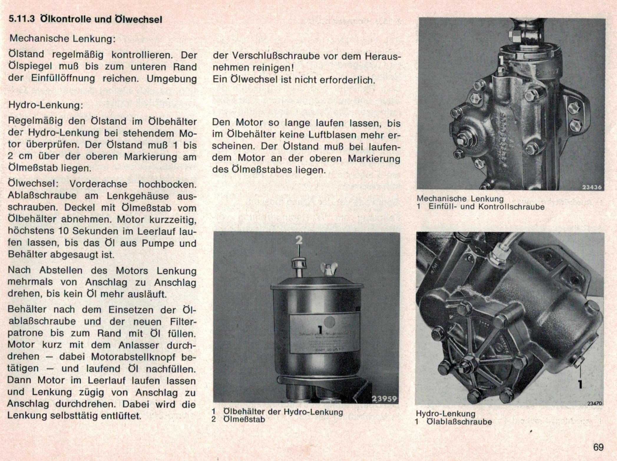

Hallo Christian!
Ich verstehe Dein Problem nicht ganz. Der komplette Vorgang ist doch in der Betriebsanleitung ausführlich beschrieben?
Hier mal aus der Betriebsanleitung "Mittelschwere Kurzhauber-Fahrzeuge":

Vielen Dank für die Antworten, ich bin immer wieder überrascht wie schnell man hier eine Auskunft erhält.
Mein Hauptproblem war/ist, dass bei mir keine Ablaßschraube vorhanden ist.
Deswegen wollte ich sicher gehen, ob das über die Druckleitung oder Rücklaufleitung wie erwähnt funktioniert.
Ich nehme jetzt mit, dass ich das Öl über die Rücklaufleitung ablassen kann.
