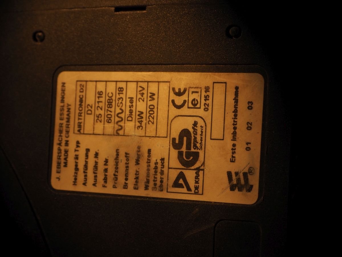

Und wenn Du ganz viel Glück hast, dann habe ich noch eine komplette Webasto D2 über. Aber da muss ich morgen erst mal auf den Dachboden nachschauen, mache ich heute nicht mehr.
Bei mir bekommst Du dann eine komplette, funktionsfähige D2 / 24V für 250 :-). Hat jedenfalls bis zum Ausbau noch vorbildlich geheizt.
Das müsste dann diese sein:
Gruss, Ulf
Gruss, Ulf
