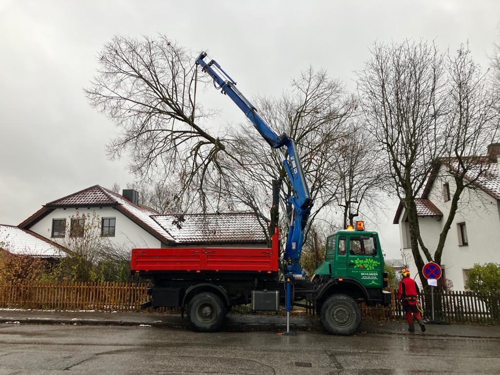

Ich fahre in meinem Baumpflegebetrieb einen Magirus 120-25 ehemals RW2 der Feuerwehr. Den habe ich auf Kipper Kran umgebaut. Leider habe ich durch den schweren Kran nur noch eine Zuladung von knapp 2 Tonnen.
Ich hab mal gehört dass das Fahrgestell zum Teil auch mit 14 oder 16 Tonnen Gesamtgewicht zugelassen wurde.
Sind ja auch die 10 Loch Achsen drin.
Seht ihr da eine Möglichkeit mein Fahrzeug von jetzt 12 Tonnen auf 14 oder 16 Tonnen zulässigem Gesamtgewicht zu bringen?
Wo kann ich da nachfragen???
Wäre echt spitze wenn mir da einer weiterhelfen könnte…
Danke Tobi
