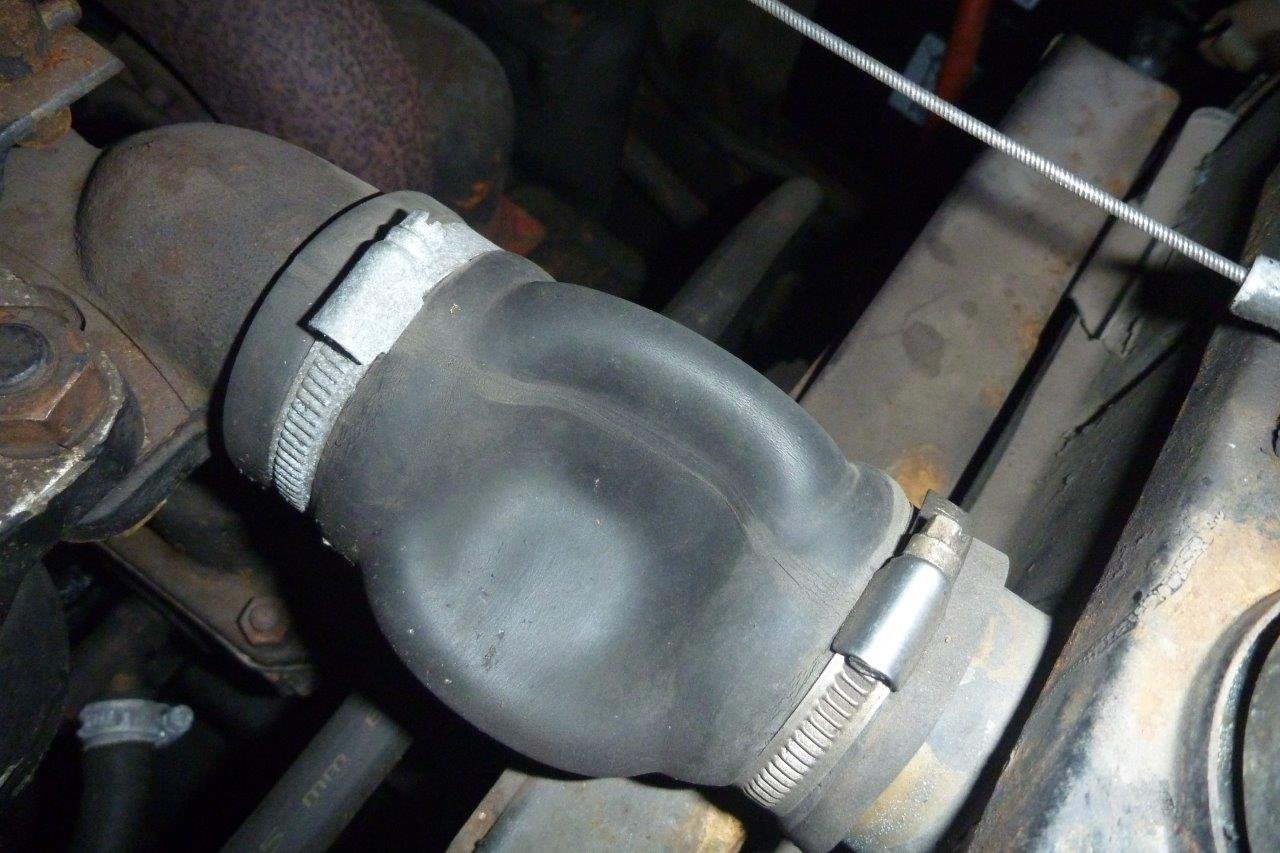

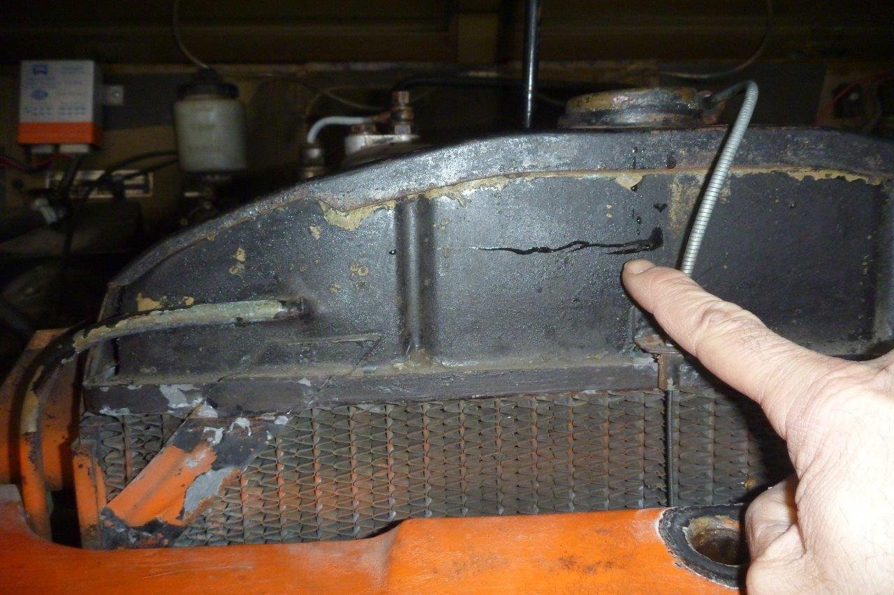

Im Kühlkreislauf ganz oben befindet sich zwischen Motorblock und Kühler eine Gummi-Kugel.
Diese war nach der Probefahrt total zusammengezuzzelt (siehe Bild).
Auch hat sich der Kühlerdeckel zwar drehen aber nicht abnehmen lassen.
Als ich die Schlauchschelle an der Kugel löste, ist Luft in das System gesaugt worden, der Deckel hat sich abnehmen lassen.
Vermutlich hat sich mit Abkühlen des Motors ein Unterdruck im System gebildet.
Das scheint mir nicht normal zu sein, jedenfalls kenne ich das von anderen Autos nicht so.
Sollte das Kühlsystem nicht irgendwo ein Ventil oder einen Überlauf haben, der sowas verhindert?
Falls jemand eine Idee dazu hat, so lasst hören, denn nächstes Wochenende will ich in den Schnee an den Ochsenkopf.

Ich vermute mal, dass Dir da einer der vier Zylinder des Motors das Kühlmittel wegsäuft.
Kopfdichtung, Riss im Zyl.-Kopf..........?🤷🏼‍♂️
Wie war denn der Kühlmittelstand, nachdem Du endlich den Kühlerdeckel abziehen konntest?

Am Hals von Kühler wo der Deckel draufgeschraubt wird, da geht der Überlauf ab.
Eigentlich wird ja Überdruck beim erwärmen aufgebaut.
Belüftung wäre dann schlecht. :-)
Erstmal auffüllen und testen.

der Kühlerverschluss ist zwar ein Überdruckventil, nicht jedoch eine Unterdrucksperrventil, sonst könnten auch die externen Vorratsbehälter nicht funktionieren, da die aus dem Behälter nachsaugen müssen..

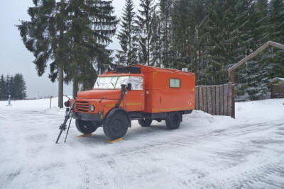

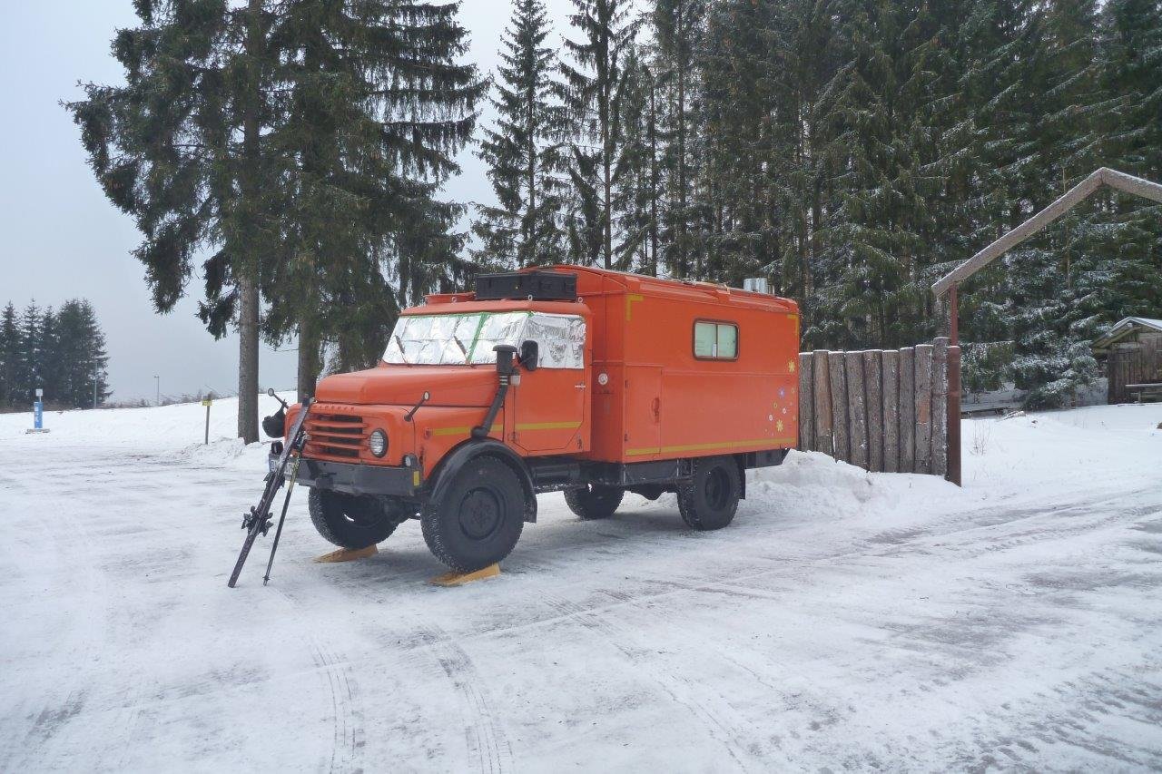

Noch ein Bildchen vom Wochenende:
