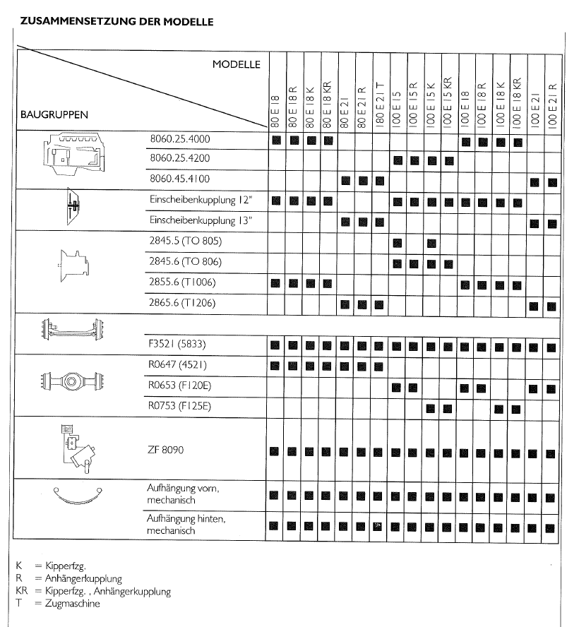

IVECO 95E18WR ist was für ein Modell?
Hallo!
Kann es sein, dass der 95E18 IVECO eigentlich entweder ein 80E18 oder ein 100E18 ist?
In den Reparatur-Handbüchern von Iveco taucht er nämlich nicht auf.
Wer weiß, welche Komponenten im 95E18 verbaut sind? Gerade bei der Hinterachse scheinen die Unterschiede zu liegen: Und wofür stehen die Zusatz-Kürzel "WR"?
Danke Euch!
Danke Euch!

Re: IVECO 95E18WR ist was für ein Modell?
bei ner Feuerwehr (was ich mal vermute) kann das beides sein - sind auf den Aggregaten keine Nummern erkennbar?
Das R steht gemäß deiner Liste wohl für Anhängekupplung / rimorchio.

gemäß dem BOS-Link hat das Auto ein zGG von 10,5t, insofern wird es ein getarnter 100E18 sein. Dazu passt auch die Außenplaneten-Achse (Kennbuchstabe E in der Typenbezeichnung).
Ja, das ergibt Sinn.
Danke!

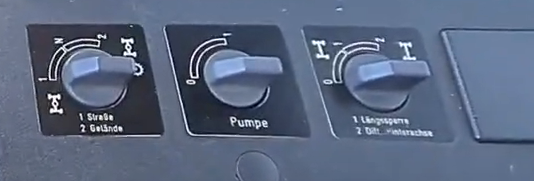

...jetzt brauche ich nur noch eine Bedienungsanleitung, die mir erklärt, welche Funktion die drei Getriebe-Schalter haben...
Ok, in der Mitte ist der Nebenantrieb - soweit klar.
Mit dem hinteren Schalter kann ich entweder das VTG oder die Hinterachse sperren?
Und was machen die drei Positionen des vorderen Schalters?
Straße - N - Gelände?
Danke!

Vorne:Egika hat geschrieben: ↑2024-01-03 13:16:19Ja, das ergibt Sinn.
Danke!
1= Straßengang
N= Neutral (Kein Vortrieb, weil Verteilergetriebe auf Neutral)
2= Geländeuntersetzung (Fahrzeug fährt langsamer hat aber mehr Kraft)
Mitte:
0= Nebenantrieb "ausgeschaltet"
1= Nebenantrieb eingelegt (Pumpe "an")
Hinten:
1= Längsperre (Vorder- und Hinterachse sind starr miteinander verbunden)
2= Längsperre + Hinterachssperre

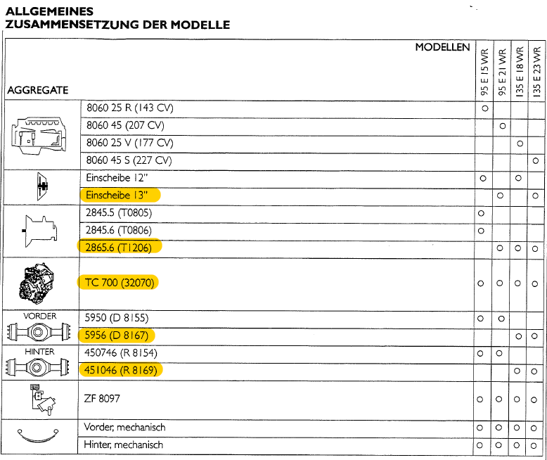

Jetzt habe ich die diversen Werkstatthandbücher zum Iveco Magirus 95E18WR da.
Und es ergeben sich interessante Erkenntnisse:
Das Feuerwehr-Modell gibt es ja so "zivil" gar nicht. Die normalen 4x4 Fahrgestelle vom Iveco Eurocargo der ersten Generation gibt es in folgenden Geschmacksrichtungen:
- 95E15 WR
- 95E21 WR
- 135E18 WR
- 135E23 WR
Wenn man jetzt die verbauten Komponenten der 95E18 WR Feuerwehr nimmt, stellt man fest, dass diese eigentlich ein 95E21 ist.
Verbaut ist nämlich der 8060.45B Motor, also ein leistungsreduzierter 210PS 6-Zylinder Turbo mit Intercooler. Das Standard-180PS-Aggregat hat nur den Turbo, keinen Ladeluftkühler (Es ergibt sich damit eigentlich die Frage, wie man dessen Leistung evtl. wieder erhöhen könnte
Außerdem ist die größere 13" Kupplung, das große Getriebe (2865.6) und die stärkeren Vorder- (5956) und Hinterachse (451046) verbaut. Also alles schön groß dimensioniert - das lässt auf Langlebigkeit hoffen.
- 95E15 WR
- 95E21 WR
- 135E18 WR
- 135E23 WR
