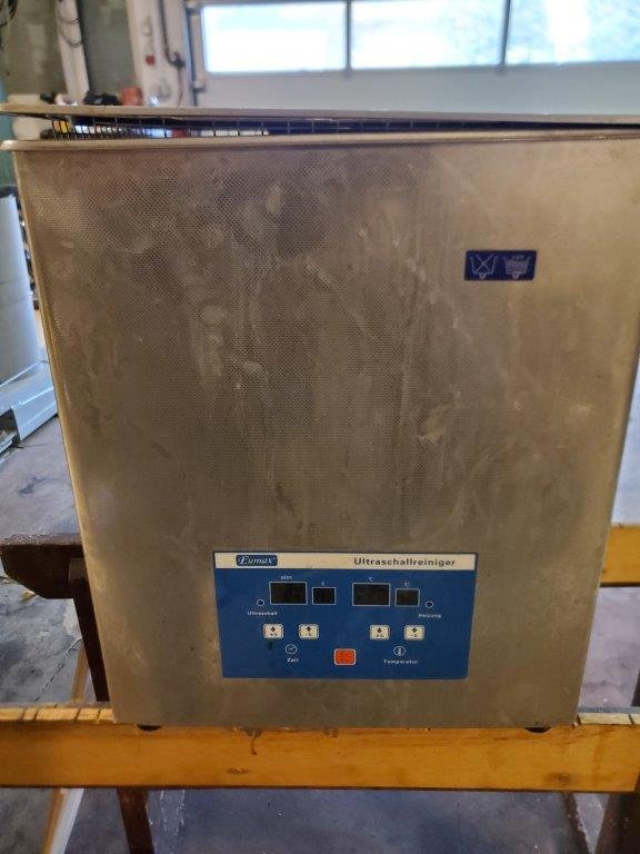

hab mir vor 8 Jahren ein Semi - Profigerät für ca. 300.-€ gekauft.
Das Bad hat die Abmessungen von ca. einem Schuhkarton.
Bis jetzt eigentlich ganz zufrieden.

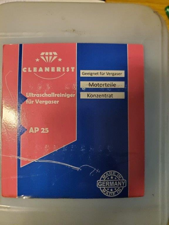

Letztes Jahr waren von meiner BMW die Bingvergaser total versifft.
Hab mir extra ein Vergaserreinigungsmittel für Ultrasschall besorgt - nach 20 Minuten und 40°C - sind die
richtig grau angelaufen.
Mit Abkleben und Glasperlen sehen sie wieder gut aus.

Waschzettel lesen hilft bei den Ultraschallreinigungsmitteln gegen den Grauschleier. :D
Einige dürfen nur 2-3 Minuten einwirken.

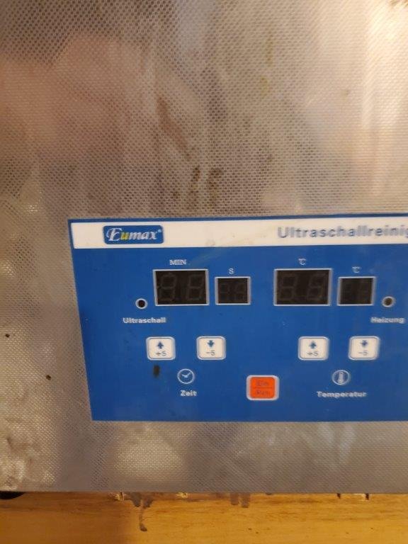

Hallo Marcus,
also diese Zeug würde ich nicht kaufen - macht Vergaser grau :motz:
Ansonsten bin mit der Kiste ganz zufrieden:
