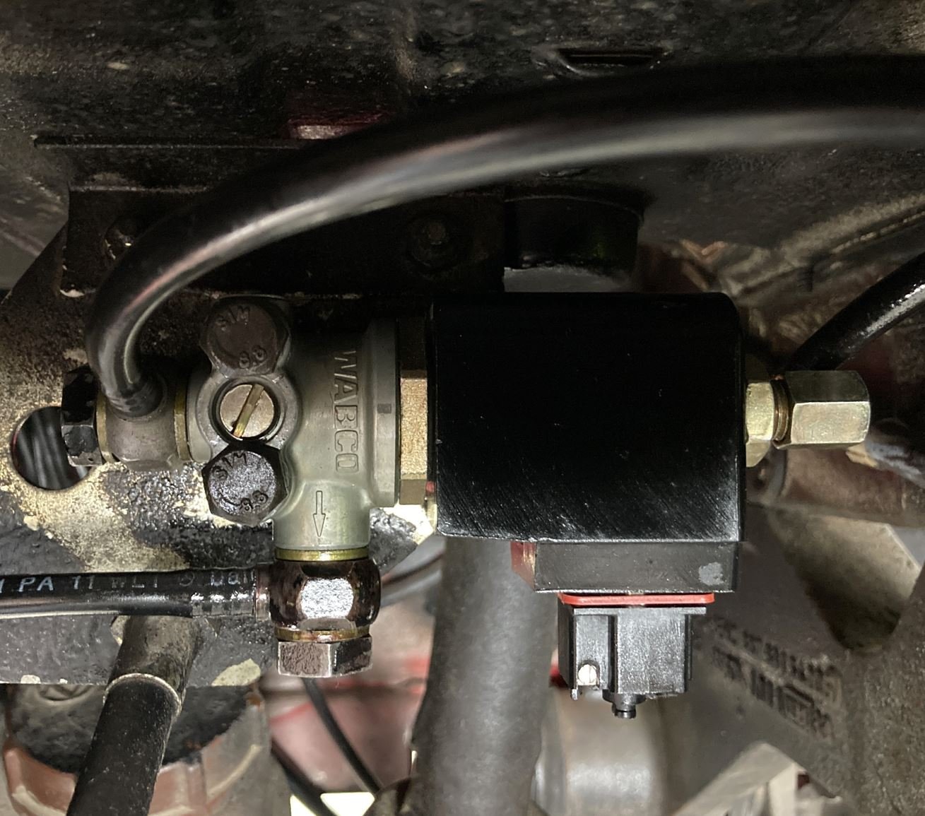

Hallo Leute,
ich habe hier ein gebrauchtes Wabco 3/2-Wege-Magnetventil, belüftend, stromlos geschlossen.
Ich habe das für die Motorstaubremse vorgesehen.

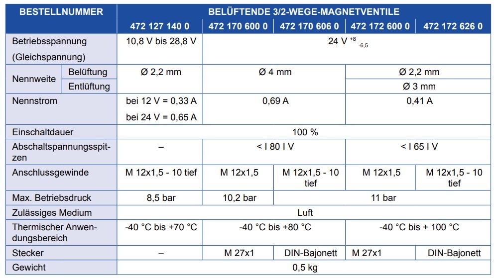

https://www.kek-kamion.eu//public/pdf/K ... ventil.pdf
1 Druckluft rein, 2 raus(Klappenzylinder), 3 Entlüftung, damit die Zylinder wieder zurückstellen. Dachte ich mir so.
Und habe das auch mit Durchpusten am Netzteil getestet.
Puste ich ohne Strom in 1 rein bekomme ich dicke Backen, puste ich in 2 rein kommt es bei 3 raus, Entlüftung.
Puste ich mit Strom in 1 rein kommt aus 2 die Luft wieder raus. 3 ist dicht.
Aber, wenn ich das Ventil verbaue, fängt es nach einer Weile an an Port 2 Luft auszugeben und die Karre geht aus :dry:
Kann das kaputt sein?
Achso, bei meinem fehlt diese schwarze Kappe an dem vermeintlichen Entlüftungsport.
Keine Ahnung ob die eine Funktion hat ...
Gruss Henrik!

Hast doch alles richtig analysiert! Im PDF steht es doch genauso.
Wenn du den Strom abziehst, bei 1 weniger als 8,5 bar draufdrückst und bei 2 einen Luftballon draufsteckst, darf der nie dick werden, ansonsten Ventil nicht gut!
Würde ich jetzt mal so sagen...

Jo, ich habe gerade ein neues im Ebay geschossen (60EU) - mit dem hier stimmt was nicht.

Würde ich auch sagen, Ventil kaputt, also als gebraucht ohne Gewährleistung verkaufen. Machen Leute. Neues Ventil ist gut. Willst Du dass dann wie in amerikanischen Truckerfilmen per Seil, das von der Decke hängt, auslösen?

Ick drehe Durch, neues Ventil, gleiches Spiel.
In 1 kommt die Druckluft (Kreis 4) rein, aus 3 (Entlüftung) blässt es sofort raus, wenn ich die 3 zuhalte kommt die Luft aus 2 und macht die Klappen zu :eek:
https://www.wabco-customercentre.com/ca ... 4721271400 (normaly Closed!)

ich sehe im ersten Moment keine Probleme bzgl. der Anschlüsse 1-2-3
die einzige Möglichkeit wäre, daß du die Druckluftleitung verwechselt hast, also auf die 2 (unterer Anschluß) das druckluftführende Rohr angeschlossen hast
Öhm, das schniecke Rohr oben ist die Zuleitung, die habe ich neu verlegt. Unten (wo der Pfeil zeigt) geht es in die Stauklappen.

laut Schaltplan alles ok, dann scheint das Ventil defekt zu sein. Die 1 muß bei stromlos dicht sein. So ist der Plan bei diesem einfachen Ventil
Ok, dann werde ich nicht irre ... oder wir sind zwei :lol:

Nur mal so gefragt... Hast du es schon mal mit bestromtem Ventil probiert? Nur um zu sehen, ob sich etwas ändert...
Jau, am Anfang so bis 2-5 Bar funktioniert es. Wenn ich aufn Knopf drücke pfft es aus 2 ...
Ab 5-6bar Systemdruck kommt immer mehr Luft und wenn ich es bestrome bläst es voll durch.
Ab 6Bar hört es nicht mehr auf.
Wie ein Überdruckventil. Aber das Teil ist für 8,5bar Max.
Ich überlege das 6000 zu bestellen, 11bar.
https://www.trucksystems.de/Wabco-Magne ... -172-600-0
