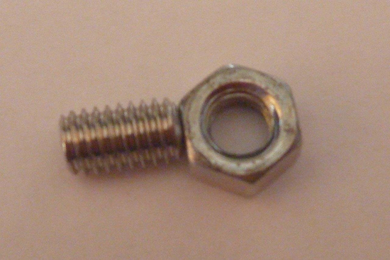

ich suche eine Mutter, an der ein Gewinde dran ist.
Muss kein 6-Kant sein, hautsache Innengewinde.
Hatte sowas Ähnliches schon mal gesehen.
Gibts das auch normal zu kaufen/bestellen?
Und wo und wie würde das heißen?
Danke schon mal.
PS Bild ist gestellt und schlecht - sorry.

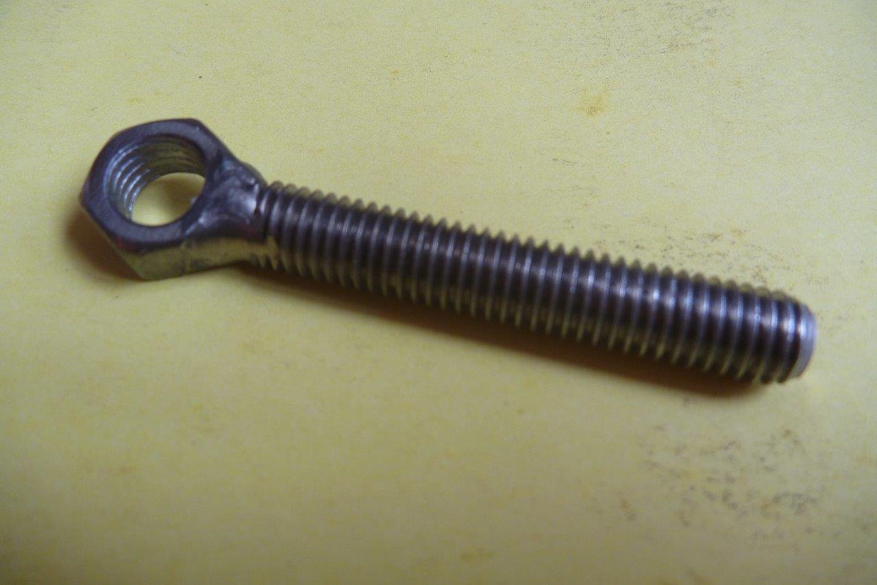

Hallo Miteinander,
es ist ja schon etwas her, dass ich nach so einer Schraube gefragt habe.
Es hat sich der Andy86 bei mir gemeldet, der mir angeboten hat, sowas zusammenzuschweissen.
Wie sich rausstellte, wohnt der Andy nur knapp 10km von mir weg, also ideal!
Nun, er machte mir diese Schrauben. Dafür hier nun nochmal ein dickes DANKESCHÖN !!!
War auch überhaupt ein sehr angenehmer Zeitgenosse.

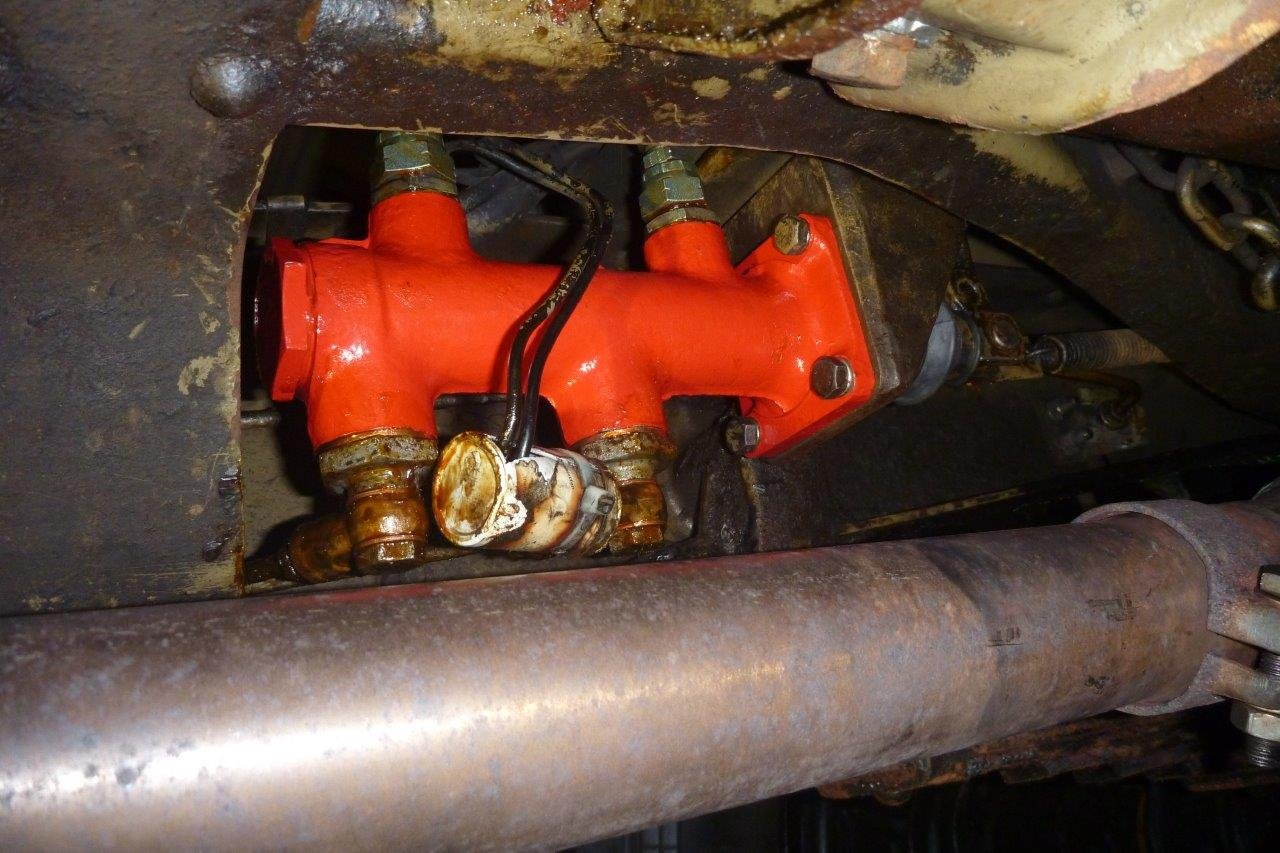

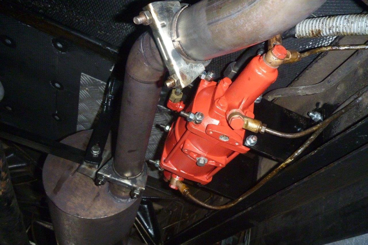

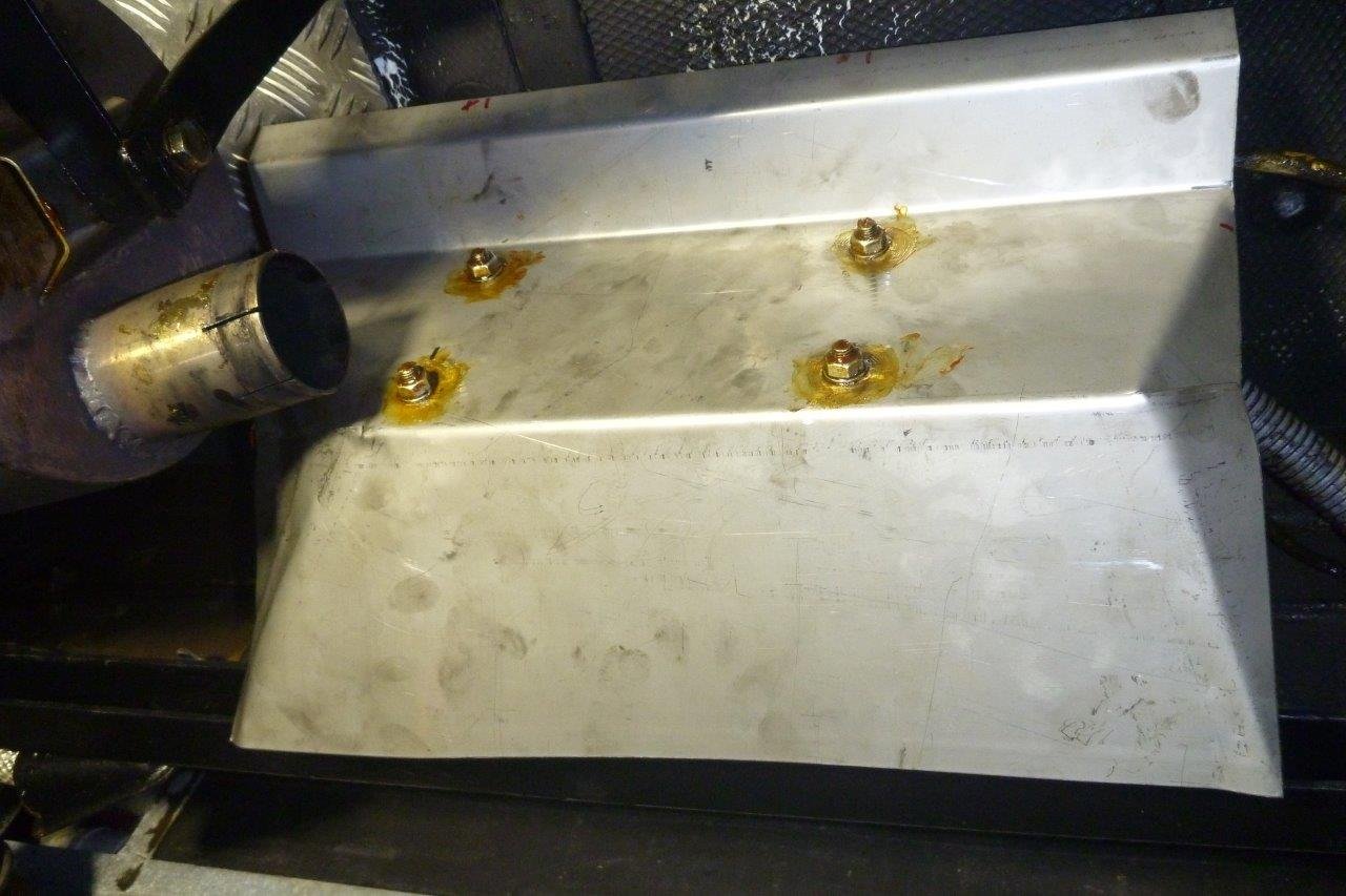

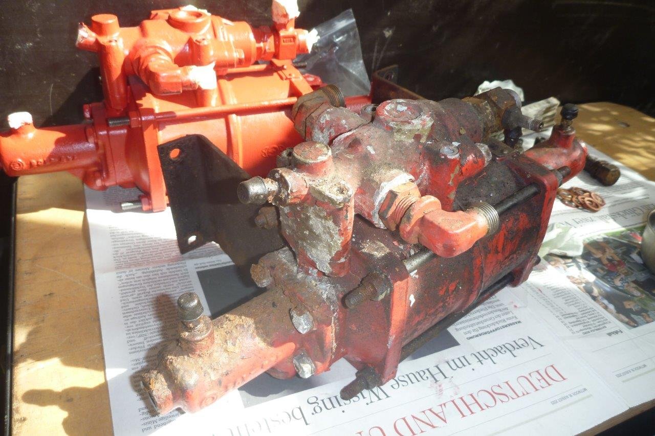

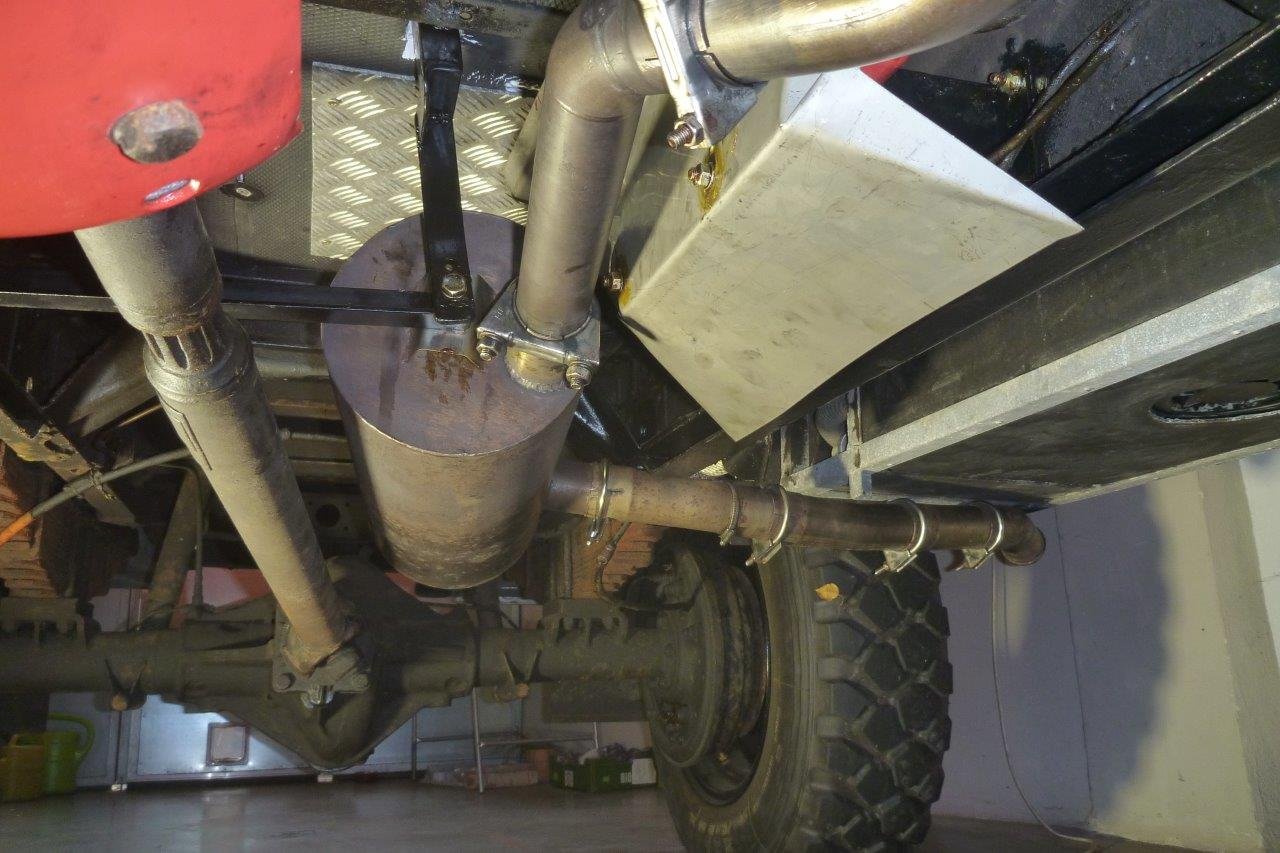

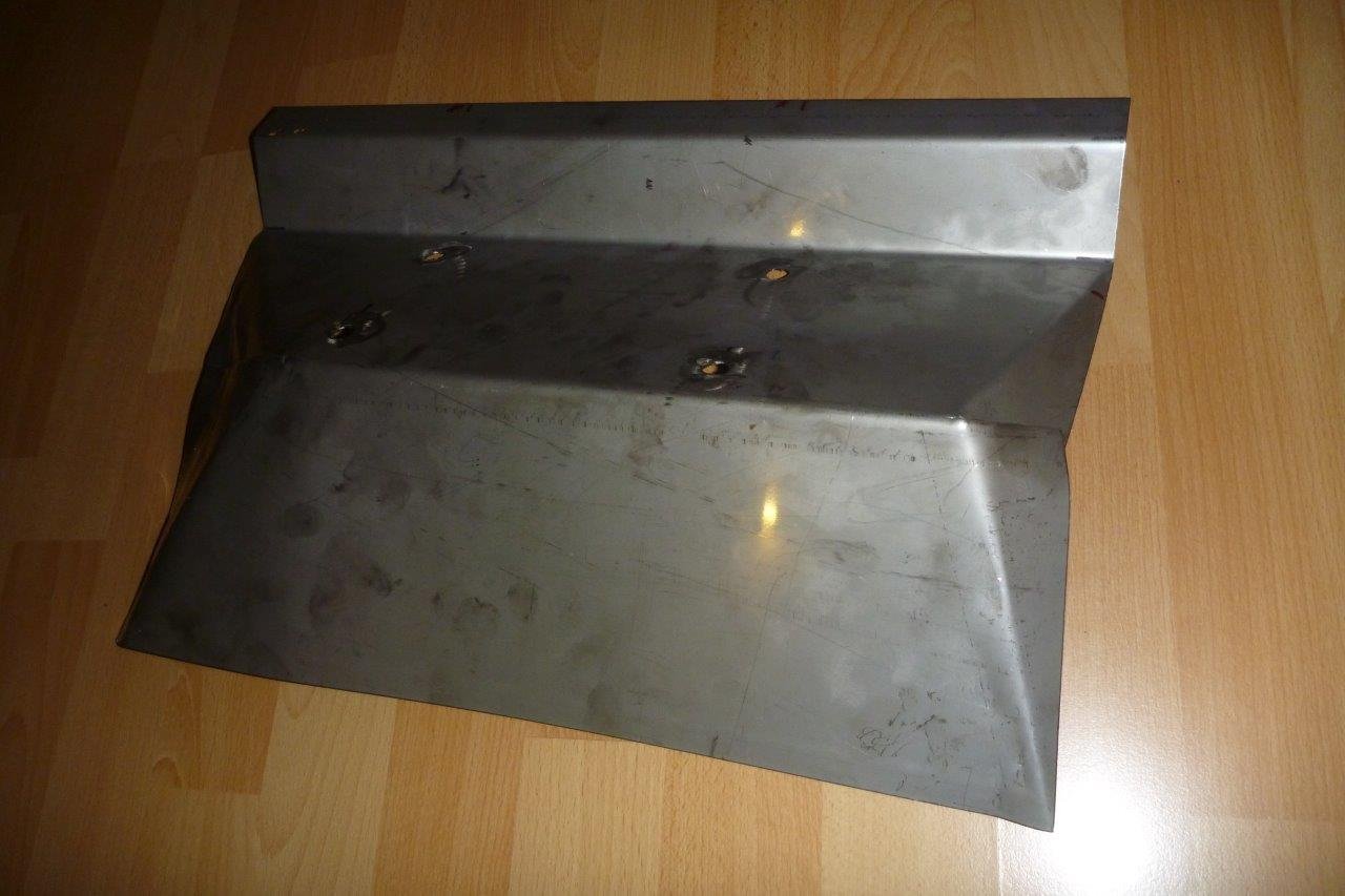

Und da ich damals auch 2x gefragt wurde, für was ich diese Schrauben den bräuchte, hier nun die Auflösung:
Der Hydrair vom Hano liegt neben dem Auspuffrohr.
Zudem fahren wir den Guten auch im Winter, am liebsten mit Schnee (und leider auch Salz) auf den Strassen.
Kurzum, der Hydrain war äußerlich und auch innerlich hinüber, weshalb ich den Ersatz aufpolierte.
Und damit der zumindest von der Hitze des Auspuffrohres geschützt ist, sollte da ein Hitzeschutzblech hin.
Und dafür brauchte ich diese Schrauben.
Anbei ein paar Bilder:
