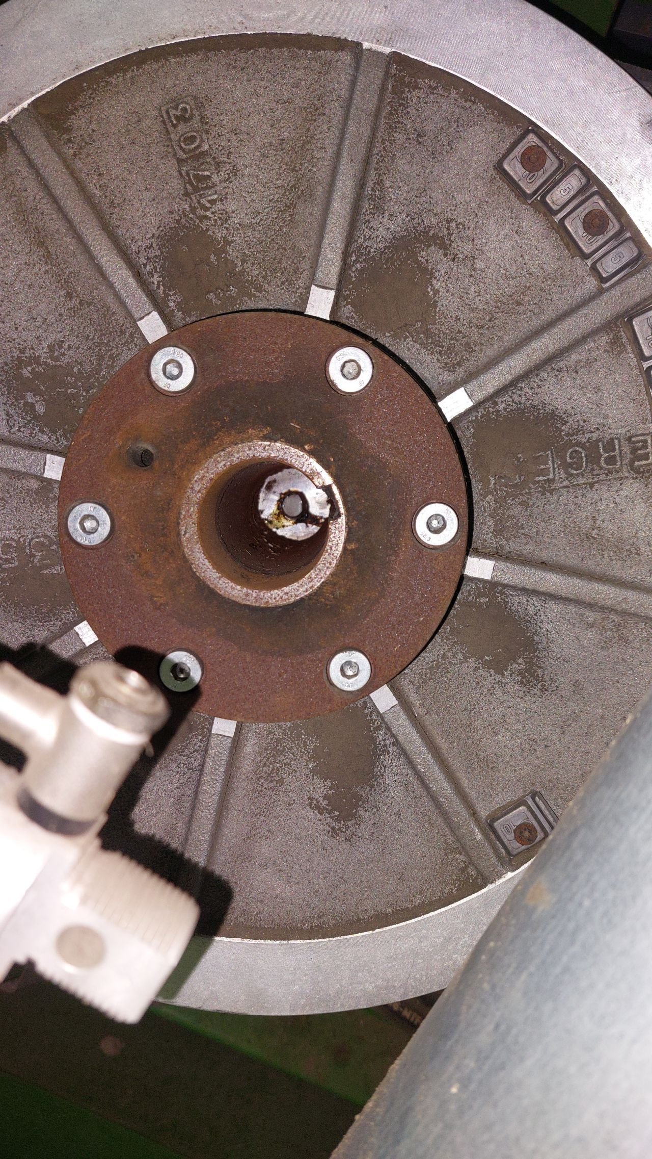

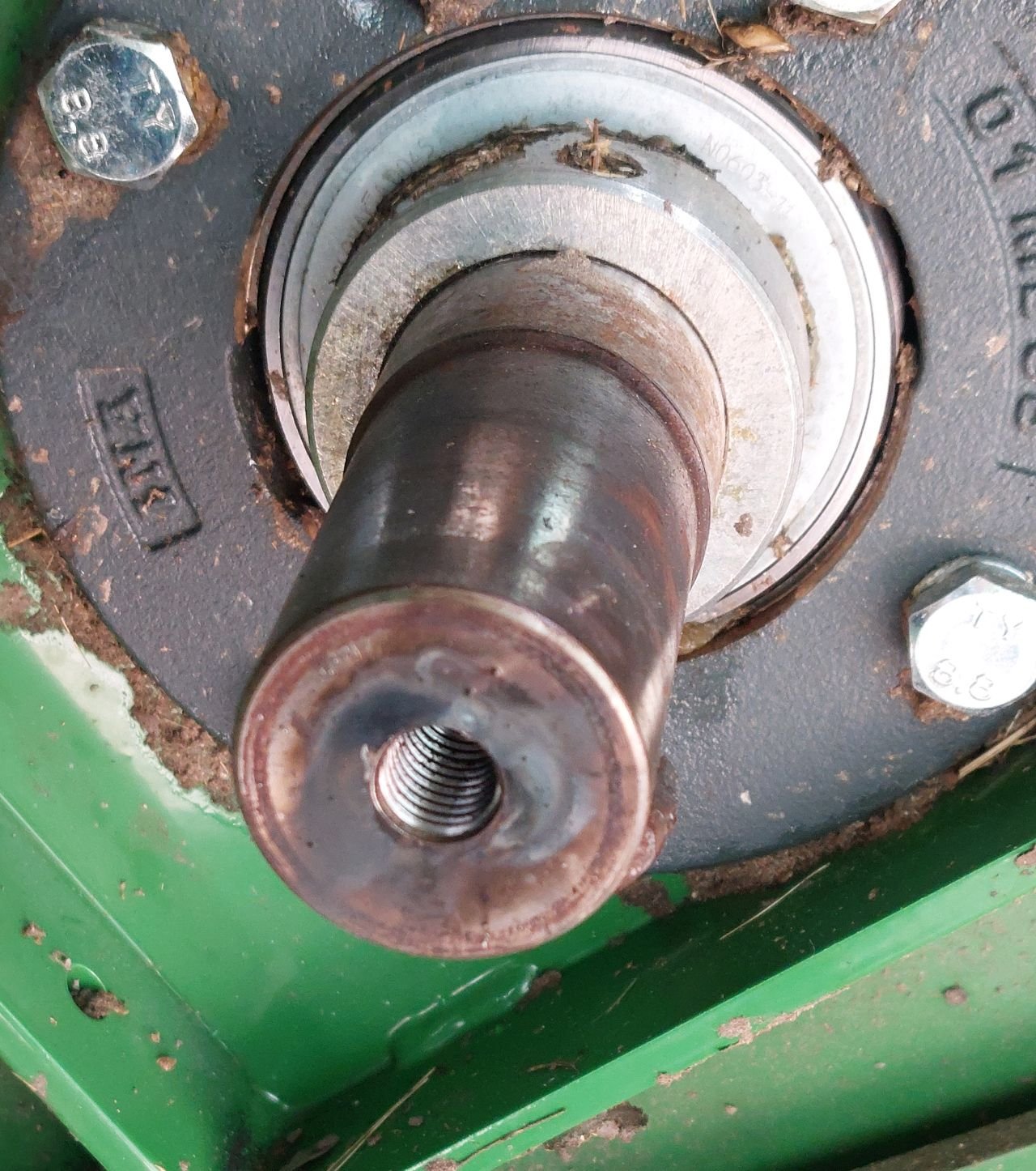

Hier im Bild sieht man noch den abgescherten Bolzen in der Welle im eingebauten Zustand.

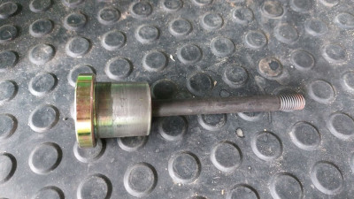

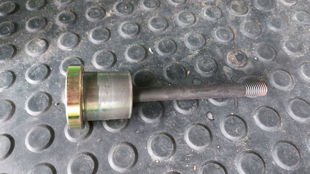

Mit dieser Hülse und der Schraube (Schraube im Bild ist abgebrochen) wird die Keilriemenscheibe gesichert:
Ich bin ziemlich sicher die Ungenauigkeit von Welle und Nabe sind weniger als 0,25mm. Ausbauen wollte ich vermeiden und auch den Variator kriege ich ohne Spezielwerkzeug vermutlich nicht auseinander.
