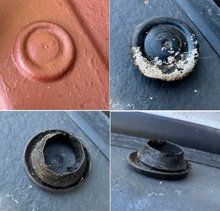

Moin in die Runde,
ich bin auf der Suche nach passenden Karosserie Blindstopfen für Bodenbleche und Einstiegsbereich für unser Fahrerhaus (MB 1224AF). Lochdurchmesser ist um und bei 19mm. Alles was ich bei langem stöbern im Netz bisher gefunden habe gefällt mir nicht so richtig. Die meisten sind aus Gummi und auf der Unterseite mit einem Rand versehen, der ein eindrücken in das Loch erschwert. Die originalen sind auf festem Kunststoff und auf der Unterseite konisch zulaufend. So lassen sie sich einfach in das Loch drücken. Bei MB selbst sind die Stopfen wohl nicht verfügbar. Hat jemand eine Idee wo ich fündig werden kann?

Das sollten die Stopfen mit der (neuen) MB-Teilenummer A 990 997 29 00 sein, die eigentlich problemlos für 1,87 EUR (Listenpreis incl. Mwst.) lieferbar sein sollten.
Das Problem, daß selbst Daimler-Truck-Niederlassungen teilweise die eigenen Teile nicht mehr finden oder beschaffen können, ist nicht neu und wurde hier schon mehrfach thematisiert. Es liegt an der Abspaltung der LKW-Sparte und der damit zusammenhängenden Vergabe völlig neuer Teilenummern für Teile, die auch weiterhin von der PKW-Sparte verwendet werden.
Die alte MB-LKW- bzw. immer noch gültige MB-PKW-Teilenummer für den oben genannten Stopfen ist A 000 997 32 20. Mit dieser Nummer finde ich im Internet zahlreiche Angebote, auch zu deutlich günstigeren Preisen.

Vielen Dank für die zahlreichen Antworten. Zuerst bin ich Pirx sehr dankbar für die Teilenummern :unwuerdig: . MB Trucks konnte (wollte?) da nämlich nichts finden. Der Tipp mit der PKW-Sparte ist vermutlich nicht der schlechteste. Ich werde mal schauen. Der Link, von dem hier abgeraten wurde hat bei Recherche auch einen Preis ausgeworfen, der über den aufgerufenen 1,87€ liegt. Ich werde dann doch einmal zählen wie viele ich genau brauche und entsprechend bestellen.
