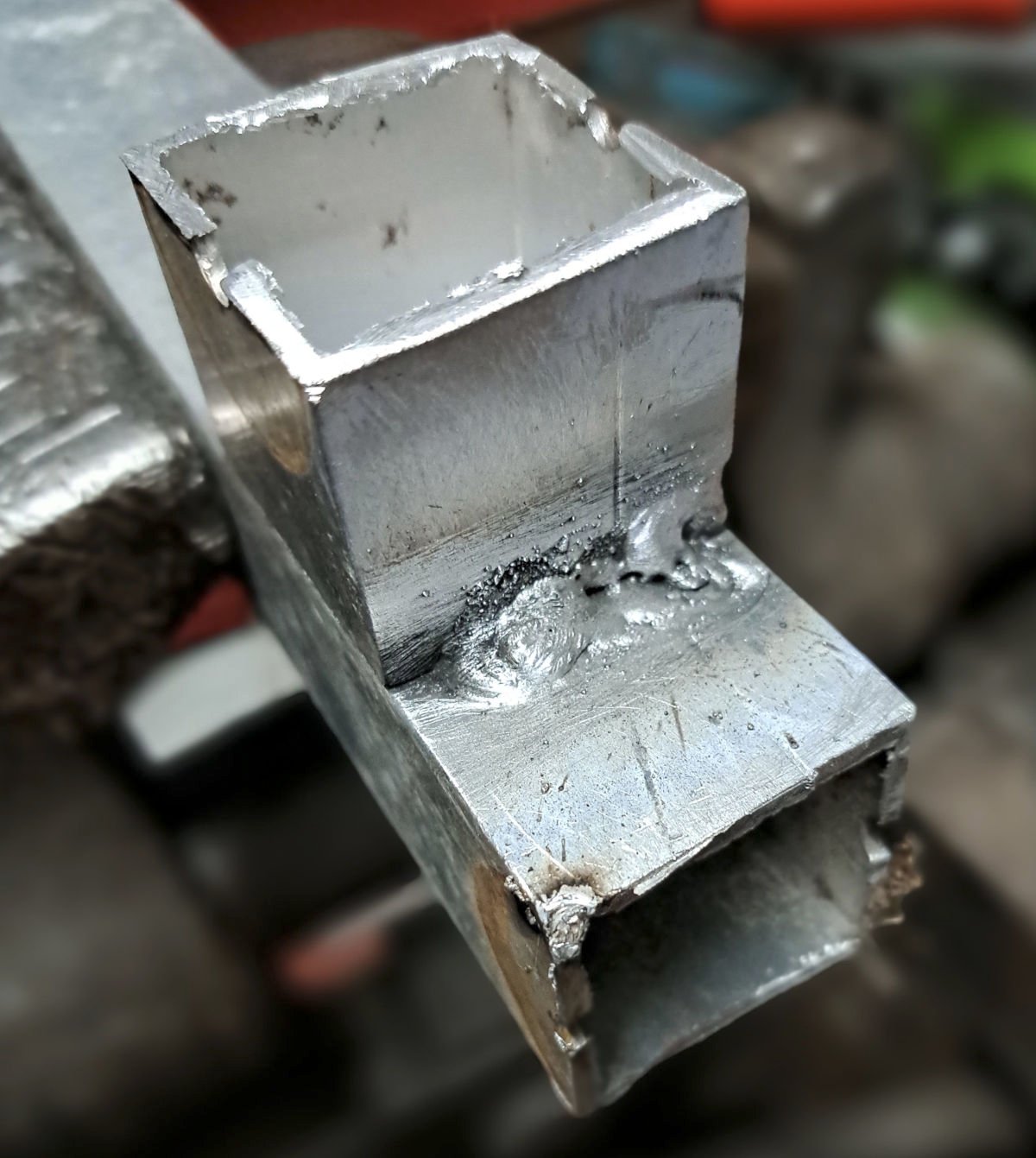

Da mein kleines Inverter-Schweißgerät auch Alu "kann", hab ich einfach mal drauf los geschweißt, Alu Vierkant 40x40x2mm,
ich hab einfach Alu Schweißprogramm gewählt, allererster Versuch, danach nur kurz mit Bürste drübergegangen:
Sieht scheiße aus (anfangs zu wenig Gas), war aber zu 60% durchgeschweißt.

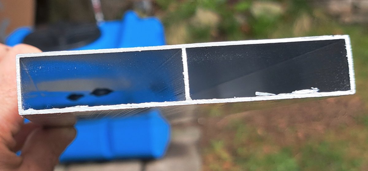

Nach ein paar weiteren Versuchen mit den Einstellungen (d.h. Lesen der Betriebsanleitung) habe ich mich an 1mm Dünnblech gewagt,
einfach ein 2mm Winkelprofil senkrecht draufgeschweißt (Blick ins Dünnblech, man sieht das eingebrachte Material):

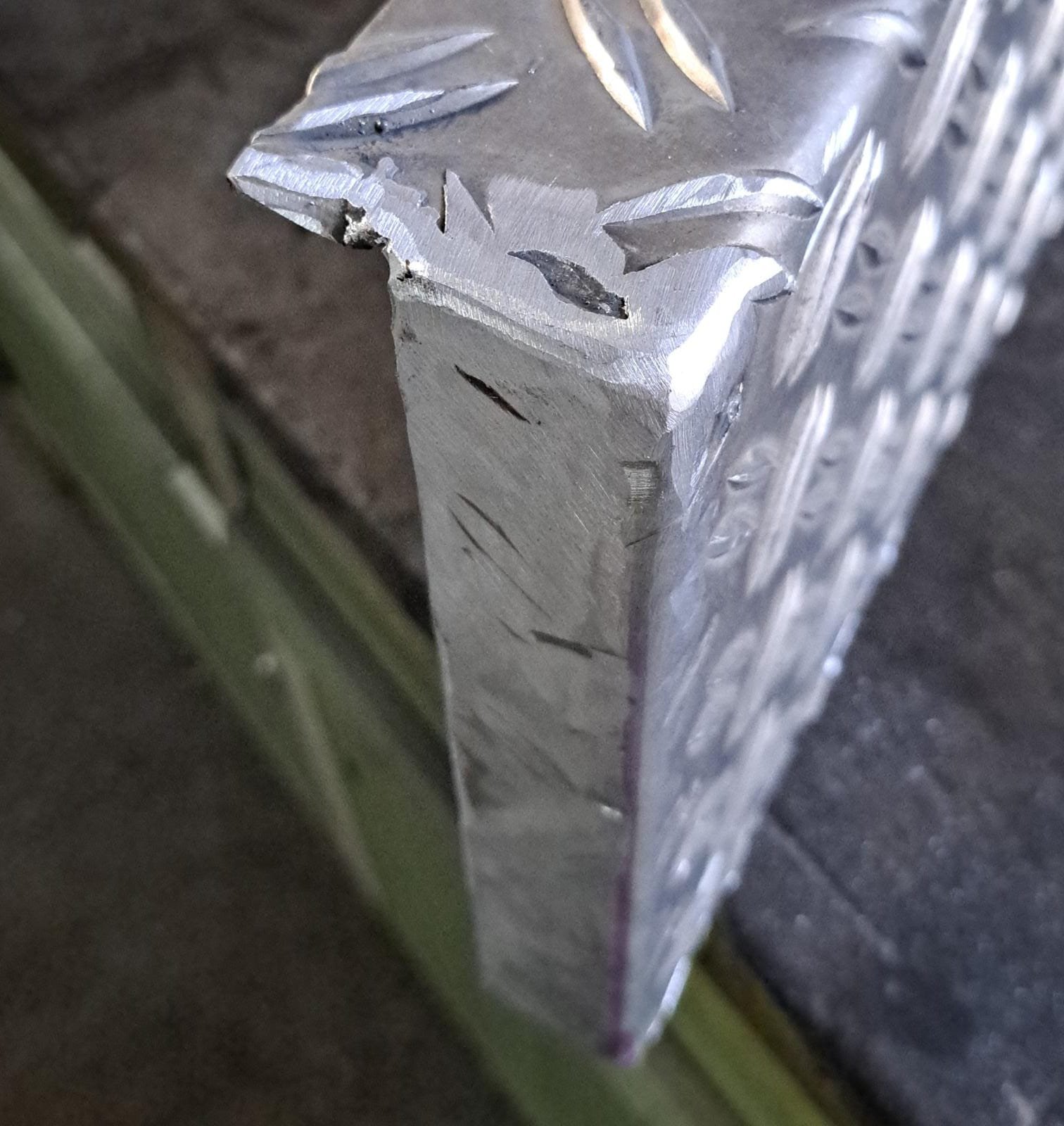

Und hier eine bereits verschliffene Naht von zwei im 90 Grad Winkel verschweißten Blechen (Vorderkante einer Trittstufe, 2.5er Riffelblech Alu).
Hält bombig.

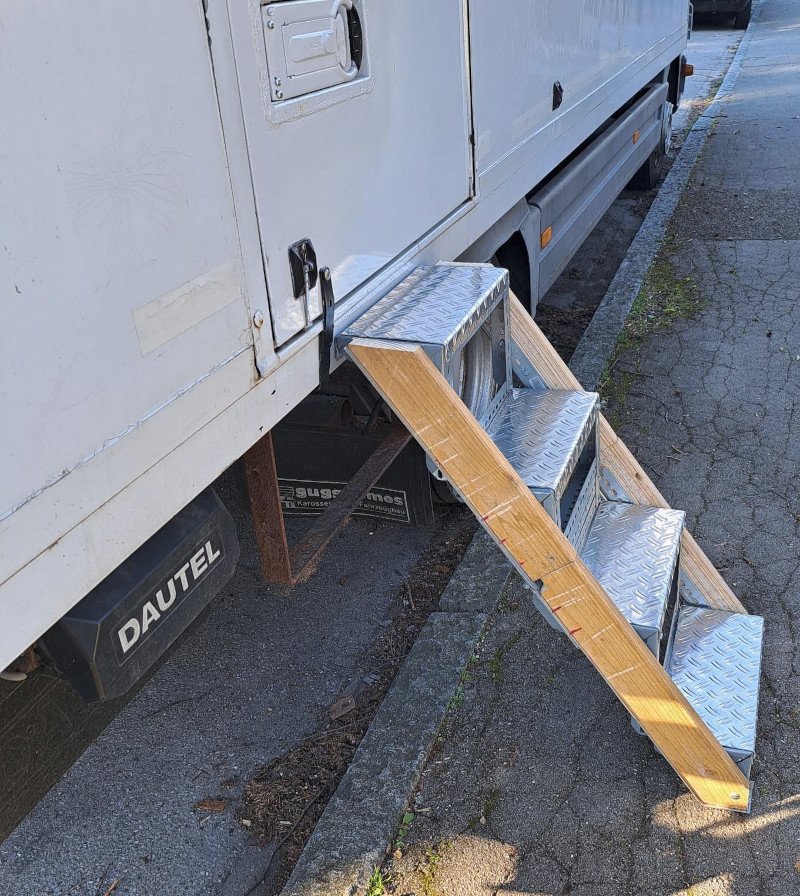

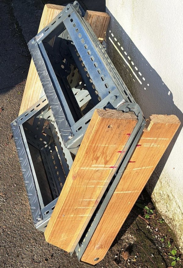

Es soll eine Klapptreppe für den Zugang werden.
Für eine Auszugstreppe habe ich nicht genug Tiefe bis zum Fahrzeugrahmen. Platz habe ich für den Treppenkasten 80cm tief, 60cm breit und 32cm hoch.
Meinen Prototyp verwende ich zur Zeit als Zugang, zusammengeklappt 60 tief, 50 breit, 25 hoch, Bodenstandmodell:
die Treppe aus Alu soll dann ausgeklappt hängend ohne Bodenkontakt funktionieren.
vlG,
Jo
