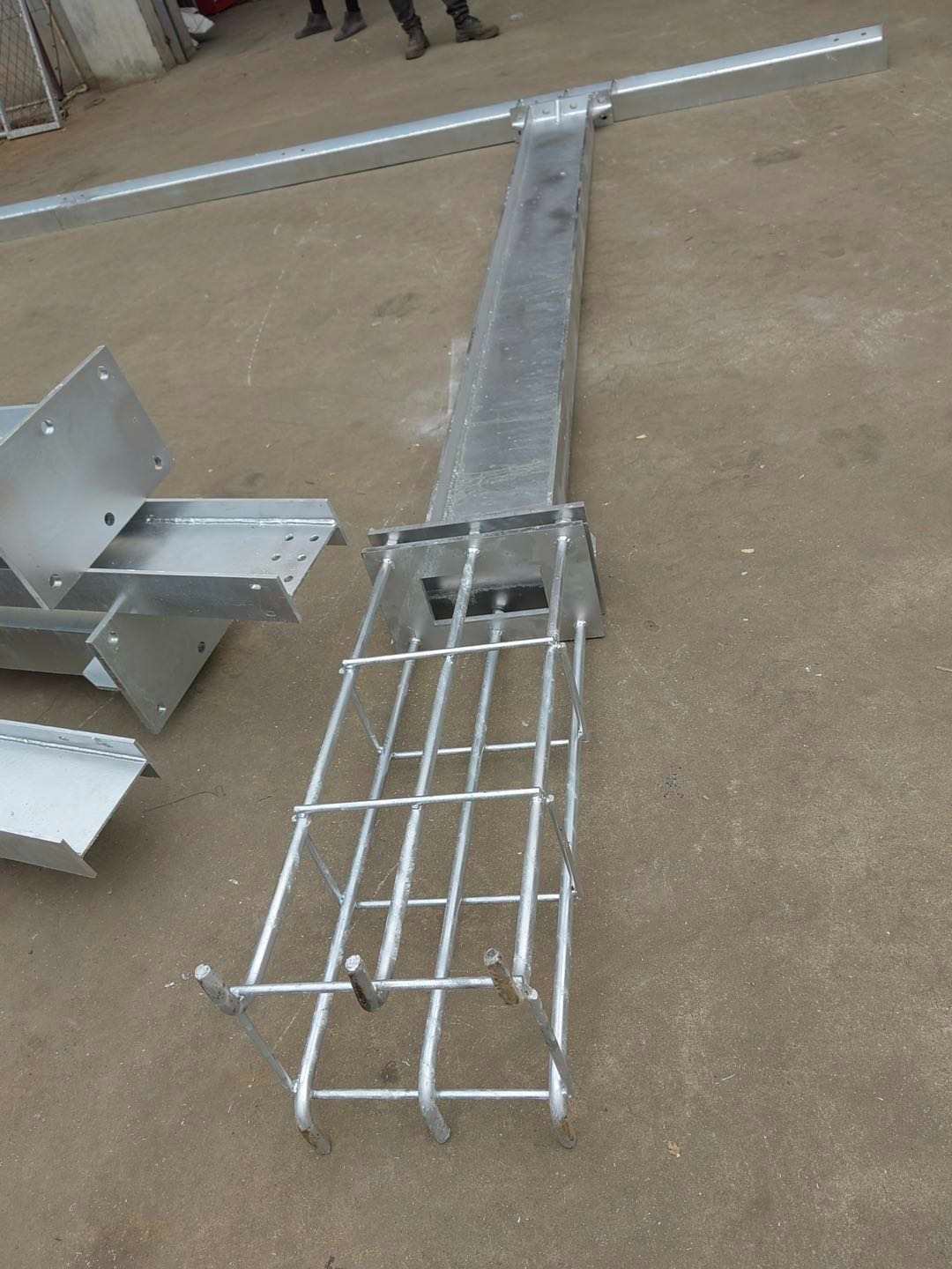

@lura:
AHHHHHHH, ich bekomme einen Korb zum Einbetonieren mit M20 Gewinde dazu. Dort kann ich die Stahlstütze direkt aufschrauben.
So sieht das aus: Der Korb ist nicht 100% der, den ich bekomme, der hier ist zu groß (Fundamenttiefe 1,2 Meter). Ich bekomme einen für 80cm, dem fehlt das letzte Segment und ist eine "Etage" früher umgebogen.
Dann wird die "Heimmischung" wahrscheinlich reichen, denke den Korb bekommt keiner mehr aus dem Beton gezogen, auch wenn der eventuell irgendwo gerissen ist, weil ich die Mischung nicht ganz getroffen habe.

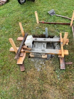

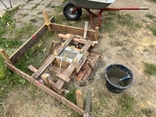

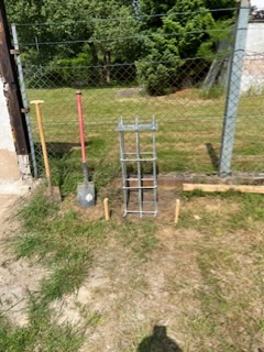

Re: Punktfundamente und Beton C15 oder C25 für Carport?
Es dauert halt alles immer, aber am Mittwoch haben wir die Bewehrungskörbe einbetoniert.
Jetzt heißt es warten.
