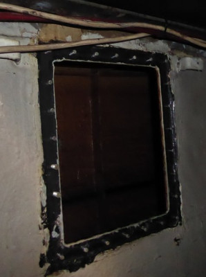

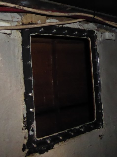

Irgendwann werde ich meinen Tank wieder schließen müssen und dann brauche ich einen Kleber/eine Dichtmasse, die dauerhaft dieselfest ist. Die Revisionsöffnung ist seitlich am Tank, der Druck zwar sehr gering, aber vorhanden. Was ist dafür geeignet?

So, jetzt sind die Dichtungen dran. NBR ist komplett und dauerhaft dieselfest, wenn ich das richtig verstehe? Das heißt, ich muss das Innere nicht rausschneiden, sondern kann den Lappen einfach außen auf Maß schneiden, die Löcher reinmachen und das so montieren, dass der große Teil der Dichtung im Sprit steht? Die Platte ist 32 x 39 cm groß, der dichtende Rand umlaufend nur 3 cm breit...

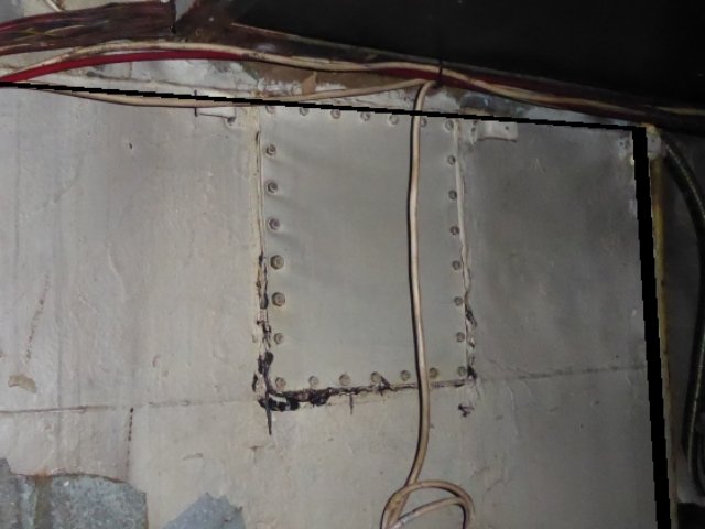

#23 Beitrag von Der Initiator » 2024-09-28 17:47:25
Manchmal komme ich auf der Suche nach etwas an meinen eigenen, alten Threads vorbei. So hier. 16 Monate ist es her, dass ich die Tanks mit der neuen NBR-Dichtung versehen habe. Ein Tank war sofort dicht und ist es bis heute, an dem anderen musste ich ein paar Muttern etwas nachziehen, ist auch dicht. Hat nur ein paar glänzende Stellen, über die ich jedes Mal erschrecke. Vielleicht sollte ich da mit Schmirgel 'rübergehen :angel:

#25 Beitrag von Der Initiator » 2024-09-28 21:30:49
Dann würde schmirgeln nicht helfen. Glänzend wie Diesel, aber ohne feucht. Anfangs habe ich dann mit dem Finger 'drübergewischt, aber als der auch beim 5. Mal trocken blieb, hab' ich's gelassen. Stellenweise Hochglanzlack :lol:
Was du natürlich nicht wissen kannst, ist, dass diese Stelle ein ganzes Stück seitlich von und teilweise weiter oben als die Revisionsöffnung ist.
